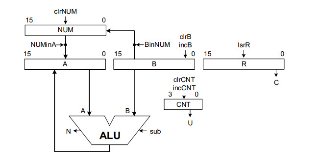

Das gegebene Operationswerk aus Abbildung 1 basiert auf den vier 16-Bit
Registern A, B, R und NUM, dem
4-Bit Register CNT und einer 16-Bit ALU. Sowohl die Eingänge als auch
der Ausgang der ALU und Register
sind 16 Bit breit. Mithilfe des Steuersignals sub kann die Subtraktion A
= A - B auf der ALU ausgeführt werden.
Ist das Ergebnis negativ, so setzt die ALU das N-Flag. Als weitere
Kriterien stehen das U-Flag, welches bei
einem Überlauf des Registers CNT gesetzt wird, und das C-Flag, welches
das aus dem Register R im Rahmen
eines durch lsrR hervorgerufenen Rechtsshifts herausgeshiftete Bit
enthält, zur Verfügung. Die Steuersignale clrX (X ∈ {CNT, B , NUM})
setzen den Wert des entsprechenden Registers auf 0 und die Steuersignale
incB
und incCNT inkrementieren die korrespondierenden Registerwerte. Das
Steuersignal NUMinA erlaubt das
Kopieren des Wertes von Register NUM in Register A wohingegen BinNUM den
Wert aus dem Register B in
das Register NUM kopiert.
Abbildung 2 zeigt ein für das Operationswerk konzipiertes Steuerwerk,
deren Analyse Kern dieser Aufgabe
ist.

Was hat das mit dem N Flag auf sich, soll ja hier zero flag sein,
richtig? Wieso wird das 0 gesetzt, wird dann nicht ein negatives
Ergebnis als 0 dargestellt?
Wie ist das mit der Abbildung des Steuerwerks zu verstehen?
CNT steht ohne Verbindung da, genauso wie isrR.
Was soll ein U Flag sein.
Was ist ein Überlauf eines Registers?
Wie ist so ein Entwurf zu lesen.
edit:
c und u sind anscheinend die Flags aus CNT und isrR
was geschieht dann mit denen laut Abbildung, stehen auch wieder so da.

von Stefan F. (Gast)
Rack C. schrieb:
> Post kam nicht durch 2 verfasst.
Ist das ein deutscher Satz? Ich verstehe ihn nicht.
> Was hat das mit dem N Flag auf sich, soll ja hier zero flag sein, richtig?
Laut Text zeugt es an, ob das Ergebnis negativ war. Mehr gibt es dazu
auch nicht zu sagen. Das ist eben so bei dieser ALU. Du sollst das
Steuerwerk analysieren, nicht die ALU.
Wie ist was zu verstehen? Du hast geschrieben, dass du mit
Logikschaltungen und deren Symbolen vertraut bist. Also sollte die
Funktion des Steuerwerks offensichtlich sein.
Ich sehe da keinen "CNT" Anschluss. Nur einen "incCNT" Ausgang. Der soll
wohl dem CNT Register das Kommando schicken, seinen Wert zu
inkrementieren (um 1 erhöhen).
Das ist, wenn der Zähler von einem alten Auto beim Fahren von 99.999
Kilometer auf 0 springt (weil er nur 5 Ziffern hat).
Das CNT Register hat 4 Bits, daher findet Überlauf statt, wenn es den
Wert 1111 enthält und dann inkrementiert wird. Das Ergebnis ist dann
0000.
Steht im Text. Es wird gesetzt, wenn das CNT Register überläuft.
von Frank E. (Firma: Q3) (qualidat)
Die Bezeichnung der Flags ist eigenwillig (oder Prozessor-spezifisch?).
ICH kenne das so:
- SIGN (Vorzeichen), ist 1 wenn Ergebnis der Rechenoperation negativ
- CARRY (Überlauf), ist 1, wenn Operationsergebnis nicht in Register
passt
- ZERO (NULL), eine Operation hatte das Ergebnis Null
> Welche Werte diese Flags jeweils wann haben weiß ich immer noch nicht.
Aber die sind doch im obigen Text Beschrieben. Anscheinend sind da noch
weitere begriffe drin, die du nicht verstehst.
> und wann isrR einen Shift durchführt
Das ergibt sich aus der Logikschaltung des Steuerwerks. Ich frage
nochmal: Bist du mit allen Symbolen der Logikschaltung vertraut? Wenn
nicht, musst du nämlich nochmal zurück auf Los. In meiner Ausbildung
wäre das 1 Jahr zurück gewesen.
> und wohin dieser weitergeleitet wird.
Wer wird weiter geleitet, der Shift? "Der Shift" ist eine Operation des
R Registers. Da gibt es nichts weiter zu leiten. Das Register führt
diese Operation aus, wenn es vom Steuerwerk das Signal erhält.
ich denke, dass heißt "lsrR" (steht so oben im Text!). Es schiebt die
Bits nach rechts. Auch das ist eine grundsätzliche Logik-Operation, die
du kennen solltest.
Lies das:
http://www.prof-heuermann.de/files/download/skripte/Digitaltechnik_Skript_04_2017.pdf
https://www.elektronik-kompendium.de/sites/dig/index.htm

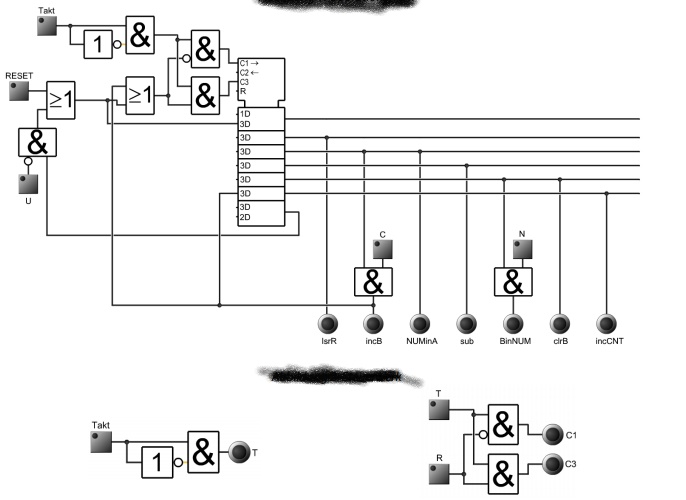

von Dr.Who (Gast)
Bild 2
Die Takt-Schaltung ist eh Quatsch, weil die Bedingung vom Und A^B=1
ja nie erfüllt wird. Die Wahrheitstabelle bringt es ans Licht.
Das ganze soll wohl eine Eigenkreation sein?
Beim Reset würde ich auch den R-Eingang von dem Register beschalten
und nicht einen Takteingang.
Bild 1
Wie das schon erwähnt wurde, ist das eine Alu mit den dazu gehörenden
Registern.
Grob beschrieben:
Ein Steuerwerk lädt den Befehlssatz aus dem Speicher in das dafür
vorgesehene Register(fetch),interpretiert den Maschinencode(decode)
und erzeugt die Signale (execute)um das Datum (Singular von Daten)
logisch weiter zu bearbeiten.
https://de.wikipedia.org/wiki/Steuerwerk
von Axel S. (a-za-z0-9)
Dr.Who schrieb:
> Bild 2
Praktiker wissen, daß Gatter Laufzeiten haben. Der Takt und der
invertierte Takt erreichen das AND Gatter nicht exakt zur gleichen Zeit.
Im Ergebnis ist diese "sinnlose" Teilschaltung ein Detektor für die
steigende Flanke des Taktsignals.

von Rack (Gast)
Und mit dem Steuerwerkt und CNT meinte ich, dass es ja ohne
BUSverbindung dasteht laut Modellierung hat es keine Verbindung zu
anderen Registern.
Genauso wie R

von Rack (Gast)
was ist das z.B. das.
Ich kann es nicht und frage nach Hilfe wo ist da ein Problem?
Dachte man bekommt hier Hilfe, wenn man etwas nicht versteht.
von Rack (Gast)
sehe da 2D und 3D aber nicht deren Verhalten und genauso mit C1 usw.
Die anderen Symbole habe ich wie bereits gesagt drauf und oder negation
Aha, jetzt kommen wir voran. Da hat sich mein provokatives Meckern ja
doch gelohnt.
Wenn man sich dumm stellt, findet man bei Google ähnliche Bilder und den
Hinweis, dass es sich um ein ANSI/IEC Logiksymbol handelt. Mit dem
Stichwort findet man zahlreiche Erklärungen der Symbole.
Im Kopfbereich zeigt das Symbol vier Steuereingänge, darunter einen
Speicher (Schieberegister) mit 7 Bit breite.
C1 → : Der Speichereinhalt wird nach unten geschoben. Die oberste
Speicherzelle hat danach einen undefinierten Inhalt weil ihr Eingang D1
offen ist.
C2 ← : Der Speichereinhalt wird nach oben geschoben. Die unterste
Speicherzelle hätte danach einen undefinierten Wert, weil dessen Eingang
D2  offen ist. Allerdings kommt das nicht vor, weil dieser Steuereingang
nicht benutzt wird.
C3   : Der Speicher übernimmt die Signale von seinen 3D Eingängen
(parallel load)
R    : Der Speicher wird auf 0000000 zurück gesetzt
C steht hier übrigens für "Clock" und R für "Reset". Darunter bedeutet
ein D auf der linken Seite "Data input" und ein Q auf der rechten Seite
"Data output", wobei hier jemand die rechte Seite schlampigerweise nicht
beschriftet hat. D3 sind die Eingänge für das Taktsignal C3.
Hier hat jemand beschrieben, aus welchen Grundgattern so ein komplexes
Schieberegister bestehen könnte:
https://www.allaboutcircuits.com/textbook/digital/chpt-12/parallel-in-parallel-out-universal-shift-register/
Ich hoffe das hilft Dir weiter. Ich will nicht alles vorsagen, deswegen
schau erst mal, wie weit du die Funktion der Steuerung nun
nachvollziehen kannst.
Rack schrieb:
[Schaltzeichen]
Das ist schon mal kein Standard-Schaltzeichen. Aus dem Kontext würde ich
auf ein Schieberegister tippen. Aber die Bezeichnungen an den
Eingängen(?) links ergeben keinen rechten Sinn.
Wahrscheinlich wird das auf vorhergehenden Seiten bzw. überhaupt im
Lehrmaterial erklärt.
Du kannst Hilfe für konkrete Fragen bekommen. So wie die eben.
Andererseits:
Rack C. schrieb:
> Die Logiksymbole habe ich drauf.
Und jetzt fragst du gerade danach, was du angeblich "drauf" hast.
Dass die Pfeile "Schieben" bedeuten, habe ich ehrlich gesagt geraten*.
Alle anderen Interpretationsmöglichkeiten die mir sonst eingefallen
sind, würden keinen Sinn ergeben.
*) ich hätte es aber wissen müssen, denn ich habe das vor vielen
Jahren gelernt.
Rack C. schrieb:
> Wurde eben nicht offen gelassen die Register werden initialisiert
Das konnte ich nicht wissen, diesen Teil der Aufgabenstellung hast du
nicht gezeigt. Den Rest kriegst du alleine gelöst, nehme ich an.
Richtig?
von Rack C. (rack_c)
Doch, siehe weiter oben, als ich darauf hingewiesen wurde richtig zu
formatieren.
Nein, eben nicht, habe für den Teil keinen Ansatz.
> formatieren.
Aaah, sehr gut. Das habe ich übersehen.
Die erste Aktion (nach der Initialisierung und Reset) ist lsrR. Hast du
selbst erkannt:
> Dann nochmal Takt 1 ergibt 3D_2 und somit lsrR
R = 252 = 0000 0000 1111 1100
shift     0000 0000 0111 1110 = 126
R hat jetzt also den Wert 126.
Das C Flag ist danach 0 weil eine 0 herausgeschoben wurde.
> Der Nächste Takt wäre incB, aber nur wenn C=1 ist.
C ist aber nicht 1. Parallel dazu führt der selbe Ausgang des
Steuer-Registers zur Aktion NUMinA. Ich habe keinen Startwert für NUM
gefunden, also lassen wird das mal als Variable so stehen. A <- NUM.
Beim nächsten Takt wird die Aktion sub ausgelöst. A <- (A - B)
Da B den Wert 0 hat, bleibt A unverändert.
Du musst nach jeder Aktion überlegen, welche Register beinflusst werden
und danch welche Flags durch die Änderung der Register beeinflusst
werden, denn davon hängt teilweise ab, wie das Steuerwerk weiter macht.
Irgendwann wird C=1 sein und dann wird incB ausgeführt und zugleich
wegen dem Takt C3 ein neuer Wert von den D3 Eingängen parallel in das
Steuer-Register geladen.
Das wäre ein bedingter Sprung, vermutlich der Punkt, wo entschieden
wird, ob eine Schleife (loop) wiederholt wird, oder nicht.
