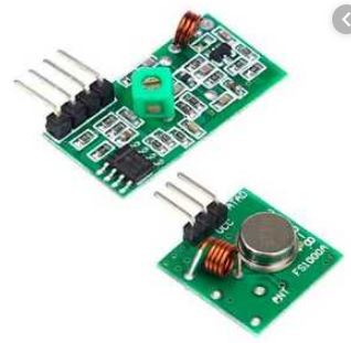

Ich verwende den im Anhang gezeigten 433 MHz Empfänger (ebayzeugs) an
einem Arduino Uno. Der ganze Aufbau befindet sich im Motorraum meines
Autos. Ich Funke also Daten vom Innenraum in den Motorraum zum Arduino.
Der Sender ist eine handelsübliche 433 MHz Funkfernbedienung für
Funksteckdosen.
Das Problem:
Ich habe allem Anschein nach die ersten paar Minuten keine Reaktion auf
die gefunkten Daten, als hätte ich keinen Empfang. Nach einiger Zeit
funktioniert es immer besser und besser vom Empfang her. Mir ist
aufgefallen, dass wenn ich nach bis zu 2 Stunden Standzeit losfahre der
Empfang von Anfang an gut ist und die Daten übertragen werden.
Frage:
Kann es sein, dass der Empfang von der Temperatur des 433 MHz Empfängers
abhängig ist / sich die Trägerfrequenz des Schwingkreises mit der
Temperatur verändert und der Empfang deswegen beim kalten (0°-15°C)
schlechter ist?
Woran kann es sonst liegen?
"Kalt" um die 10°C, "warm" um die 30°C
Danke im Vorraus.

Der Empfaenger ist nicht Quarzstabilisiert. Dadurch driftet der mit der
Temperatur irgendwo hin. Diese Teile sind das billigste vom billigen.
Gib lieber einen Euro mehr aus und holt dir was gescheites das
funktioniert dann auch.

Hab nochmal etwas rumprobiert. Es gibt ja die Möglichkeit ein bisschen
was einzustellen.. Bei kaltem Motor (Kaltstart) und heißem Motorraum
(zb. im Stau) funktioniert es zwar schlecht, aber noch grade gut genug.
Dazwischen ist der Empfang super, also während der meisten zeit.
Übergangsweise reicht mir das erstmal, ich werde mich aber demnächst
nach hochwertigerer Hardware umschauen. War erstmal sowieso nur als Test
gedacht.
