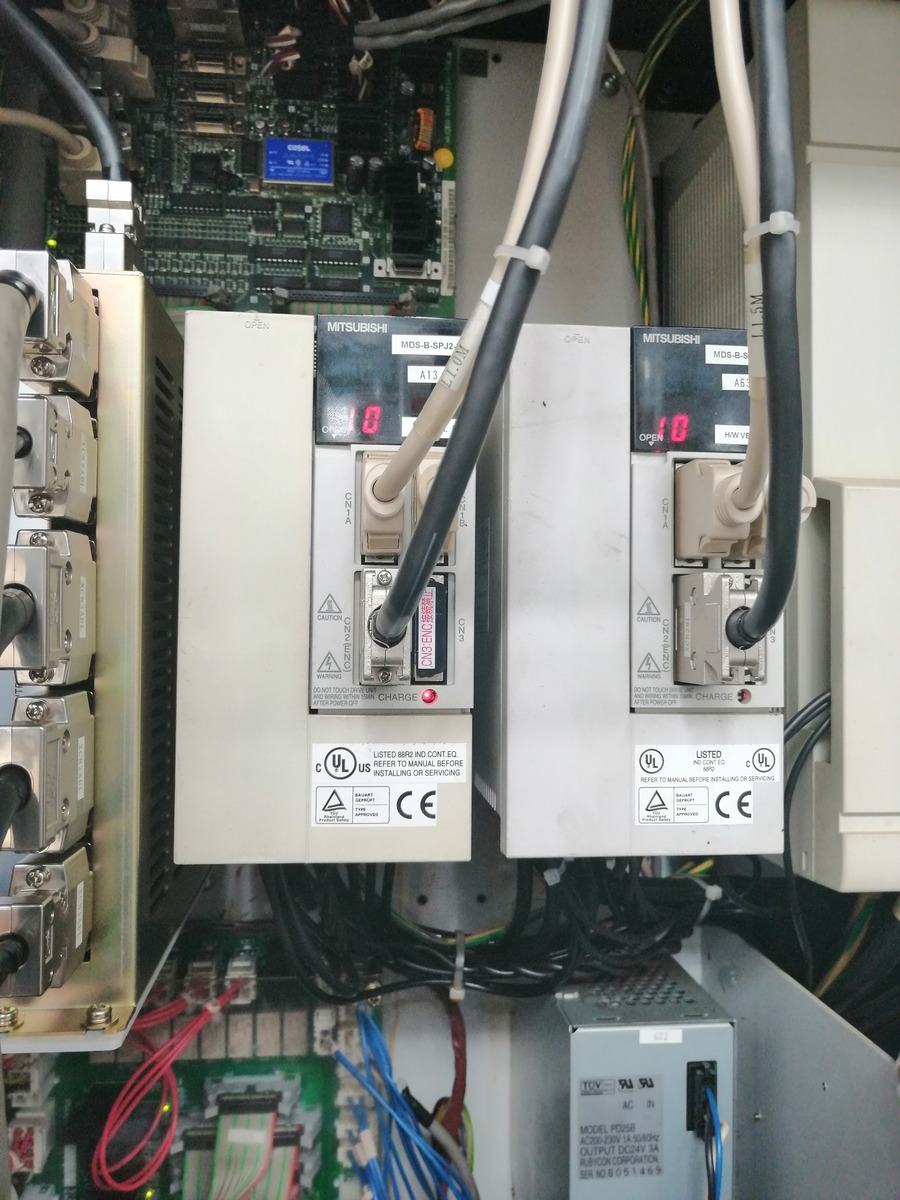

Hallo Leute,
Seit kurzem steht bei unserer Mazak Mitsubishi Drehmaschine bei beiden
Servo Verstärker für HD1 und HD2 der Fehler 10 an. Bedeutet soviel wie
Unterspannung laut Fehlercode Liste. Eingangsspannung liegt korrekt an.
Der Verstärker besteht aus 3 Platinen.
-Transistormodul
-Eine Platine Hauptsächlich nur mit Kondensatoren
-Steuerplatine
Habe aus einem in Taktem Verstärker nach und nach immer die Platinen
getauscht damit ich ausgrenzen kann welche Platine nun den Fehler
verursacht. Somit konnte ich feststellen das es an der Steuerplatine
liegt. Leider finde ich im Netz keinen Stromlaufplan der Platine und
stocher somit im dunklen. Aber so im allgemeinen würde ich gerne wissen
welche Bausteine oder Bauteile für einen Sogenannten
unterspannungsfehler verantwortlich sein könnten. Dioden sind alle ganz
auf der Platine. Transistoren wenn die defekt sind könnten so einen
Fehler durchaus hervorrufen oder? Vlt hat der ein oder andere von euch
ja schon Erfahrung mit solchen servo Verstärker.
Gruß Moritz

Hallo Moritz,
Moritz S. schrieb:
> -Transistormodul
Ist die Endstufe, die den Motor ansteuert; dürfte mit deinem Fehler
nichts zu tun haben.
Ist das Netzteil, das den Zwischenkreis mit vlt. 550V zur Verfügung
stellt. Das ist der heißeste Kandidat auf den Unterspannungsfehler.
> -Steuerplatine
Erzeugt aus Ist-/Sollwert Vergleich und vielen weiteren Parametern die
Ansteuersignale für die Endstufentransistoren.
Dein Fehlerbild zeigt auf das Netzteil. Was nicht passt ist, dass der
Fehler gleichzeitig an beiden Geräten aufgetreten ist und dass Du mit
dem Tausch der Steuerplatine den Fehler weg gekriegt hast. Dies würde
eher auf die 3~AC-Versorgung schließen. Liegen auch alle drei Phasen an?
Findest Du die ZK-Spannung (Zwischenkreis-Spannung)?. Bei einem Servo
dieser Größe vlt. 550V (=400V*sqrt(2)); muss nach den Dioden an den
dicken Kondensatoren anliegen.
Gibt es einen Fehlerspeicher? Lies den mal aus.

Hallo Jürgen.
Ja es liegen alle 3 Phasen an.... Ich vermute das eventuell auf der
Steuerplatine der Hund begraben ist da ich den Fehler durch tauschen der
Platine beheben konnte. Diese Art von Verstärker hat einen
Fehlerspeicher allerdings wüsste ich nicht wie ich den ohne Software
auslesen könnte. Oder hättest mir da eventuell nen link oder so etwas
ähnliches. Vermutlich wird auf der steuerplatine durch OPV's eine oder
mehrere Spannungen verglichen. Wenn einer Probleme macht könnte das ja
der Fehler sein. Müsste ich messtechnisch mal nachschauen. Vielen Dank
