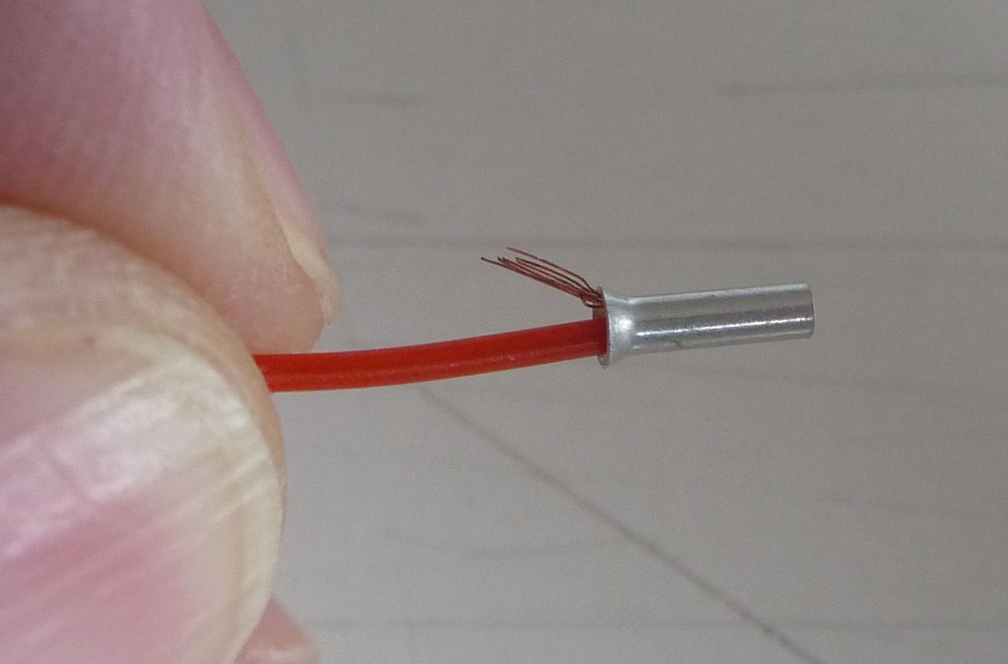

Ist doch prima, knicke die abisolierte Litze einmal zurück und verwende
eine 0.25mm² Aderendhülse.

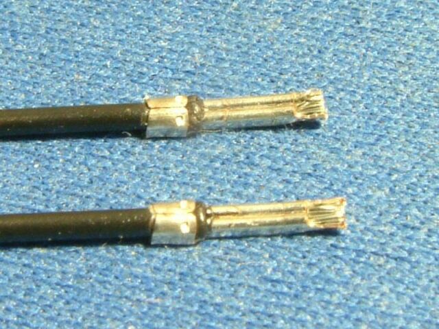

Gast #5995313
Hatte mal ein ähnliches Problem und ebenfalls keine passenden
Aderendhülsen zur Hand. Dafür aber zum Querschnitt passende
Einzelkontakte für Buchsenleisten vom AMP zum Crimpen und die passende
Zange. Den Kontakt dann einfach abgekniffen. Gefällt mir heute besser
als eine Adernendhülse, weil die Isolierung des Kabels mit geklemmt
wird.

Gast #5995517
bingo schrieb:
> Kupfer nach hinten umschlagen und dann die Aderendhülse auf Isolation
> und Kupfer.
Das ist nicht Gasdicht. Und hat wegen dem wegfließenden Kunststoff
keinen eindeutigen Kontaktdruck. Kann man aber so machen, aber nicht
unbedingt am Fahrrad.
