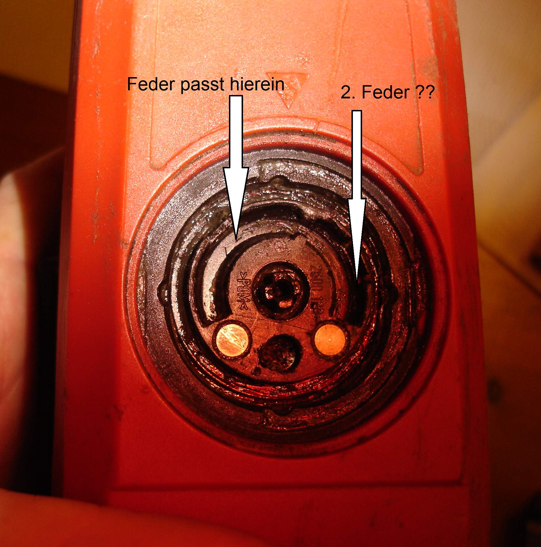

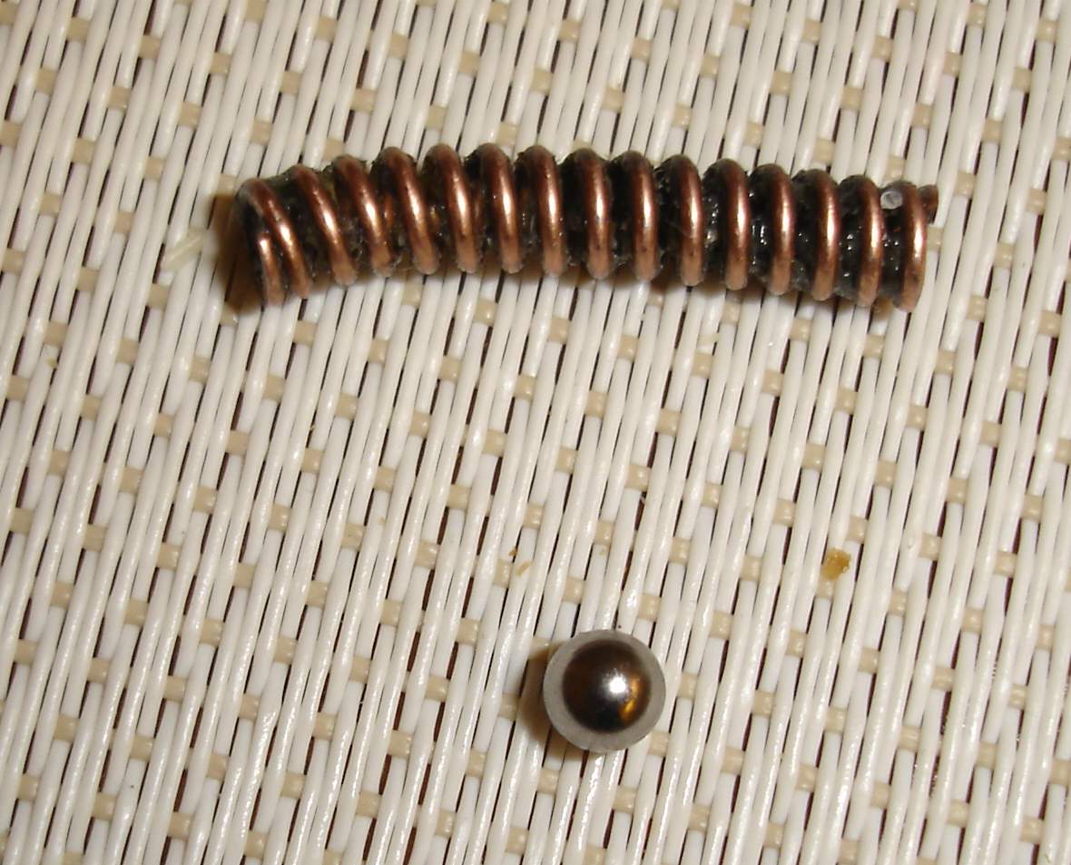

Hi Michael,
oben auf der Maschine befindet sich der Drehknopf für Meissel und
Bohren. Der ist bei meiner 600 irgendwie abgesprungen(Schraube gelöst)
Dann lagen plötzlich eine Feder und eine kleine Kugel vor mir. Bastel
schon ewig, bekomm die aber nicht mehr so rein, wie sie wohl waren.
Kannst du mir vielleicht weiter helfen oder sogar den Drehknopf öffen ?
Kalli

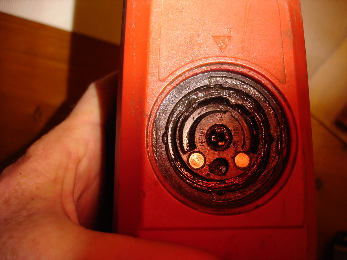

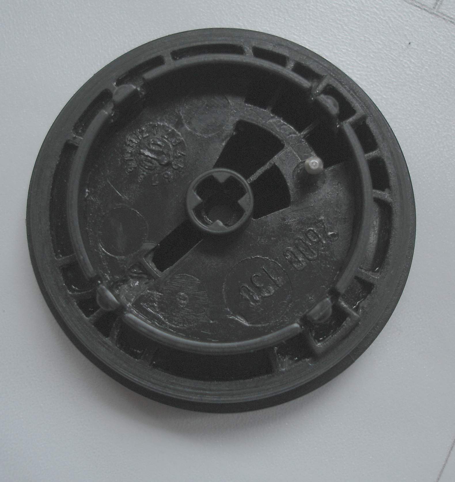

Gast #5994230
Mach mal nen Bild. Feder und Kugel sind normalerweise dafür da das der
Knopf in bestimmten Positionen rastet.
Sollte eigentlich ziemlich offensichtlich sein wie das verbaut wird.
Gast #5994428
Ein wenig schlecht zu erkennen. Aber in DSC00807.JPG sieht man ja die
drei halbkreisförmigen Ausbuchtungen.
Also müssen Feder und Kugel in den Bedienknopf. Und zwar so das die
Kugel an der richtigen Stelle rausschaut. Die richtige Stelle ist
natürlich die in der dir Kugel in die halbkreisförmigen Ausbuchtungen
greift (wenn der Knopf steckt).

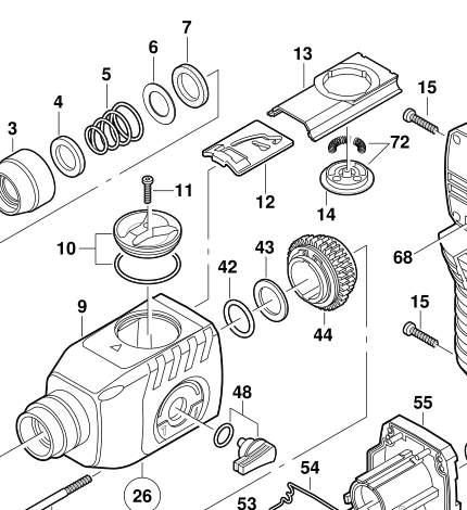

Gast #5994468
Luckyluke schrieb:
> Jfedern sind Position 72! Und zwar zwei. Die Kugel ist in der Zeichnung
> nicht aufgeführt. Vielleicht sitzt sie zwischen den Federn?
Mein ich allmählich auch ! Wie schon ganz am Anfang gesagt, wäre es am
einfachsten jemand hätte ein baugleiches Teil und würde sich trauen, den
Knopf vorsichtig zu lösen !

Gast #5994472
Kalli R. schrieb:
> Also die Feder kommt definitiv NICHT in den Knopf, sondern in die
> Aussparrung, sieht man auch auf der Explo-Zeichnung (72)
Stimmt, ich denke du hast recht. Die Rastung wird dann anscheinend von
den Plastiknippeln (die Teil des Knopfes sind) verursacht.
Dann ist die Kugel aber über. Und es fehlt eine Feder.
Was passiert denn wenn du da die Feder einseitig einlegst und den Knopf
aufsteckst? Kannst du eine der Funktionen bedienen? Wenn ja zweite Feder
besorgen und probieren ob alles geht.
Gast #5994486
Also ehrlich gesagt, hab ich Feder und Kugel rausgelassen. Drehknopf
lässt sich jetzt prima auf 1 und Meissel stellen, aber die
Meisselfunktion geht jetzt eben nicht mehr-was ja auch klar war !!

Gast #5994536
So? Wenn zwei Federn im Dreiviertelkreis verbaut sind, muss der
Stift vom Bedienknopf(10) wohl zwischen den Federn sitzen. Das bewirkt,
dass die Kupplung nur dann schaltet, wenn die Kupplungselemente
freigängig sind, um eingerückt zu werden. Wenn es nicht geht,
verhindern die Federn, dass man das mit Gewalt versucht.
Wenn man die Welle über das Futter oder den Motor etwas dreht
rückt die Kupplung durch die Federkraft ein. Andererseits
verhindert die Federn wohl, dass die Kupplung in der gewählten
Position unkontrolliert ausrückt.
Die Kugel hat da direkt nichts mit zu tun, wie es scheint und
findet sich auch nicht in der Ex-Zeichnung. Leider kann man
durch das Fett des Bedienknopf im Beld DSC00807.JPG keine Details
erkennen, aber in der Scheibe(72) befindet sich zwischen den
messingfarbenen Punkten eine Loch, wo die Kugel vielleicht rein
gehört und auch Sinn macht. Könnte für die Rastung des Bedienknopfes
sein. Die 550 ist etwa anders konstruiert. Das Einrücken ist da
etwas hakelig.
Anmerkung: In der Scheibe(72) scheint zur Fixierung der linken Feder
ein kleines Stück Plastik heraus gebrochen zu sein. Das soll wohl die
Montage erleichtern. Vermutlich geht es auch so, aber ich würde trotzdem
beide Federn einbauen, weil sonst die Gefahr besteht, dass die Kupplung
ein Eigenleben bekommt. Wenn die Maschine von Meißelbetrieb plötzlich
auf Drehbetrieb umschaltet, möchte ich nicht dabei sein.
Also mal nicht am falschen Ende sparen.

Gast #5995835
Hi Huhu,
kannst du mir mal einen link geben. In Google heißt AMB immer nur
Ausstellung für Maschinenbearbeitung. Eine Firma AMB gibt es nicht, hab
ich zumindest nirgendwo gefunden !
Habs gefunden: heißt AMB-Elektrik GMBH

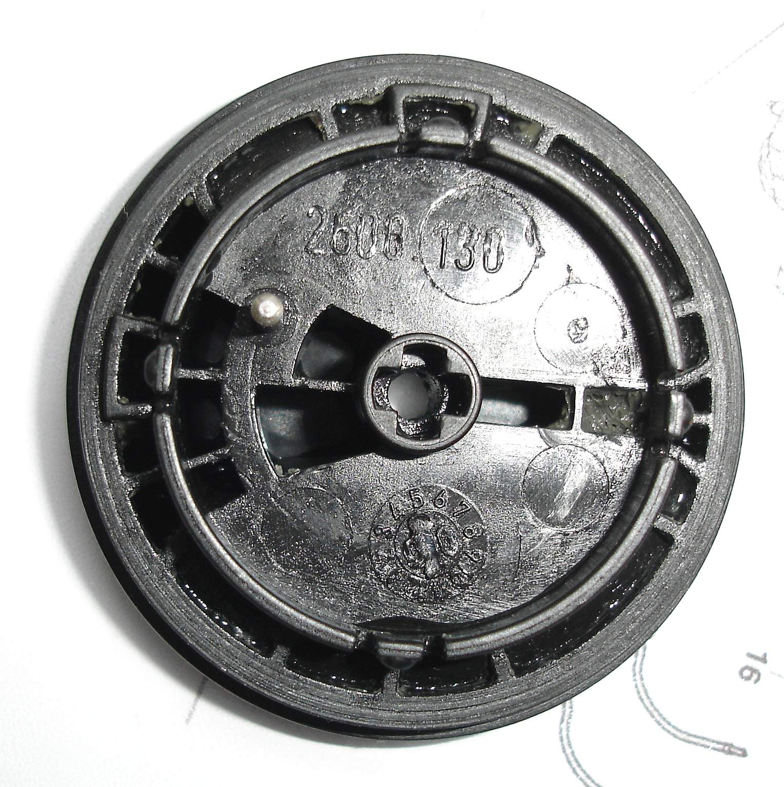

#5995874
Thomas W. schrieb:
> Ich schätze die Kugel gehört in die äußerste Rille, die hat vier kleine
> Pfannen bei 0,90,180,270 Grad, das könnten die Rastpositionen sein.
Das würde Sinn ergeben. Leider kann ich zumindest nicht erkennen ob in
dem Drehknopf eine Mulde ist die die Kugel mitnimmt. (DSC00806.JPG) Man
erkennt nur den Stift, der wahrscheinllich die Federn spannt.
Gast #5995925
So, ich habe den Knopf nun mal abgeschraubt.
Sonntags mach ich keine Dreckarbeit :-)
Ja, es sind zwei Federn. Die kommen in die Rillen.
Und sind ungleich lang.
Der Stift am Knopf kommt zwischen die Federn.
Eine Kugel finde ich auch nicht. Es geht trotzdem.
Hattest du da noch mehr auseinander?
Das untere Teil auch heraus?
Dr.Who schrieb:
Richtig.
Am Drehknopf oben wird bei mir da nur das Schlagbohren aktiviert.
Für reinen Meisselbetrieb ist bei mir ein seitlicher Knopf (Teil 48)
zuständig.
Gast #5995934
In der Stückliste findet sich nur die Stahlkugel (45).
Die kommt aber auf die Welle am Futter.

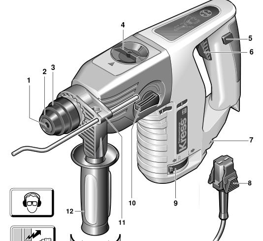

Gast #5995976
und hier ist wohl auch ein Fehler drin.
Müsste die Nr. 4 statt 10 stehen, wenn es in den Meisselbetrieb gehen
soll, denn der Schalter 10 hat kein Meisselsymbol. Bei der 550 übrigens
auch nicht.
Gast #5996037
Auf dem Bild schon, neben zwei mal "1" (gegenüberliegend) und einer "2"
die gegenüber des Meißelsymbols steht. Fungiert ja auch als Getriebe.
Möglich, dass das bei der 600er mal geändert wurde, aber meine 550er
hat es so.
Die 600er hat auch eine anderes Schaltblech(12)wo sich die
Schaltkulisse drauf befindet.
Wo die Kugel nun hin kommt, kann ich nicht nachvollziehen, aber
vielleicht gehört die doch zwischen Stift und Feder.
Dann würde ich zwei Kugeln erwarten, aber die zweite Feder
ist ja auch verloren gegangen. Warum nicht auch eine zweite Kugel?
In Bild Zwischenabe01.jpg - Teil "14" befindet sich Schemenhaft
nah der Drehachse hinten in der Rille so was, was wie eine Kugel
aussieht. (Bild anklicken und mit "Strg" und Mausrad vergrößern).
Die Plastiknoppen an der Rille, wie im Foto dieses Teils, können
es nicht sein, einerseits weil die auf der anderen Seite auch nicht
vorhanden (ungeachtet das die abgebrochen) sind und auch nicht
wie eine Kugel aussehen. Mag sein, dass ich da was hinein interpretiere,
aber eine andere Möglichkeit sehe ich nicht.
Da waren die technischen Zeichner wohl nicht sehr sorgfältig, aber die
Firma gibts wohl eh nicht mehr.
Muss man eben ein wenig versuchen, welche der Möglichkeiten es gibt,
die da Sinn machen.
