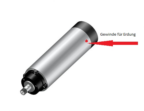

hallo Leute,
ich habe mir eine sogenannte "China Spindel" 1,5kw mit FU zugelegt.
Nun bin ich mir nur nicht sicher wie ich diese richtig Erde und Schirme.
Da man diesbezüglich viel in Foren findet habe ich mich mal in das Thema
reingelesen, aber irgendwie bin ich jetzt nur noch verwirrtet. Jeder
schreibt darfüber etwas anderes.
1. Erdung:
Da die Spindel nicht geerdet ist, aber auf dem Stecker von 4 Pins nur 3
belegt sind, würde ich einfach oben an dem Spindelgehäuse ein Gewinde
rein schneiden(siehe Bilde) und dort von innen eine gelb/grüne Leitung
befestigen, diese auf den 4. Pin löten und im Klemmkasten das ganze mit
Erdung verbinden. Ist das so VDE mäßig richtig ?
2. Schirmung:
Die Schirmung der Leitung würde ich am Stecker(Spindelseitig)befestigen
und NICHT mehr auf die Erdung der Spindel klemmen.
An der Klemmkastenseite würde ich ebenfalls die Schirmung am Stecker
befestigen. Muss ich diese dann noch zusätzlich auf PE legen ?
Leitung: 4x0,75mm² Ölflex
Stecker: alle Metallgehäuse
vielen Dank schon einmal.
Gast #5994697
Haben die immer noch diese 4-poligen Mikrofonstecker? Die sind meiner
Meinung nach für die Spannung völlig ungeeignet, da würde ich eine neue
Kappe anfertigen und was ordentliches von Harting einsetzen.
Schirm: Was sagt der FU dazu? Die haben meistens Schirmklemmen direkt im
Gehäuse, die Leitung sollte ohne weitere Stecker durchgehend gelegt sein
und der Schirm wird mindestens am FU aufgelegt.
Üblicherweise wird der Schirm von Lastkabeln beidseitig aufgelegt.

Gast #5998033
Grundsätzlich alles aus Metall auf Schutzerde (Berührungsschutz).
Lege dir einen zentralen Erdungspunkt an, wo du alles aufklemmst.
Ich würde aber an der Quelle ansetzen und die Spindel im Inneren erden.
Wenn du bei den Chinaspindeln die hintere Lüfterkappe abschraubst,
kannst du mit etwas Geschick die Schutzerde an einer der inneren
Befestigungsschrauben mittels Ringkabelschuh befestigen und das andere
Ende auf den leeren Pin der Steckbuchse legen (Gegenstück der Zuleitung
natürlich auch entsprechend auflegen...;-). Dann hättest du das Gerät an
sich geerdet. Unabhängig vom Einbauort. Für die billige Anschlussbuchse
findet sich bei sorotoec brauchbarer Ersatz.
