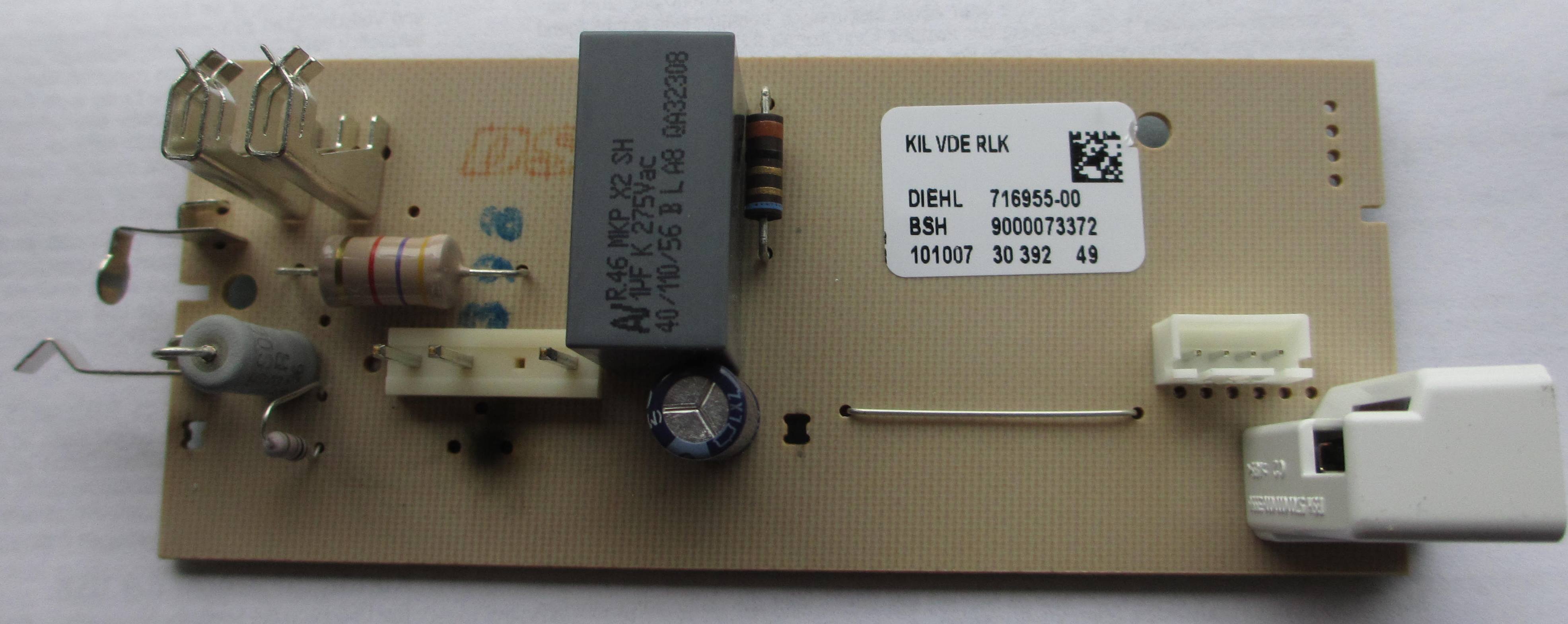

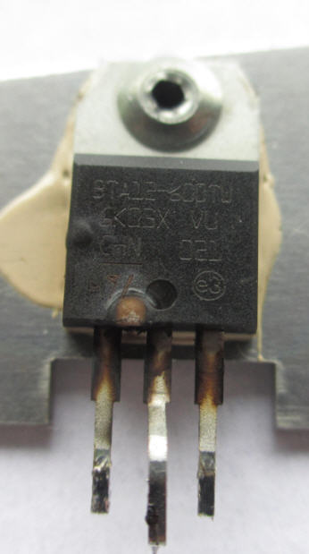

Hallo zusammen Bei meinem 9 Jahre alten Siemens-Kühlschrank hat der Triac zur Steuerung des Kompressors das zeitliche gesegnet. Es handelt sich um einen BTA12-600TW Wie kommt man als normaler Bürger an ein Ersatz ran? Die einzige Quelle die ich gefunden habe, ist Ebay, mit Lieferzeit von 6 Wochen aus China. Gibt es Alternativ-Typen die dafür genommen werden könnten?

BW = 50mA Snubberless TW = 5mA logic level Ich vermute, der wird nicht funktionieren. Anbei mal 3 Bilder von Platine und Triac Eine neue Platine liegt bei 90€. Ich werde mal schauen, ob ich hier irgendwo mitbestellen kann. Danke schonmal für die Infos

Aufgrund des Aussehens des Triacs ist für mich eindeutig dieser die Fehlerursache Zumal das Licht und die Temperatureinstellung (Anzeige über LEDs) einwandfrei funktionieren. Der Kompressor ist mit der Platine im Dauerbetrieb. Ich werde den Kondensator aber trotzdem mal messen. Ich werde mein Glück mit dem MAC12SNG versuchen. Besten Dank für die Hilfe
