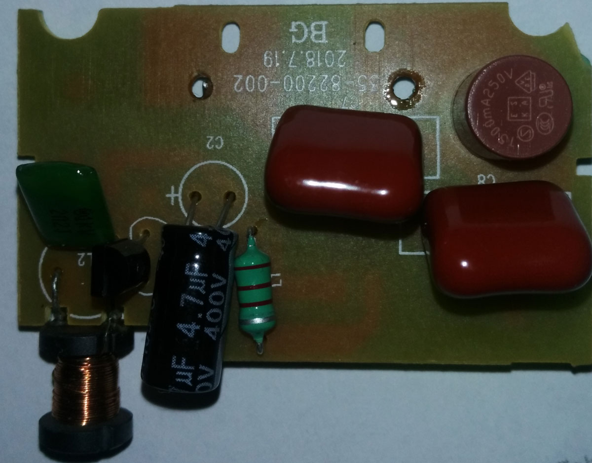

Ich möchte meinem Kumpel seine Multifunktionsleuchte mit drahlloser
Ladeschale reparieren.

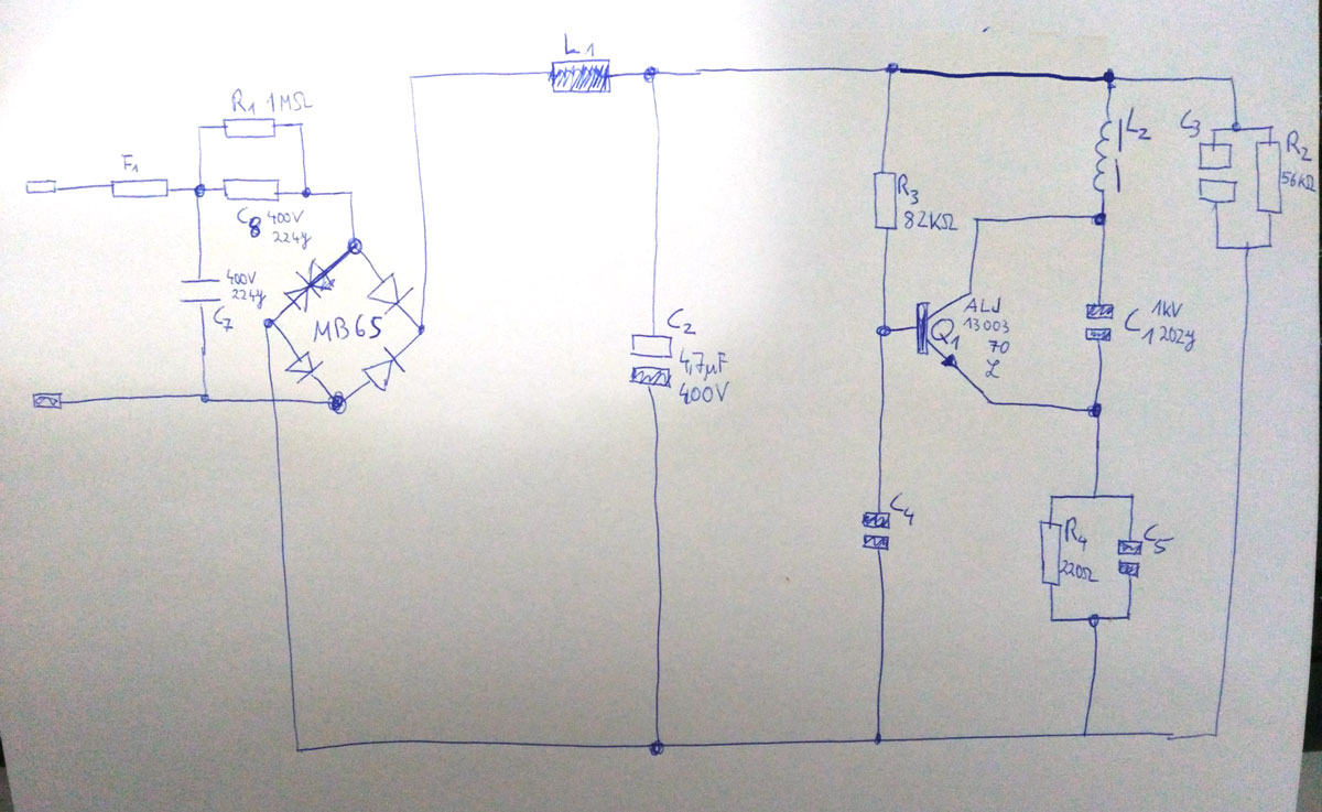

Den Schaltplan habe ich von Hand gekritzelt :-D
Bei den SMD Kondensatoren weis ich den Wert noch nicht weil ja nichts
draufsteht

Bestellt habe ich bei Aliexpress "50 teile/los MJE13003 ZU-92 13003 TO92
E13003 neue triode transistor Auf Lager"
Nur scheint es nicht nur der Transistor zu sein oder der ist nicht ganz
baugleich. Anscheinend gibt es von diesen 13003 sehr viele Derivate.
Geschaut habe ich bei
https://alltransistors.com/pdfview.php?doc=alj13003-251.pdf&dire=_update
Der C2 hatte etwas Kapazitätsverlust (~4µF)

Nun bestellt hatte ich einen ALJ13003 welcher auch nun eingebaut ist,
aber drin war ein ALJ13003-70.
Auf der suche nach dem Datenblatt eines ALJ13003-70 bin ich aber nicht
fündig geworden jedoch gesehen, daß es auch noch einen ALJ13003-72 gibt.
Evt ist hier das Problem das die ALJ13003 und ALJ13003-70 nicht
kompatibel sind in dieser ...... Schaltung.
Martin
OP
Bei der oben beschriebenen Schaltung, waren die 20% des 4,7µF
Kondensators wohl doch nicht ausreichend. Neuer Kondensator nun läuft es
wieder.

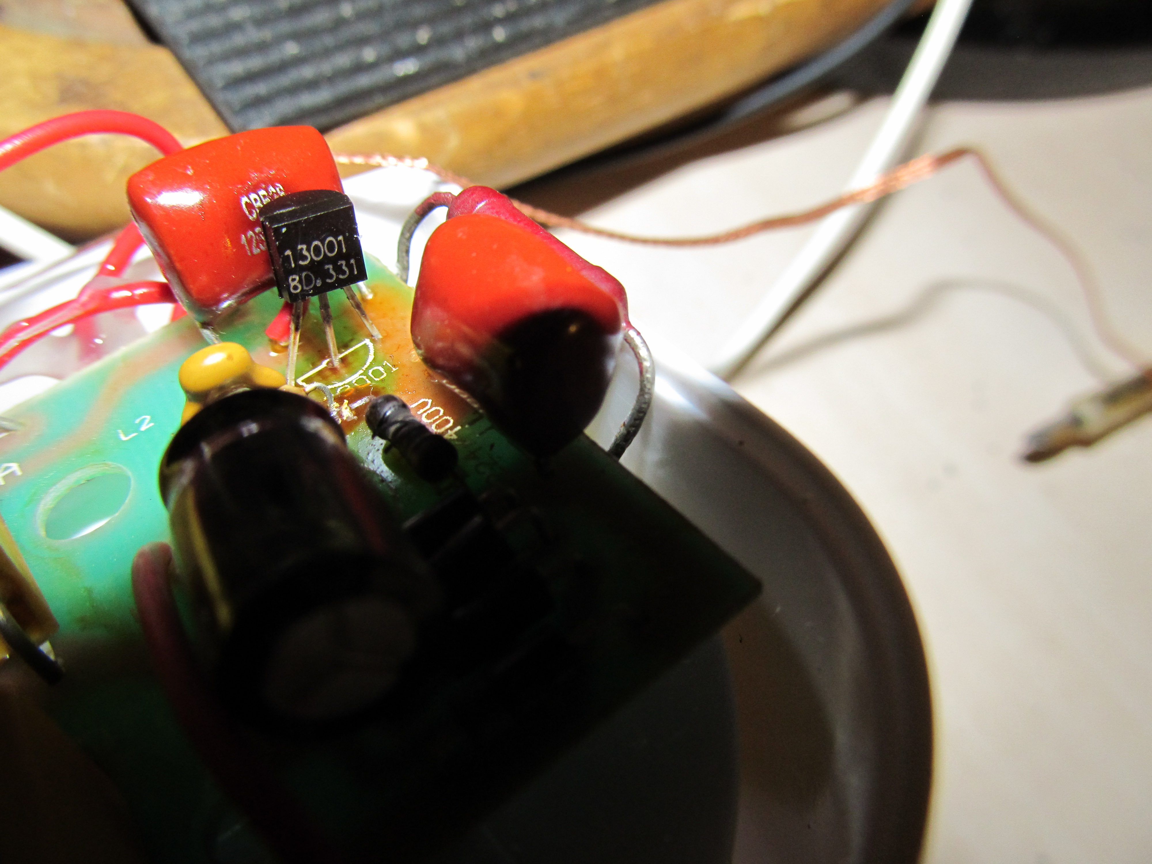

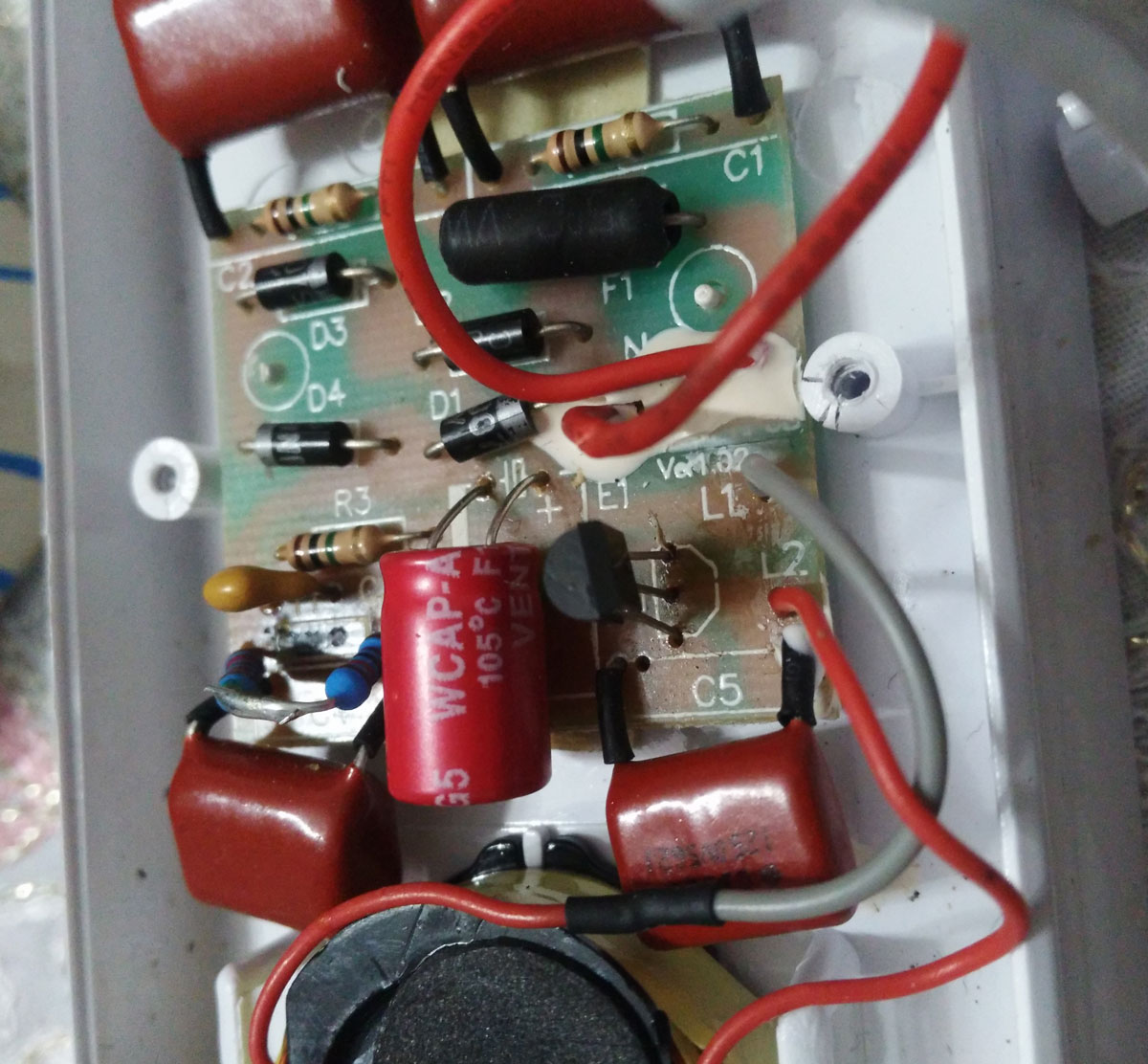

Interessant ist aber die andere Schaltung . Ich hatte den definitiv
defekten Transistor ausgetauscht aber es lief danach immer noch nicht.
Den Kondensator auch nach der Erfahrung mit der andren Platine siehe
oben . Immer noch ohne Erfolg, aber wer das Bild (nun geht es ) genau
anschaut sieht den Fehler.
Gruß und viel Spaß
Martin
