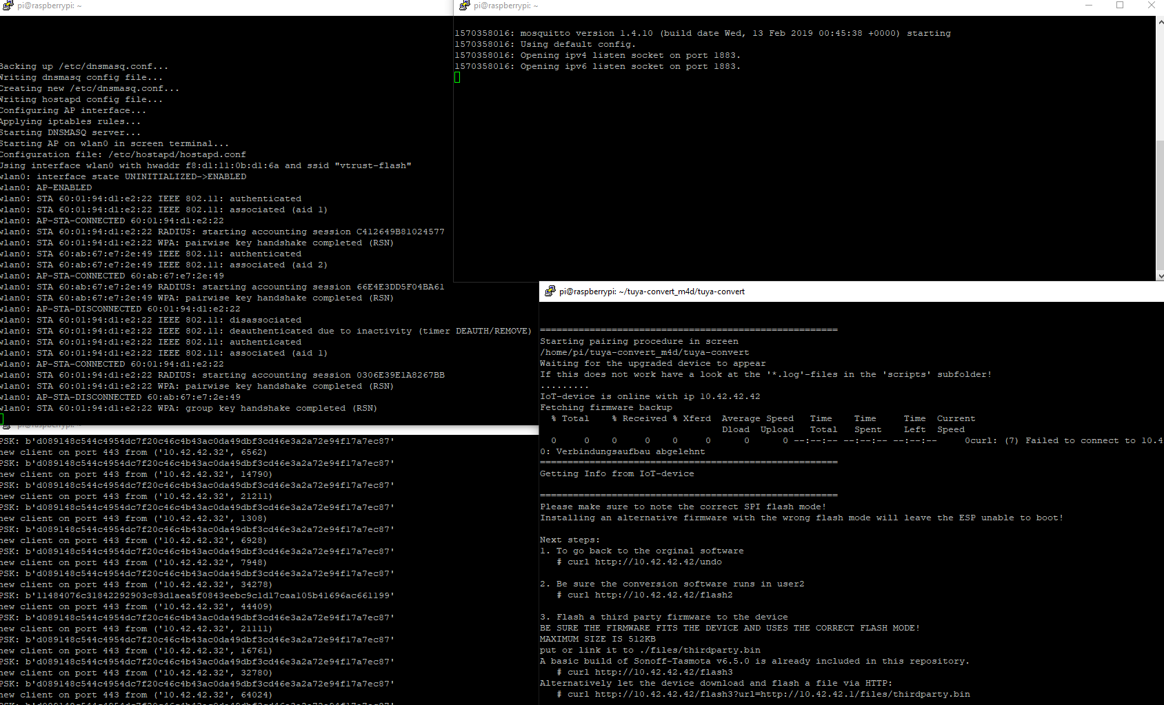

Also ich habe jetzt noch mal das M4dmartig4n/tuya-convert getestet, aber
da verhält es sich genauso.
Gemäß History wurden die Änderungen von M4dmartig4n vor 18 Tagen auch in
den offiziellen Branch gemerged. Darum verhält es sich vermutlich auch
gleich.
Anbei noch mal ein Screen vom psk, mqtt und wifi.
Ich musste wie gesagt, die IP von .42 auf .32 ändern, unten links im psk
screen sieht man auch die Requests auf port 443 vom 10.42.42.32.
Vielleicht wurde inzwischen schon noch mehr in der Firmware geändert
OP #5995001
So habe es jetzt doch zum laufen bekommen. Das eigentliche Problem war,
dass ich noch einen lighttp am laufen hatte, der den Port 80 blockiert
hat. Leider wurde das nicht gemeldet und das start_flash Skript beendet
nur einen ggf. noch laufenden apache server.
Somit hat sich das Problem mit der 32er IP auch gegessen. Als erstes
holt sich die Steckdosenleiste eine IP vom DHCP und holt sich die
Übergangsfirmware vom Webserver. Dann startet die Übergangsfirmware mit
der .42 IP und holt sich dann den Rest.
Falls man einen Fehler im log sieht wie "nl80211: Could not configure
driver mode" sollte man vorher noch den wpa_supplicant Prozess killen.
