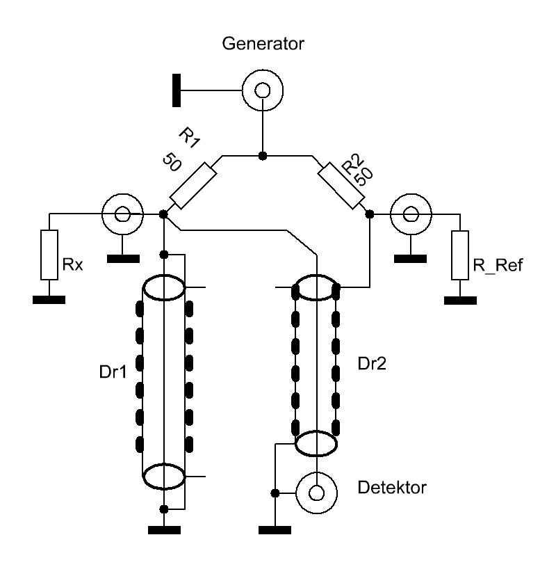

Ziel ist es, eine Sendeantenne für 2,4 GHz (für den geostationären
Satelliten aus Quatar, QO-100) zu optimieren.
Eine SWR- Brücke für 0.1 - 3000 MHz steht zur Verfügung:
https://www.ebay.de/itm/RF-SWR-Reflection-Bridge-0-1-3000-MHZ-Antenna-Analyzer-UHF-VHF-VSWR-Return-Loss/163858781869?ssPageName=STRK%3AMEBIDX%3AIT&_trksid=p2057872.m2749.l2649

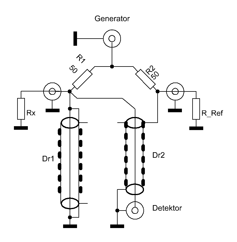

Die Schaltung ist hier zu sehen:
http://transverters-store.com/rf_bridge/rf_bridge.html

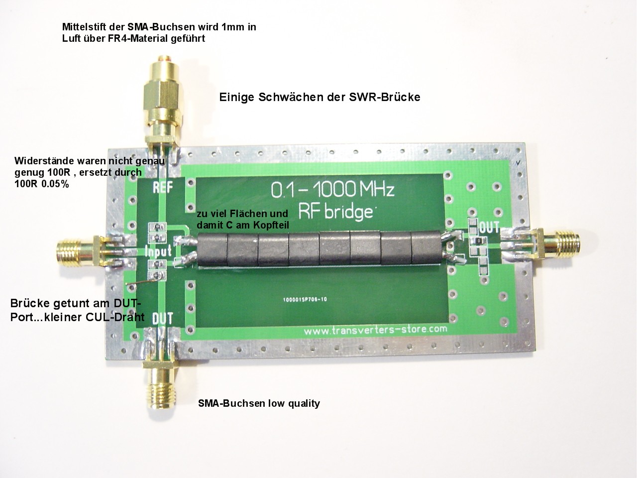

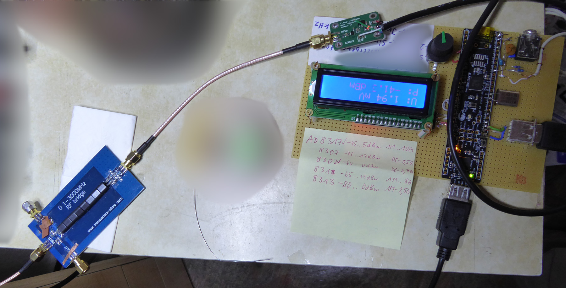

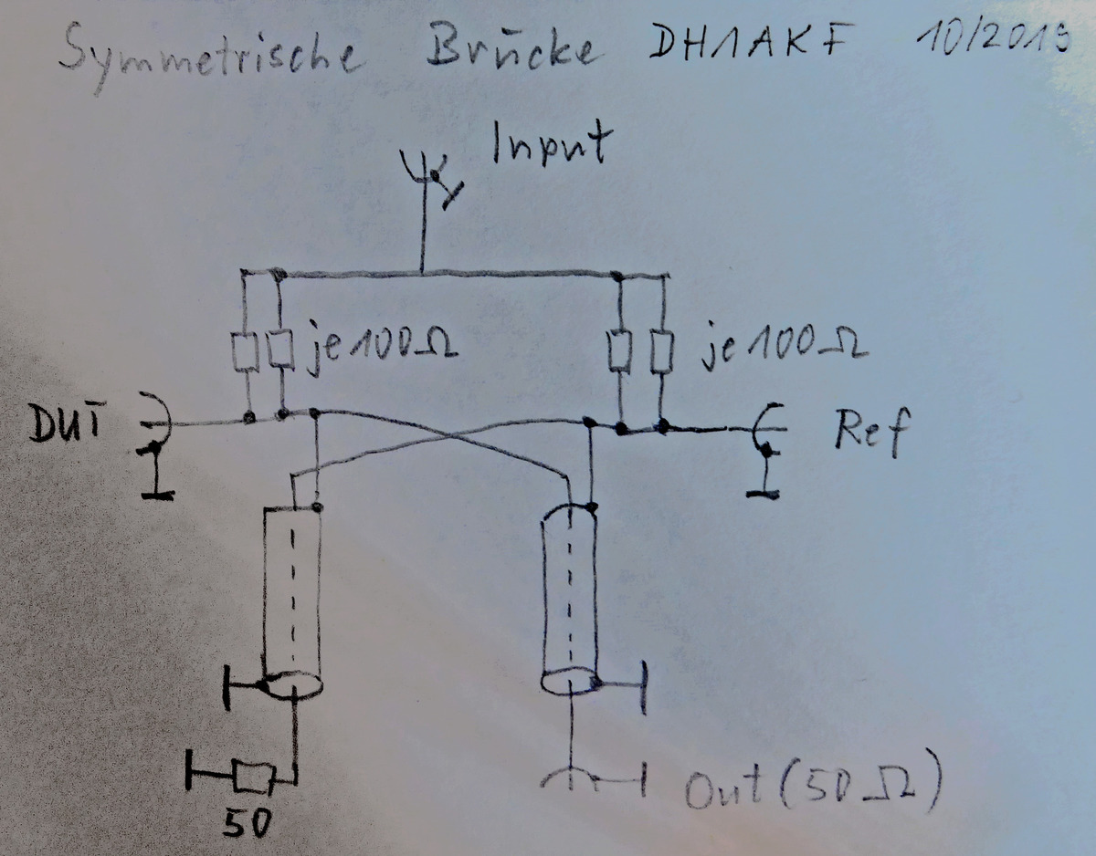

Ich habe mir Gedanken gemacht, wie die Unsymmetrie dieser Schaltung
beseitigt werden könnte.
Meine Modifikation ist oben links zu sehen (der 50 Ohm Auskoppel-
Widerstand).

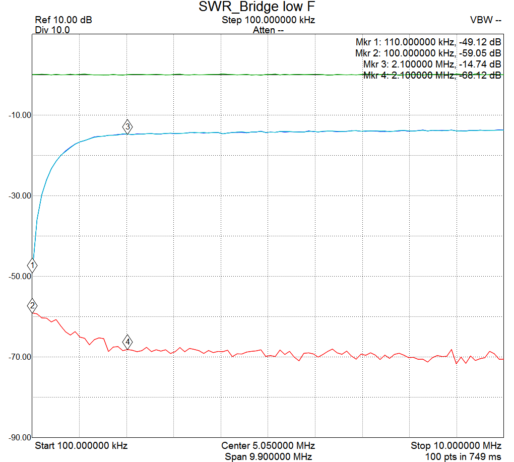

Die ersten Messungen (nach Abgleich der Symmetrie):
Input +5dBm 2,4 GHz
-44dBm  bei Abschluss mit 2 * 50 Ohm
-23 dBm bei offenem DUT- Port
-19,8 dBm bei kurzgeschlossenem DUT- Port.
Was meinen die Spezialisten dazu?

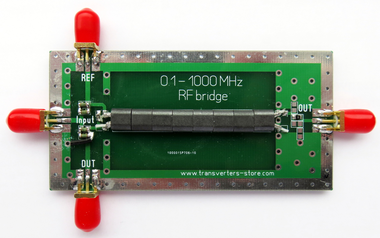

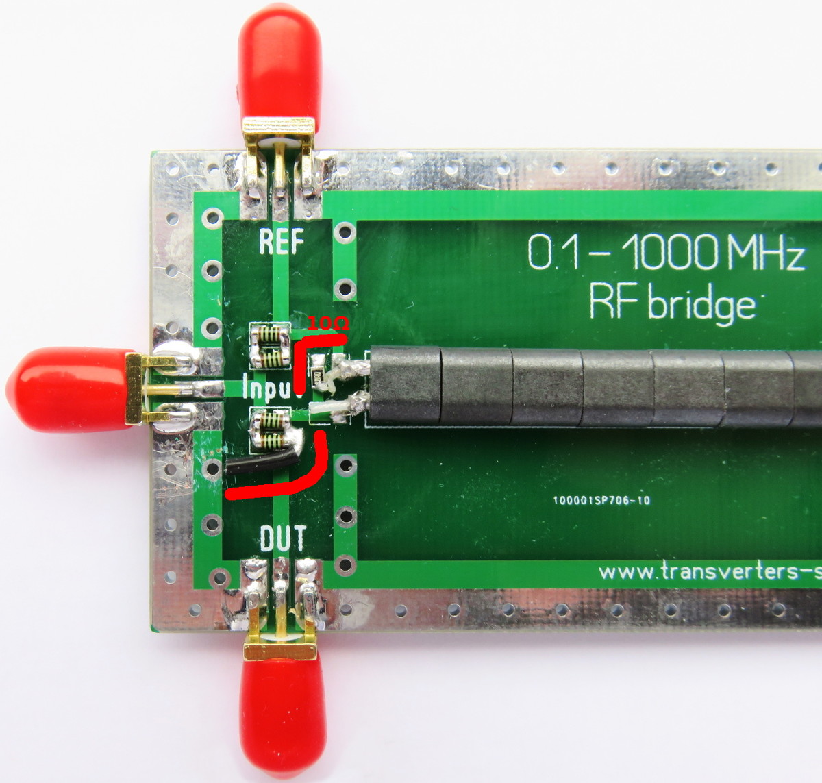

Gast #5994495
Hallo Wolfgang,
wir, DL3ARW und ich, haben den den 1GHz Richtkoppler, mehr geht wirklich
nicht, 2016 erweitert. FR4 ist als Material nicht das Beste für 2,4 GHz.
Ich habe die 4x100 Ω Widerstände geändert, auch einen kleinen Draht zur
50 Ω Kompensation aufgelötet und noch einen weiteren Widerstand 10 Ω
(hatte Eric vorgeschlagen) eingelötet.
Siehe Bilder.
Mit den SMA-Patch Kabel bin ich überhaupt nicht zufrieden, die treffen
die 50 Ω bei mir nicht, also verwende ich nur vergoldete Amphenol SMA
M-M Verbinder. Und alle Verbindungen so kurz als möglich.
Wenn Du Dir diesen Richtkoppler mal ansehen magst:
MCL ZEDC-15-2B.
Siehe QRP-Forum "Richtkoppler MCL ZEDC-15-2B"

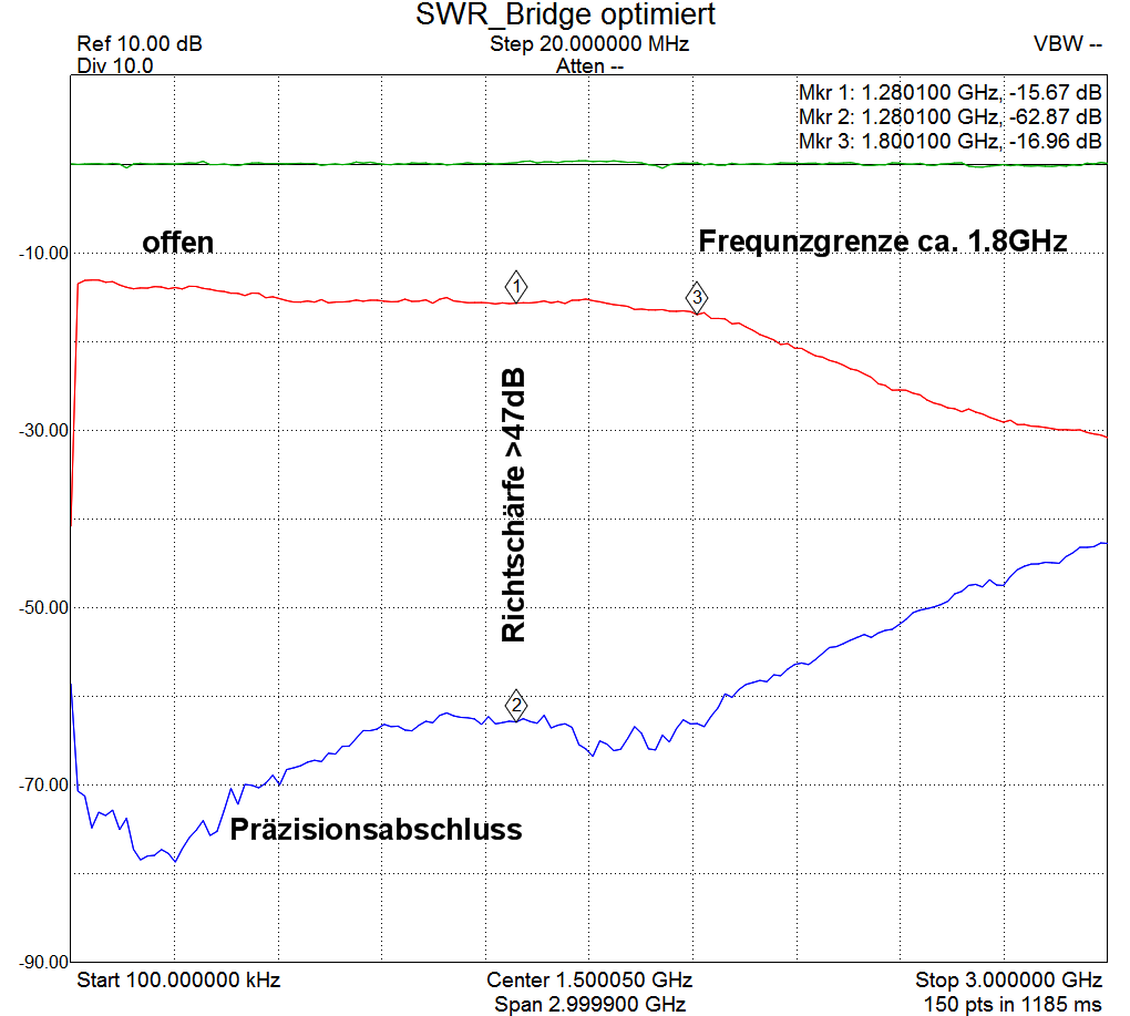

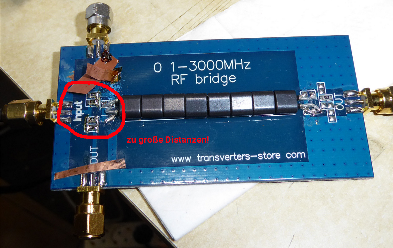

Gast #5994695
Hallo Wolfgang und Markus
Wie schon vorher von jemandem bemerkt ist die Brücke wegen des Layouts
und der Materialwahl (1.5mm FR4) kaum auf 2 GHz zu bringen
Meine Versuche und Verbesserungsmöglichkeiten habe ich oben im Bild
angegeben.
Die kapazitative Kompensation mit einem kleinen kurzen Draht sollte
immer nur einseitig erfolgen und zwar auf der Seite wo eben unter Messen
am SA die Richtschärfe besser wird.
Eric

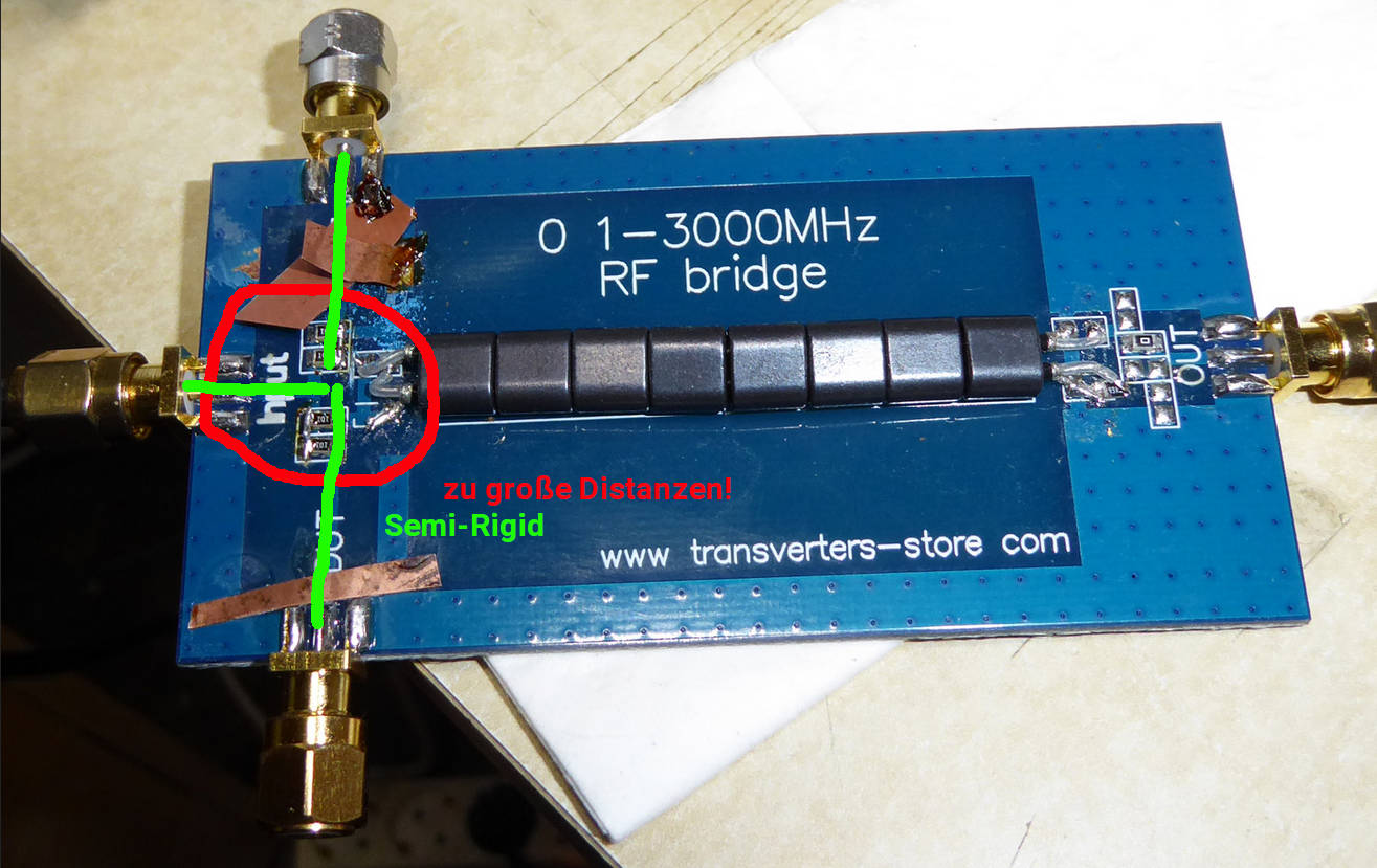

Bei Einzelstückzahlen macht es durchaus Sinn
sich bei Ebay eine RLB (return loss bridge)
im Gehäuse z.B. aus der Ukraine für ca. 30€
zu besorgen und das Innenleben dahingehend
umzurüsten, dass man die Zu-Leitungen der RLB,
wie schon erwähnt, durch Semi-Rigid Leitungen
ersetzt.
Dazu eignen sich besonders die Leitungen, die
z.B. bei Ebay bereits eine SMA Buchse/Stecker
an einem Ende besitzen.
Diese schneidet man auf die passende Länge zu
und verlötet sie auf einer Platine mit reiner
Masse. Der Koaxialinnenleiter wird dann entsprechend
der Brücken-Zeichnung an die Widerstände und
die Ferrit-Parellel-Leitung gelötet.
Einige nützliche Hinweise zur Aufbau einer RLB
findet Ihr im QRP-Forum, Stichwort 1-3000MHz SWR
Brücke.
Die schon einige Jahre alten Threads dürften
Wolfgang und Eric ehe bekannt sein.
Markus

#5994735
Für diejenigen die N-Anschlüsse vorziehen,
gibt es:
https://www.ebay.de/itm/N-female-bulkhead-to-N-male-semi-rigid-pigtail-cable-8-20cm/381878597081?hash=item58e9bcf5d9:g:v~IAAOSwGmZcBIUN
Allerdings muss man dann eine Anderes Gehäuse verwenden, z.B. so
wie bei den ZRB-2 von R&S.
In der Summe muss man schon etwas Geld in die Hand nehmen, sofern
man von dem mechanischen Aufbau nicht zurückschreckt, um eine RLB
die bis 2GHz oder gar 3GHz funktioniert, aufzubauen.
Man ist aber dennoch weit von den Preisen entfernt, die für gebrauchte
Brücken von R&S, WG oder HP zu zahlen sind.
Markus

Wäre es nicht sinnvoller, den Referenzwiderstand intern unterzubringen?
Auf der Referenzseite der Brücke kommt es doch mehr auf Gleichheit der
Widerstände an, die durch Ausmessen erreicht werden kann.
Übergangswiderstände an den Steckverbindungen und Abweichungen des
Brücken-R vom Wert der externen Referenz würden so wegfallen.
Arno

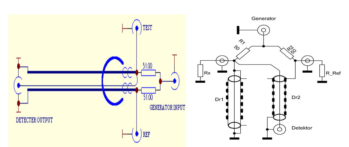

Gast #6492888
No Y. schrieb:
> Was ist denn von diesem Aufbau zu halten:
Diese Brücke ist ein Nachbau der sogenanten "Nikolay Brücke" (Anlage)
Von den Lötungen her gesehen auf den Fotos fehlt mir der Glaube dass die
wie gezeigt bis 6GHz wirklich funktioniert. Die Brücke ist unheimlich
tricky auch wenn wir sie bis 13GHz trimmen konnten, aber nicht mit dem
gezeigten Aufbau. Hilft nichts als kaufen und dann enttäuscht sein
oder... ??

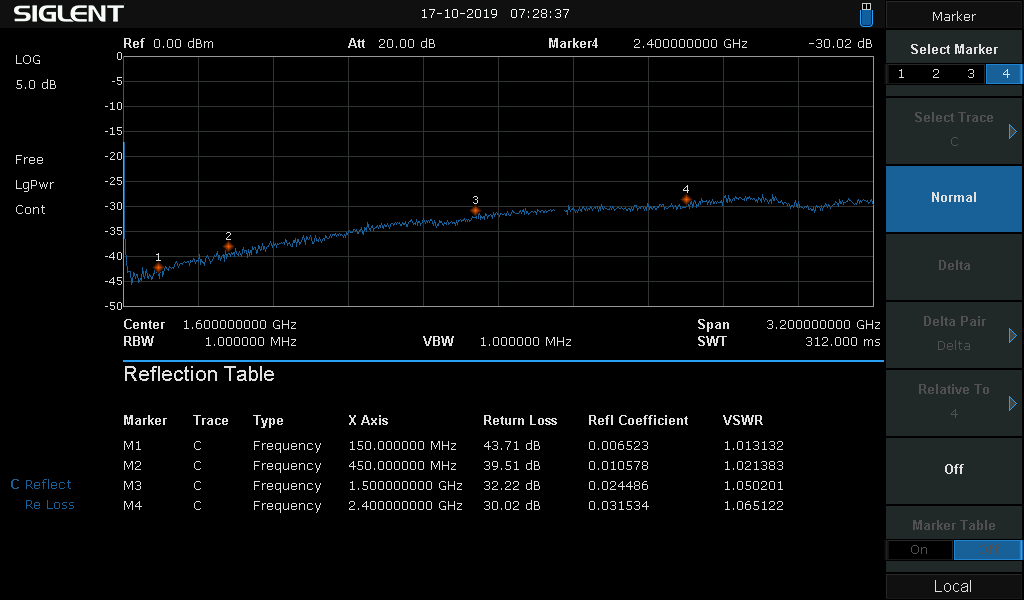

HM mir reichen 3.2GHz.
Hab vor mehreren Monaten die Brücke aus dem ersten Post gekauft. Aber
geht so.
Brauche eine für Antennen 2.4GHz mein SA geht bis 3.2Ghz daher würde mir
das reichen.
Naja für den Preis versuche ich es mal.
Notfalls hab ich ein hübsches Alugehäuse und bau was anderes rein...
Und es ist immer noch 1/10 einer "original" siglent Brücke.
Und mit SMA finde ich weniger, alles sonst N bei den Chinesen..
