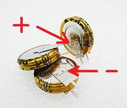

https://www.amazon.de/gp/product/B07J2ZR7N1/ Da ist der Pfeil aber leider nicht zu erkennen. Die Idee mit dem Wiederstand ist gut! Muss ich mir merken...

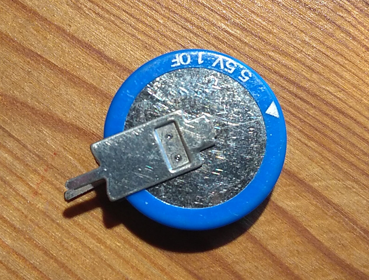

Hier ein Foto, auf dem man den Pfeil erkennen kann

Auf dem Foto sieht es so aus als wäre der untere länger -> nachmessen ->
das wäre dann höchstwahrscheinlich der Pluspol.
Wenn man davon ausgeht dass die Hersteller den Aufdruck kopiert ähm sich
bei anderen haben inspirieren lassen, dann zeigt das Pfeilchen auf den
Minuspol, im Foto wäre das der obere welche.

White R. schrieb: > Hier ein Foto, auf dem man den Pfeil erkennen kann Schau Dir mal die andere Seite genau an: Da ist normalerweise ein "+" ins Metall eingestanzt.

Folie abmachen und schauen, welcher pin am Gehäuse liegt. Das sollte minus sein.
> Schau Dir mal die andere Seite genau an: Da ist normalerweise ein "+" > ins Metall eingestanzt. Kann ich leider nicht bestätigen. Hatte natürlich auch nicht damit gerechnet, dass da keine eindeutige Markierung drauf ist. Aber beim nächsten Mal würde ich tatsächlich darauf achten ... blöd gelaufen. Der Eindruck, dass eins der Beinchen länger/kürzer ist, täuscht. Die sind definitiv nicht zu unterscheiden. Lediglich bei einem kann man einen Unterschied sehen -- das kann aber auch Zufall sein und an der Art und Weise liegen, wie die Halterungen angepinnt wurden. Ich nehme jetzt einfach mal an, dass der Pfeil zum Minuspol zeigt -- also so wie sonst. Wenn er mir um die Ohren fliegt, weiß ich ja Bescheid, dass die Annahme falsch war...

White R. schrieb: > Hier ein Foto, auf dem man den Pfeil erkennen kann Der zeigt für gewöhnlich auf den Minuspol.
#5994808
Lok01 schrieb: > Folie abmachen und schauen, welcher pin am Gehäuse liegt. Das sollte > minus sein. Das sehe ich leider genau anders herum. Ich habe mir jetzt viele in der Bauform angesehen, die haben die Form einer Knopfzelle. Genau wie bei dieser ist die große Fläche Plus.
#5994810
hinz schrieb: > Der zeigt für gewöhnlich auf den Minuspol. http://s5.gallery.aystatic.by/650/129/360/5021/5021360129_0.jpg

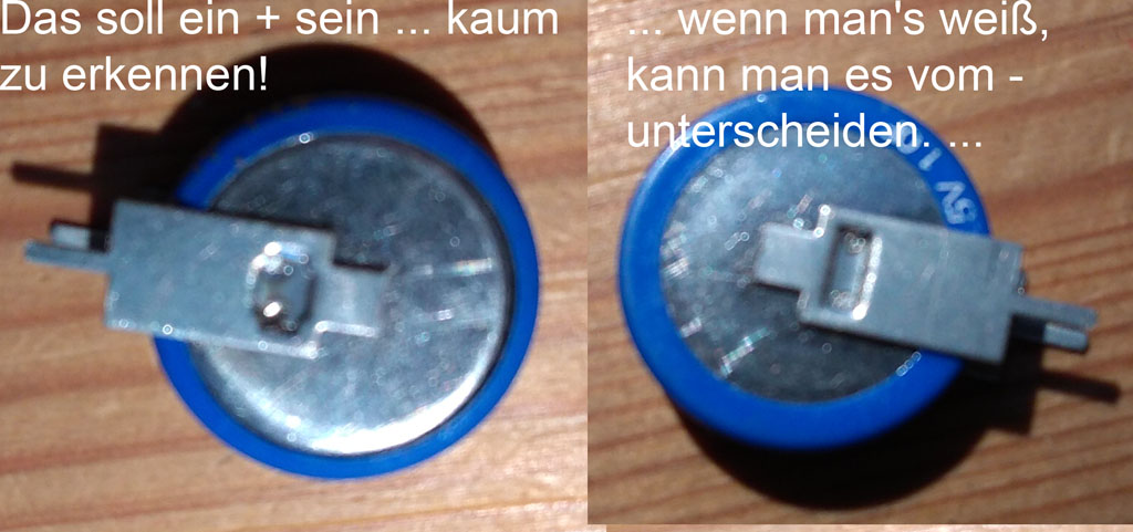

White R. schrieb: > Es gibt keine eindeutige Markierung der Beinchen. Von wegen. Oder was verstehst Du unter eindeutig? (Im Anhang das Amazon-Foto).
Krass ... ich habe mir beide Seiten nochmal angesehen ... das muss man aber wissen; wirklich erkennen kann man das nicht als PLUS, meine ich!? Hier beide Seiten zum Vergleich....
#5995290
Schau Dir die Form dieser (rot markierten) Prägung an - und dann schau mal auf der anderen Seite nach, wie die Form dort aussieht...

White R. schrieb: > wirklich erkennen kann man das nicht als PLUS, meine ich!? Na ja, bei der Aufnahmequalität ist es nicht ganz einfach. Aber der Unterschied der beiden Kennzeichnungen ist doch klar.
... ich sag' ja: Wenn man's weiß, sieht man den Unterschied. Auf den ersten Blick fällt das aber nicht auf. Die Einkerbungen, die du in rot nachgezeichnet hast, sind auf den Kondensatoren lange nicht so gut erkennbar wie sie sein sollten ... Aber gut, dass es jetzt geklärt ist. Die Polung ist eindeutig aber das Teil ist für diese Schaltung dennoch nicht zu gebrauchen.

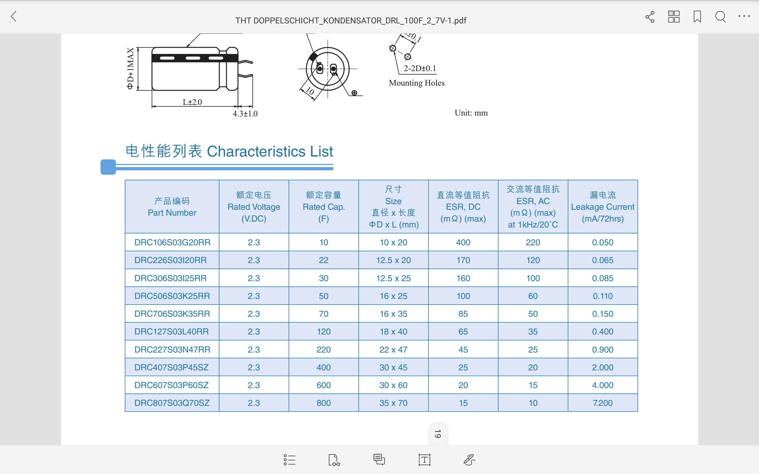

Ok, hier kommen ein paar Zahlen -- mehr konnte ich auf die Schnelle nicht ermitteln. Ich habe den C gerade mit 6V geladen. Dabei flossen 220mA. Nach ca 30 Sekunden waren es immernoch ca 30mA. Richtig voll war der dann also noch nicht. Die Lampe leuchtet in diesem Zustand ca 8 Sekunden. Ohne Lampe habe ich gemessen: Spannung am Kondensator 4.6V Wenn ich den Kurzschlussstrom messe habe ich am Anfang ca 150 mA und nach 20 Sek immernoch ca 70 mA. Dann ist die Spannung aber bereits auf 1.6V runter, so dass die Birne schon nicht mehr brennt. Die anderen Birnchen mit 1.2 V wären vermutlich doch besser geeignet... Ich lassen den C jetzt mal länger an der Spannungsquelle und schaue, ob's was ändert
Jens G. schrieb: > wissen wir noch nicht so genau. Das ist das eigentliche Problem hier: dass wir von dem Kondensator (und arg viel mehr Bauteile sind abgesehen von dem Lämpchen , ja nicht beteiligt) nicht mal den zweitwichtigsten Wert wissen. Natürlich ist die Ermittlung des Innenwiderstands mit einem Lastwiderstand schonender (und ich würde das auch so machen), aber dann wird die Rechung auch gleich ein wenig komplizierter... > Mit einem Last-R hätte man deutlich mehr Zeit, und man mißt einfach > Delta-U vor/nach Anschließen des Rs. Und wendet dann die etwas umgestellte Spannungsteilerformel an: Uleer/Ulast = (Ri+Rlast)/Rlast Uleer/Ulast = Ri/Rlast + 1 Ri = (Uleer/Ulast - 1)*Rlast White R. schrieb: > Ich habe den C gerade mit 6V geladen. Das ist eine ziemlich sichere Methode, um den Kondensator kaputt zumachen, denn Umax ist laut Angaben 5,5V... > Wenn ich den Kurzschlussstrom messe habe ich am Anfang ca 150 mA Damit ist der Innenwiderstand des Kondensators 4,6V/0,15A = 30 Ohm. Deine Lampe hat 54 Ohm. Also fällt da schon mal ein Drittel der Spannung am Innenwiderstand ab. Und 1,6V/70mA ergeben dann noch 22 Ohm Innenwiderstand. Eigentlich schon besser (wenn auch in der Größenordnung noch gleich), aber je kühler der Glühfaden der Lampe wird, umso niedriger wird auch ihr Widerstand. Patt.
Also ist das jetzt deutlich zu hoch oder wie soll ich weiter vorgehen?
Ich kann mit o.g. Datenblatt des Doppelschichtkondensators nicht sooo
viel anfangen.
White R. schrieb: > Also ist das jetzt deutlich zu hoch Nein, der ist halt, wie er ist. Und er bringt dir zusammen mit dem Lämpchen, das du da hast, die Zeiten, die du beobachtest. Wie gesagt: wenn du genau das Ergebnis haben willst, das der Klaus-Dieter Grüninger auf dem Landesbildungsserver abgelegt hat, dann brauchst du genau die Bauteile (und zwar Kondensator und Lämpchen), die er da verwendet hat. > oder wie soll ich weiter vorgehen? Wenn dir die Leuchtzeit des Lämpchens zu kurz ist, dann musst du einen Doppelschichtkondesator mit geringerem Innenwiderstand nehmen. Oder du vertiefst das Thema "Innenwiderstand eines Kondensators" an diesem Beispiel. Und das, was dann da unter 5.) beschreiben wird, zeigt schon, dass das Ergebnis dort halt so ist, wie es ist:

Ok, aber bei 100F wundert es vielleicht auch keinen mehr, dass da 'ne Menge Energie drin steckt ... ?!? 1F fände ich besser; auch die Dauer von ~30 Sek. ist gut.
#5996571
Preisunterschiede 1 : 3 , Kapazitätsunterschied 1:100 , wobei beim 1F Kondensator der DC Innenwiderstand ungewiss ist. Aber gerade beim Laden und Entladen ist dieser sehr wichtig. Daher für die Entscheidung das Datenblatt genau studieren, sonst ist die Enttäuschung vorprogrammiert. Ich habe diesen 100F Kondensator, dieser knallt beim Kurzschluss besonders heftig.
