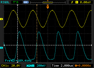

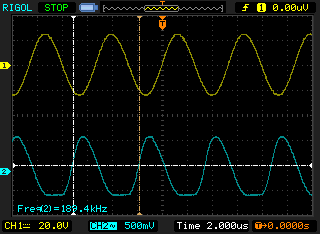

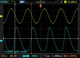

Im Anhang mal zweit Bilder aus einem Rigol DS1052 E mit der Hantek CC-65
Stromzange.
Die Stromzange war heute bei mir in der Post und ein Kunde hat mir mit
dem Oszi ausgeholfen.
Die Wellenform ist an einem ZVS 12V Induktionsheizerspielzeug aus eBay
an der Spule ohne Last bei 12 Volt Einspeisung aufgezeichnet.
Kanal 1 ist die Spannugn parallel zur Spule gemessen mit 10:1 Teiler an
der Prüfspitze und Kanal 2 ist der Ausgang der Stromzange mit 1:1
Einstellung.
Die Dateinamen entsprechen der Einstellung der Hantek Stromzange.
Leider macht das Oszi nur BMP Dateien. Entschuldigung dafür.
Jochen
