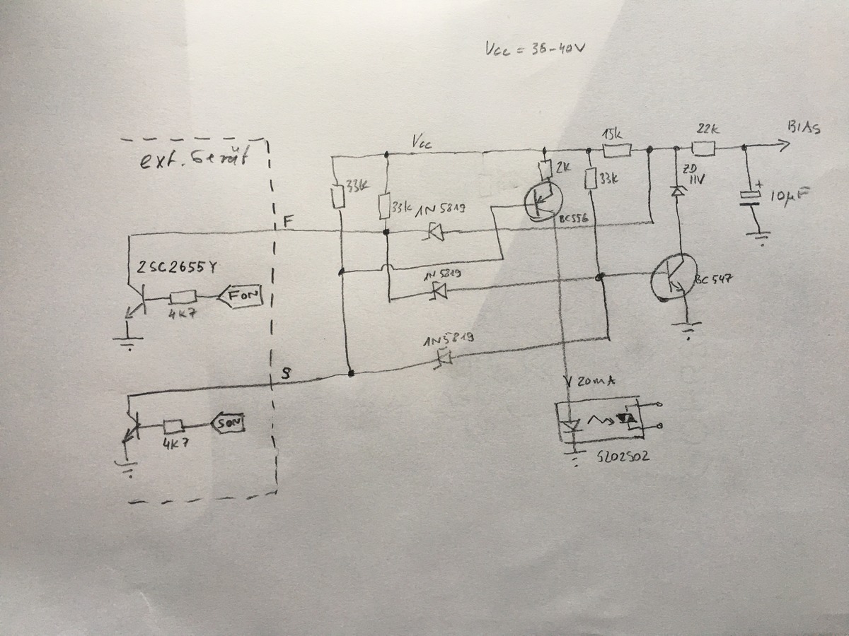

Zum Herunterziehen einer Spannung auf 0V (1,4 V vertretbar) suche ich
eine Lösung. Der Schalter ist ein NPN-Transistor in einem externen
Gerät. Die Diode ist zur Entkopplung nötig. Eine Schottky-Diode 1N5819
tät's theoretisch, ist aber mit 40V gerade an der Grenze. 1A sind auch
nicht nötig. Suche ich nach Schottkydioden höherer Spannung, geht das
immer einher mit höherem Strom und damit auch mit größerer Bauform.
Ratschläge willkommen.

Wenn Du die die 1N4148 ersetzen willst, kannst Du jede beliebige
Kleinleistungs-Schottkydiode nehmen, da diese im Sperrbereich
nur mit 0,7V belastet wird.
> (1,4 V vertretbar)
Das stimmt nicht, da an der Basis im Regelbetrieb nur 0,7V liegen.
Unabhängig davon, die gesamte Schaltung macht nur wenig Sinn.
Was willst Du damit insgesamt erreichen?

Der Schalter, der ja anscheinend in Wirklichkeit ein NPN-Transistor sein
soll, waere laut Bild ja Open-Collector. Zum Spannungsabfall an der
Diode kommt auch immer noch 0.1-0.2V an der voll durchgeschalteten CE
Strecke dieses NPN-Transistors hinzu. Das wird schon ziemlich knapp mit
dem sauberen Schalten ueber den ganzen Temperaturbereich.
Es waere gut, wenn Du ein Schaltbild generieren koenntest, das Deine
Problemstellung auch wiederspiegelt und verraetst, was Du mit der ganzen
Sache erreichen moechtest.

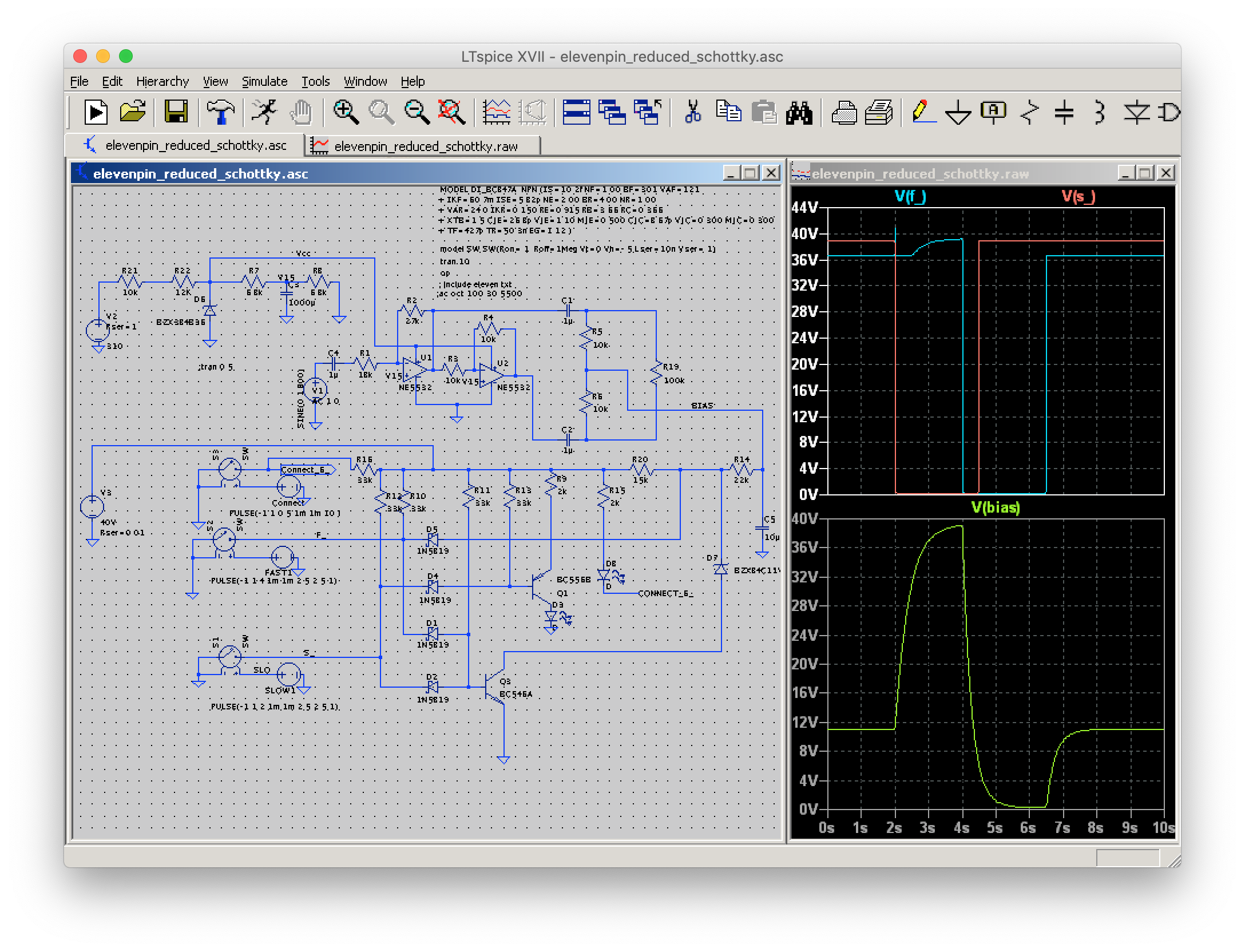

Das erklär mal, wie mit deiner Diode irgendetwas entkoppelt wird.
Wer soll wovon entkoppelt werden und was hat es mit den 40V auf sich?
Für die Diode ist die Betriebsspannung der Schaltung doch völlig egal.
Bau die mal in LTSpice nach und guck's dir an.

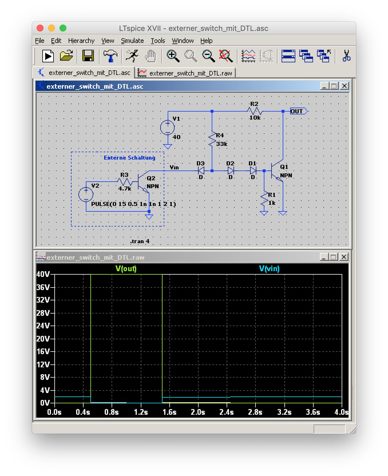

Carl D. schrieb:
> wobei ich statt Spannungsteiler an der Basis eher eine Diode in Serie
> hängen würde. Die erhöht die "Ube" um 0,7V.
Besser, wie im Text auch genannt, zwei Dioden nehmen und in Reihe als
Ersatz von R3. Mit nur einer Diode ist sonst nicht unbedingt
sichergestellt, dass UBE niedrig genug gegenüber UCE von dem "Schalter"
ist. R4 sollte man auch nicht weglassen, der dürfte das
Ausschaltverhalten je nach Dioden- und Transistortyp deutlich
verbessern.

qwertzuiopü+ schrieb:
> ChristophK schrieb:
>> Negative Betriebsspannung habe ich nicht zur Verfügung.
> Brauchst du nicht. Mit den zwei Dioden statt R3 und einem Pulldown gegen
> Masse schaltet der Transistor sicher ab. Mit einem Spannungsteiler
> weniger "scharf".
Ich nehme an, so war der Tip gemeint:
Gut, werde ich dann so umsetzen. Wird zwar ein Diodengrab, weniger
Bauelemente wären mir lieber gewesen. Hatte schon mal an MOC207 gedacht.
