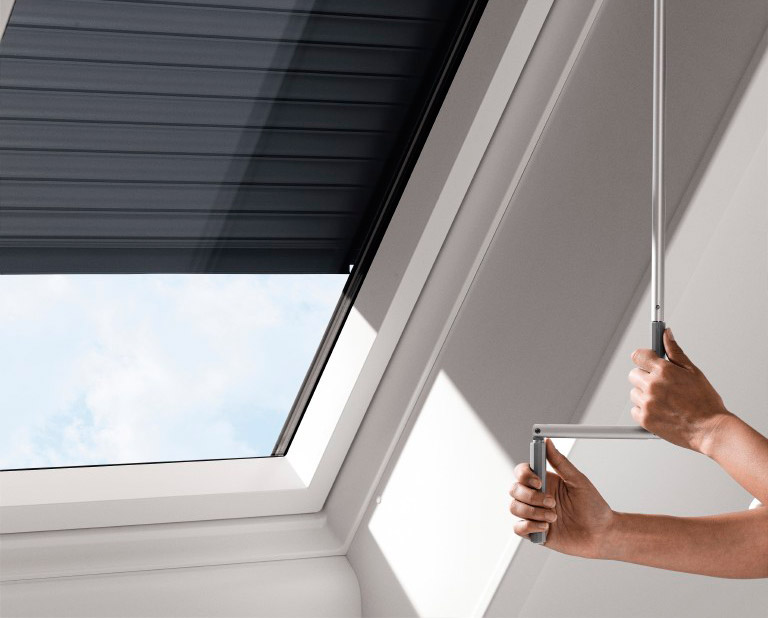

Gibt es eigentlich für Motoren eine Art Ritzel, bei dem man auf der anderen Seite etwas festklemmen kann? Würde gerne versuchen diese Stange mit der man eine Rollo aufmacht an einen Motor anzuklemmen. Die man im angehängten Foto sieht. Vielleicht hat jemand eine Idee. Wie und wo ich den Motor befestige überleg ich mir später :-)
Nennt sich Wellenkupplung...
Philipp H. schrieb: > Nennt sich Wellenkupplung... ...und findet sich zB. bei Mädler: https://www.maedler.de/product/1643/kupplungen-rutschkupplungen-sicherheits-kupplungen-verbindungswellen https://www.maedler.de/product/1643/wellengelenke

Roman K. schrieb: > Wie und wo ich den Motor befestige überleg ich mir später :-) Ein Getriebe wirst du auch noch in deine Überlegungen einbeziehen müssen ;-)

oh, ein Bild von velux. Hast Du die Benutzungsrechte?
Wolfgang schrieb: >> Wie und wo ich den Motor befestige überleg ich mir später :-) > Ein Getriebe wirst du auch noch in deine Überlegungen einbeziehen müssen Ein Scheibenwischermotor sollte das nötige Drehmoment eigentlich aufbringen können. Ankoppeln könnte man diesen z.B. über ein Differentialgetriebe ähnlich dem, welches in Autos verbaut wird.

Roman K. schrieb: > Gibt es eigentlich für Motoren eine Art Ritzel, bei dem man auf der > anderen Seite etwas festklemmen Gibt es, aber das ist ein Alurohr. Bevor das klemmt, ist es zusammengedrückt. Dafür kann man wunderbar ein Loch durchbohren. Nimm also ein locker passendes Ritzel, und bohre ein Loch, und stecke einen Spannstift (Spannhülse, Hohlsplint) hindurch oder nutze gar eine Schraube. Mit dem Loch und Splint sind auch die Gelenke im Rohr verankert.
Motor mit Getriebe dabei hab ich schon.
Roman K. schrieb: > Motor mit Getriebe dabei hab ich schon. Hast Du die Eignung schon getestet (Ohne Dein "Klemmritzel")?
Gibt es hier fertig. Allerdings zu astronomischen schweizerpreisen. https://www.so-oder-so.ch/index.php/eroll-set.html
Roman K. schrieb: > Motor mit Getriebe dabei hab ich schon. Drehzahl und Drehmoment willst Du uns nicht verraten? Und was meinst Du, wozu Du bei einem Getriebemotor noch ein Ritzel brauchst?

Am anderen Ende der Stange ist ein Vierkant. Stange weg, Vierkant weg, eigene Welle am Fenster einstecken, fertig. So ist der Motor auch viel weiter oben und stört weniger.
Alexander S. schrieb: > Philipp H. schrieb: >> Nennt sich Wellenkupplung... > > ...und findet sich zB. bei Mädler: > https://www.maedler.de/product/1643/kupplungen-rutschkupplungen-sicherheits-kupplungen-verbindungswellen > https://www.maedler.de/product/1643/wellengelenke Ein Spannsatz ist hier besser geeignet: https://www.maedler.de/product/1643/spannsaetze-spannbuchsen-taperbuchsen
