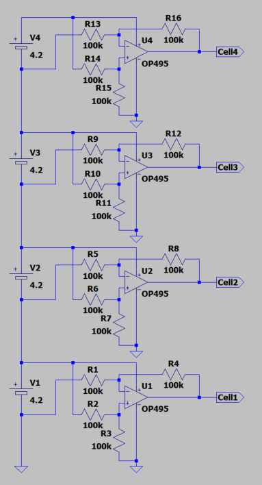

ich habe soeben versucht mit einem OP495 (Rail to Rail) die Schaltung zu
Simulieren und so wie es aussieht klappt das. Zur Zeit wird die
tatsächliche Zellspannung ausgegeben, ich muss die Widerstände anpassen,
dass max. 3,3V ausgegeben wird.
Kann ich die Schaltung auf 6S hochskalieren und gibt es eine Möglichkeit
weniger Widerstände zu verwenden?
Viele Grüße
Gast #5995538
In der Simulation sind natürlich alle widerstände gleich, simuliere mal
mit 1% und schau ob die nötige 50mV Genauigkeit noch erreicht wird.
Ausserdem werden die Zellen mit unterschiedlichem Dauerstrom entladen.
Gast #5995741
Du solltest auf jeden Fall Impedanzwandler an jeden Abgriff machen, da
die Zellen sonst ungleichmäßig belastet werden. Ich persönlich würde die
einzelnen Zellen dann in einen Subtrahierer schicken und anschließend
die 4,2V auf die 3,3V Skalieren. Es würde sich ein
Instrumentenverstärker anbieten, da gibt es sicher welche die die
Spannung aushalten und wenig Stromverbrauch haben. Wenn du die ganze
Schaltung dann aus der gesamten Batteriespannung versorgst wird der Akku
Symmetrisch belastet. Du Solltest darauf achten das der
Instrumentenverstärker Rail-to-Rail Eingänge hat. Optimal versorgst du
ihn über 2 Charge-Pumps mit etwas weniger als 0V und etwas über der
Akkuspannung, denn auch Rail-to-Rail OpAmps sind im Bereich der
Versorgung nicht ganz linear.
Jobst Q. schrieb:
> Nur mal so als Idee: Sample & Hold. Einen Kondensator zweipolig
> multiplexen. An eine Zelle, dann an den ADC zum Messen, dann zur
> nächsten Zelle.
Auch keine schlechte Idee aber, wenn er da nicht aufpasst oder irgendwas
mit dem Timing beim multiplexen schief geht, schließt er sich im
schlimmsten fall eine Zelle kurz. Man müsste das mal genau durchplanen
aber ich glaube das ist deutlich aufwendige.
Gast #5998205
Vielen Dank für die zahlreichen Antworten!
Ich werde meine Schaltung auf 3 Zellen reduzieren und mit R2R OpAmps
arbeiten.
Jetzt habe ich noch eine Frage: Ich möchte die komplette Schaltung über
den Balancer-Stecker versorgen. Wie kann ich nun realisieren, dass die
Schaltung beim Betrieb mit 2S die Spannung der letzten Zelle des LiPo
bekommt und wenn ich 3S anschließe, soll dort auch die letzte und nicht
die vorletzte Zelle verwendet werden.
