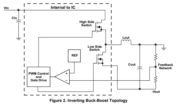

von w. n. (Gast)
2 einzelne Wandler mit ausreichend Wirkungsgrad würden gehen.
U. Umst. sogar 2 völlig gleiche, unter gewissen Bedingungen.
(Also... schlechte Erfahrungen beim Hintereinanderschalten von
Schaltreglern - wie oben jemand meinte - hatte ich noch keine.)
Und zwar käme in Frage, zwei synchrone (2. Mosfet statt Diode)
Step-Down zu verwenden - einen davon als Buck-Boost (Inverting)
zu verkabeln. Also als nichtisolierten Sperrwandler (Flyback).
Nötig:
Start schon @ U_e (hier 19V), jedoch Sperrspannung >= U_e + U_a
(hier 31V, Eingangsspannungsbereich z.B. 18V-35V ausreichend).
Zur Sicherheit (als Sperrwandler ist der Spitzenstrom höher):
Modul geeignet für Output >= 2A @ 12V ... damit ginge das dann.
(Aber Vorsicht: Nicht jedes China-Modul mit Beschreibung "12V"
und "24W" (o. minimal mehr Leistung) ist automatisch geeignet.
Also... vor einer Kaufentscheidung unbedingt vorzeigen hier.)
Um einen Buck als Inverswandler zu nutzen, macht man das hier:
http://www.ti.com/lit/an/slva458b/slva458b.pdf
(Wie im angehängten Bild (Seite 4 / Figure 2. des Dokuments) zu
sehen, muß dazu Eingangs-GND mit Ausgangs-(+) verbunden werden.
Weiteres zum Verständnis nützliches steht ebfs. in dem Dokument.)

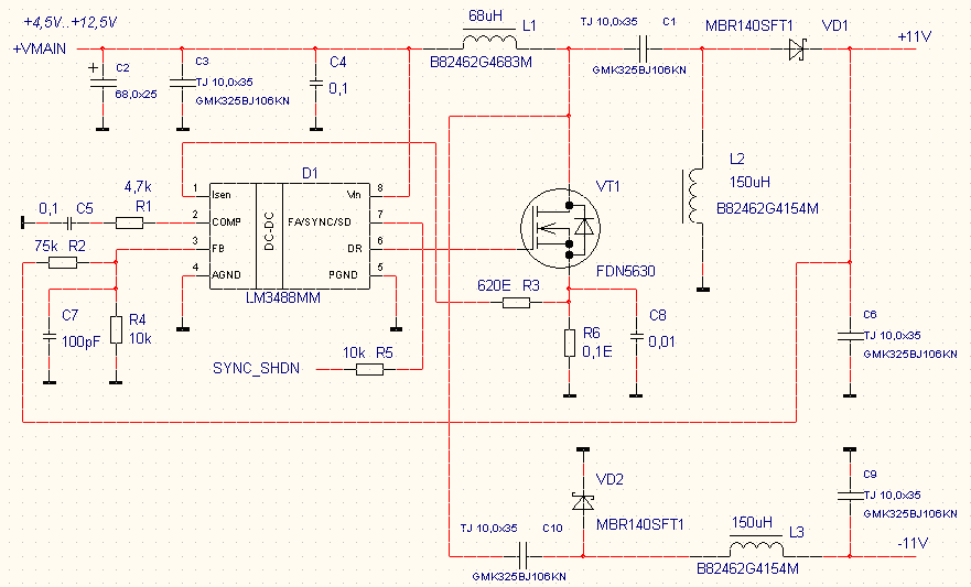

von Maxim B. (max182)
Michael K. schrieb:
> Die Schaltung sollte so aussehen!
> Eingang 19V DC 1,5A ------ Ausgang +12V DC und -12V DC 1000 mA mit
> gemeinsamer Masse.

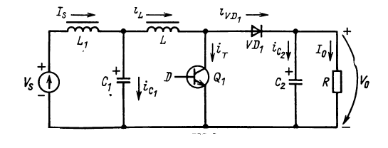

Am einfachsten geht das mit Sepic plus Chuk.
SEPIC: Vo/Vin=D/(1-D), Chuk: Vo/Vin=-D/(1-D). Man kann also mit 1x IC
beide Spannungen stabil halten. Natürlich geht das besser, wenn beide
Laste etwa gleich sind. IC gibt es viele, z.B. XL6009 aus China oder
LM2587 aus USA.
Noch eine praktische Schaltung dazu.
V_out kann man mit R2 und R4 bestimmen. Für eine andere Eingangsspannung
wird möglicherweise notwendig, L1-L3 zu korrigieren, Formeln gibt es in
Netz genug.
Diese Schaltung stammt von Дмитрий Иоффе, dsioffe@yandex.ru. Es gibt
ausführiche Beschreibung mit allen Berechnungen, aber leider nur auf
russisch. Übrigens, die Formeln sehen auch auf russisch genauso aus.

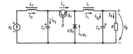

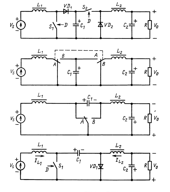

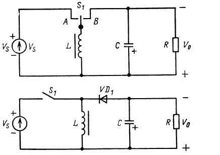

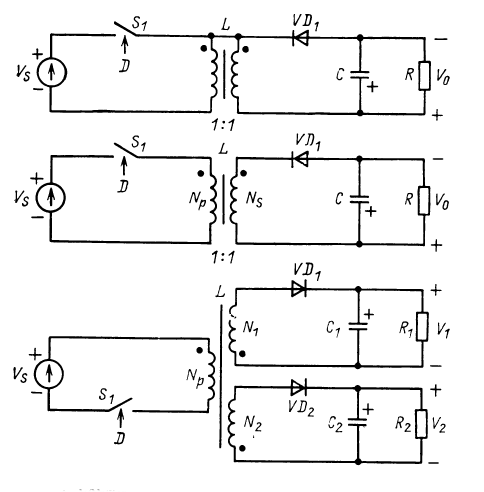

Eigentlich habe ich gedacht, daß die Chuk-Schaltung genauso bekannt wie
SEPIC ist und somit keine besondere Erklärung braucht: schließlich sind
beide Schaltungen dual. Chuk ist sogar besser im Sinn Ausgangspuls, nur
leider wird Polarität invertiert: meistens ist das nicht erwünscht. Aber
gerade in diesem Fall kommt Chuk gut an.
Ja, es gibt natürlich auch andere Möglichkeiten, vor allem wenn die
Ströme bei Plus und Minus deutlich unterschiedlich sind. Extra für Chuk
gibt es LT1611 und LT1614, leider max. nur 10 bzw. 12 Volt Eingang.
Wenn wirklich Erklärungen notwendig: hier sind ein paar Bilder, um zu
zeigen: es gibt nichts Neues auf der Erde... A+B=C :)

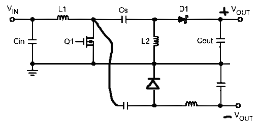

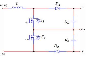

Heutzutage (SMD) würde ich jene Grundvorgabe (1xDC zu symmetrisch,
DC < Vcc - Vee) je nach Anforderungen evtl. so angehen. (Anhang)
Nur 1 Drossel erforderlich, Schalter würde man ähnlich wie eine
Gegentakt-Halbbrücke ansteuern - geregelt würde U_aus(gesamt).
Für 1:1 Aufteilung sorgt die "capacitive divider" Eigenschaft.
w. n. schrieb:
> Und man in "nur 1 IC und 1 aktiver Switch" echte Vorteile sieht.
> [In diesem speziellen Fall auch bevorzugt für identische Lasten
> auf beiden Rails und/oder mit einer Last auf Negativ-Seite, der
> die ungeregelte Spannung (geregelt ist hier ja nur der (+)-Zweig)
Das stimmt nicht so. Negative Spannung wird zwar weniger stabil als
positive, trotzdem ist sie auch geregelt gegen Vin, da Vout- gleiche
Abhängigkeit von D und Vin hat wie auch Vout+. Je kleiner sind innere
Widerstände von L und C, um so weniger weicht negative Spannung von
positiven - auch bei verschiedenen Iout.
Andere Schaltung kann auch nicht gleichzeitig Vout+ und Vout- genauso
gut stabilisieren. Will man vollständige Ausgleich, so braucht man
separate Schaltregler.
Übrigens, es gibt Schaltregler, wo zwei Ausgänge gleichzeitig
stabilisiert werden: dann wird ein Ausgang mit PWM geregelt und zweite
Ausgang mit PFM. Berechnung ist aber kompliziert, da gleichzeitig
continuierliche und diskontinuierliche Moden verwendet sein müssen.
Einfacher zwei separaten Controller.
