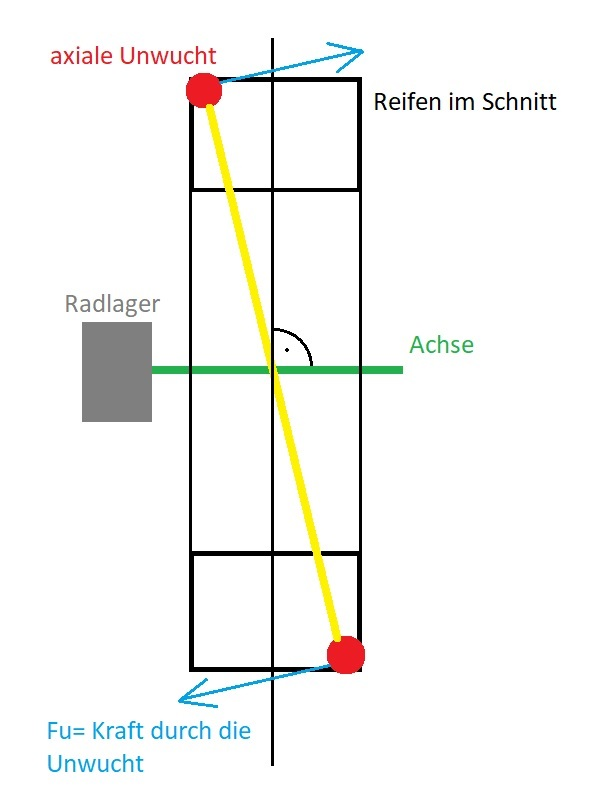

Ich hab da mal was im Paint skizziert. Bitte korrigiert mich, wenn ich
völlig falsch liege mit meinen Annahmen.
Der skizzierte Reifen ist radial perfekt ausgewuchtet, hat aber im
Bereich der roten Punkte die gedachte Unwucht, die nicht orthogonal zur
Achse steht. Wenn der Reifen nun aber in Drehung versetzt wird, versucht
die Masse aber doch genau diesen Zustand anzustreben, also die gelbe
Achse orthogonal zur Abtriebsachse zu stellen, was natürlich nicht geht,
da die Antriebsachse zum glück recht steif ist, woraus dann allerdings
eine dauerhaft wirkende Kraft resultiert (Fu), die am Ende vom Radlager
aufgefangen wird, was in der theorie zum verstärkten Verschleiß des
stehenden Lagerrings und zum ungleichmäßigen Verschleiß des rotierenden
Lagerrings führen müsste, oder?
Falls ich nicht grundlegende Denkfehler habe, frage ich mich allerdings,
wie groß diese Kraft werden kann, bei einem Reifen, der ein Verhältnis
von Breite zu Durchmesser von knapp 1:3 hat, wenn man die Unwucht dazu
noch in Relation mit den sonstigen Kräften setzt, die ohnehin auf die
Radlager wirken.

Moderator #5995243
Lange bevor erhöhter Verschleiß an den Lagern auftritt, wirst du die
Unwucht der Vorderräder als Schütteln in der Lenkung spüren, vor allem
bei höheren Geschwindigkeiten. Aber auch das möchte man vermeiden, da es
eine Komforteinbuße darstellt. Bei den ungelenkten Hinterrädern ist das
weniger kritisch.

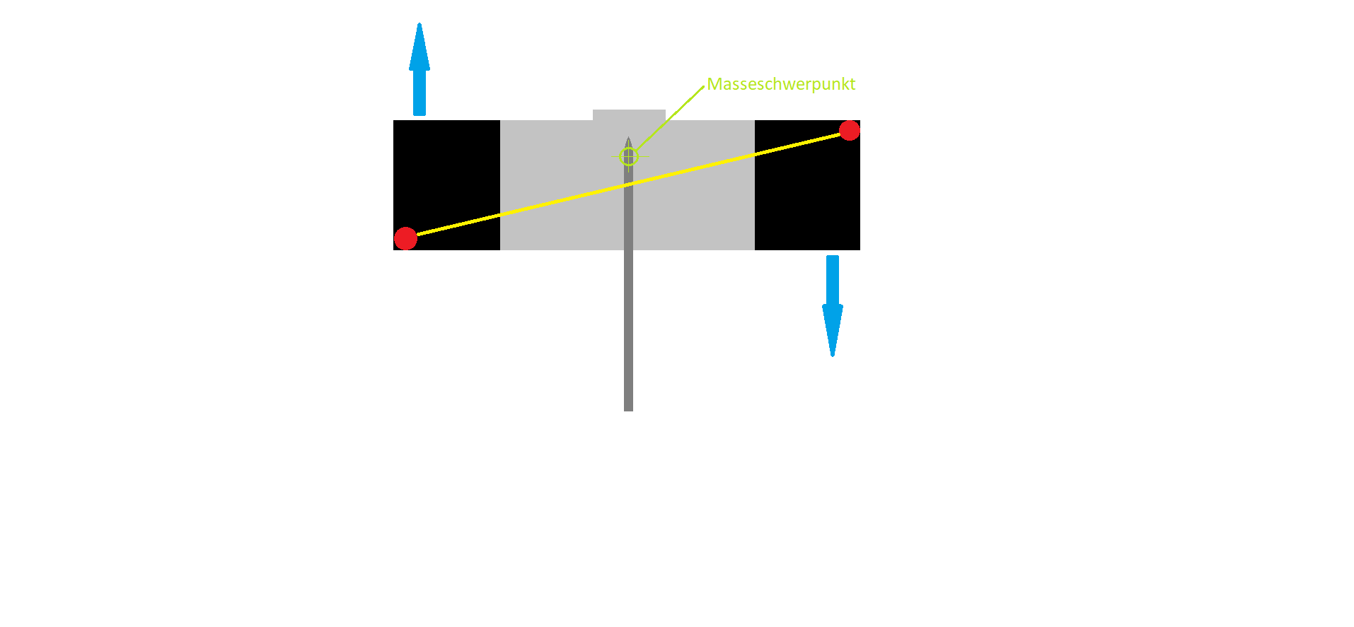

OP #5999306
Ok, nachdem ich etwas recherchiert habe, bin ich immer wieder auf den
Hinweis gestoßen, dass sich dynamische Unwuchten erst in der Rotation
zeigen würden und statisch nicht zu ermitteln seien.
Wenn ich einen Reifen nun statisch auswuchte, indem ich ihn auf so einen
kugelgelagerten Rollbock lege, dann entsteht da nach dem Wuchten ja
quasi diese "Ebene", die durch den Masseschwerpunkt des Rades verläuft,
der jetzt immerhin im Zentrum der Antriebsachte liegt. Diese "Ebene",
auf der das Rad jetzt aber rotieren will, ist aufgrund der axialen
Unwucht nicht parallel zur tatsächlichen Rotationsebene.
Wenn ich jetzt das Rad mit dem Achszentrum auf einen spitzen Dorn
auflege (Siehe Abb.) dann müsste das Rad doch nun dazu neigen, sich mit
der "idealen Rotationsebene" zur Schwerkraft hin auszurichten, also die
Aussenfläche des Reifens aus dem Wasser kommen, oder? So könnte man
durch paralleles Auflegen einer Dosenlibelle doch die axiale Unwucht
auch rausbekommen, oder nicht?
(Firma: hier&da) #6001045
Aus der Praxis in der Werkstatt kann man sagen das es ab ca. 10g-15g
unterschwellig wahrnehmbar wird. Wie bereits erwähnt worden ist hängt es
massgeblich von der Geschwindigkeit ab.
Zum Thema Reifen und Felge, selten das die Felge mal keine Unwucht hat
wenn man diese einzelnd vermisst.
Bei dem Reifen kann man schon mal bei >75g und absolut besschh... Reifen
>100g innen und aussen auftragen.
Im Durchschnitt ist man zwischen 10g bis 55g unterwegs.
Richtig wuchtet mane Felge und Reifen einzelnd, um die Unwuchten
gegeneinander arbeiten zu lassen. Bzw beim aufziehen beachtet man dann
die Unwuchten. Dann bleibt immer noch der Höhenschlag.
Bei der genannten Größe gehe ich mal von Stahlflege aus.
> Und zwar
> geht es konkret um das dynamische auswuchten, bei dem nicht nur radiale
> unwuchten erkannt und eliminiert werden, sondern auch Unwuchten in
> axialer richtung.
Es ist schön wenn sich jmd darüber Gedanken macht. Auf der Wuchtmaschine
sieht man es wenn das Rad verzogen ist, Reifen sind teilweise von Haus
aus entsprechend "verzogen", wegen Lagerung/Lieferung usw. Die
sogenannte 8.
Moderne Wuchtmaschinen kompensieren da schon einiges.
Aber es kommt immer auf die Nutzung an. Dem Ottonormalverbraucher reicht
statisches wuchten. Das dynamische wuchten kann erst ab einer gewissen
Reifenbreite durchgeführt werden.
> 0, 40, 50g? Ich weiß es
> nicht.
siehe oben im Text
> Ach ja, die Drehzahl hab ich vergessen... schneller als 200km/h fährt
> der Golfi nicht. Um es runder zu machen, nehmen wir mal 60m/s, bei einem
> Radumfang von nahezu 2m an und kommen auf ca 1800 1/min im Extremfall.
Ab 15g macht sich das langsam bei ca. 80-120km/h bemerkbar. Jenachdem
welche Reifenkombo gefahren wird. 175/55 R13 ist wohl doch dezent anders
als 275/35 R20.
Sicherlich sind es recht enorme Kräfte die auf die Fahrwerkskomponenten
wirken aber alles in allem wenig Auswirkung im Verschleiß von Radlgern,
weil recht zentral.
Eher gehts dort auf die Spurstangenköpfe und Quer/Längslenker.
Radlager verschleißen hauptsächlich wegen zu geringer Schmierung,
minderwertige Qualität des Materials oder eindringen von Dreck wenn
beschädigt.
Als Beispiel führe ich mal Transporter an die regelmäßig geschunden
werden. Wenn dort mal auf Kundenwunsch nachgewuchtet wird, ist es schon
erschreckend, wieviel Gramm Unwucht das Gerät anzeigt und die Frage an
den Fahrer:
Sag mal und Vibrieren haste nicht ?
Antwort: Ich merk nix. (Axelzucken)
Skeptisch wie man ist macht man auch mal ne Testfahrt und tatsächlich
sehr sehr minimal bis vernachlässigbar auch bei 120km/h.
