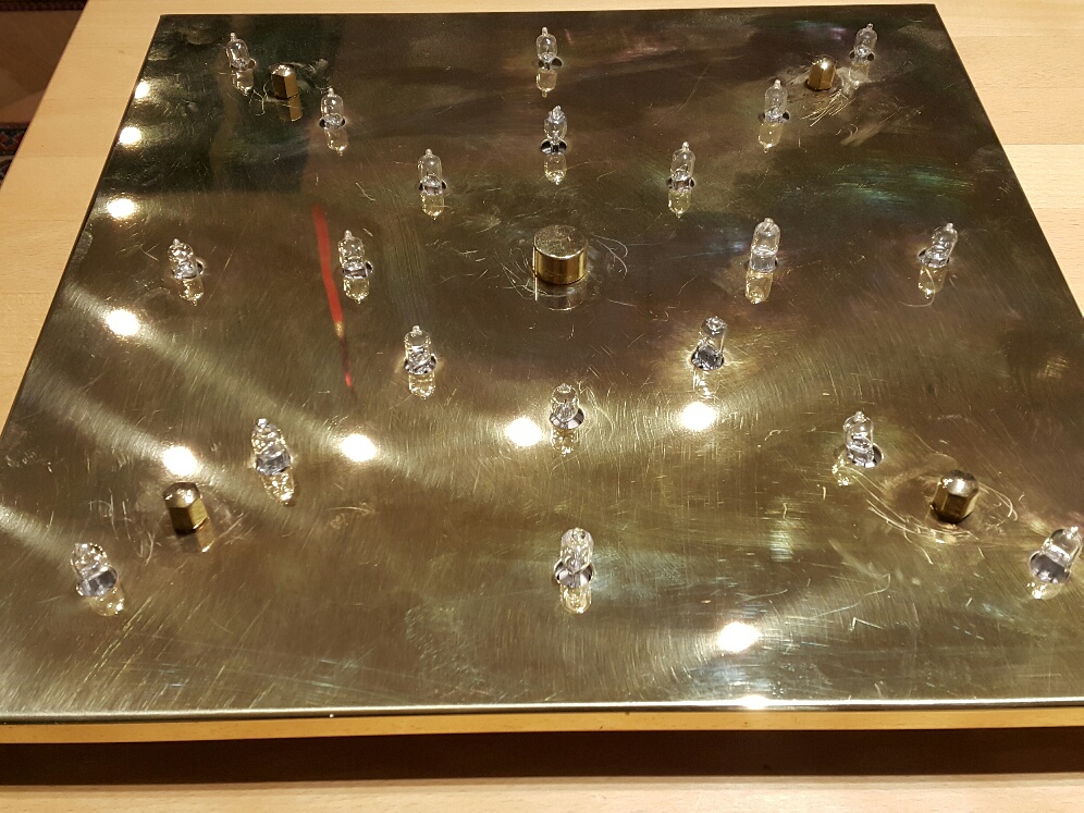

Für einen Trafo ist kein Platz amp schrieb: > Für einen Trafo ist kein Platz Zeig mal ein Bild Deiner Leuchte.
#5996642
hier ist ein Foto der Leuchte

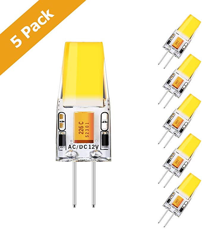

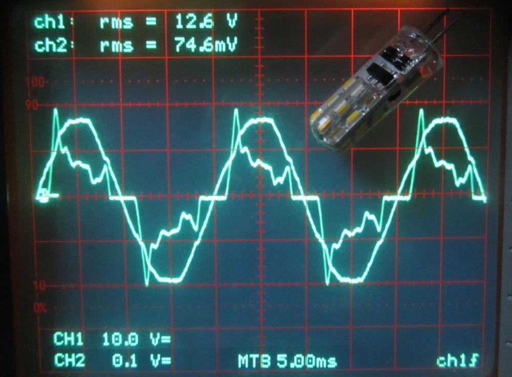

amp schrieb: > ein Foto der Leuchte Es ist ärgerlich, dass hier niemand die von Dir gewünschte Lösung herbeizaubern kann. Vergiss' Deine Idee, Punkt. Die LED-Lämpchen auf dem angehängten Bild habe ich vor knapp 5 Jahren gekauft, im unteren Bereich erkennt man ein IC und die Dioden als Brückengleichrichter, Ladeelko und die Spule sind auf der Rückseite. Gemessen mit 1Ohm in Reihe (als Stromshunt) zeigt das Scope wunderbar, dass es sich um einen Schaltregler handelt. Eine Reihenschaltung ist damit nicht machbar. Ich habe das mit verschiedenen Trafos angeschaut, der Stromverlauf ist so liederlich, dass der Trafo die dreifache Scheinleistung haben sollte: Für 5 Lämplis zu je 1 Watt einen Trafo mit 15VA, bei weniger verbiegt die Stromspitze den Spannungssinus deutlich. amp schrieb: > hier ist ein Foto der Leuchte Kann man nicht auf der nicht sichtbaren Oberseite der Leuchte (auf dem Foto ist es die Unterseite) ein flaches LED-12V-Netz- teil befestigen und dann die Leuchte mit etwas Abstand zur Decke montieren?
#5996865
@Harald: Könnte eine Idee sein, ja. Vielleicht würden auch einige Flachtrafos (Printtrafos in besonders flacher Bauform) auf diese Weise einbaubar, wenn es denn ohne Abstand nicht geht (was unklar ist).
#5996877
Es muss ja nicht unbedingt ein Trafo sein, ein kompaktes 12V Schaltnetzteil Netzteil geht sicher auch. Spricht etwas dagegen, es einfach neben die Lampe zu platzieren?
