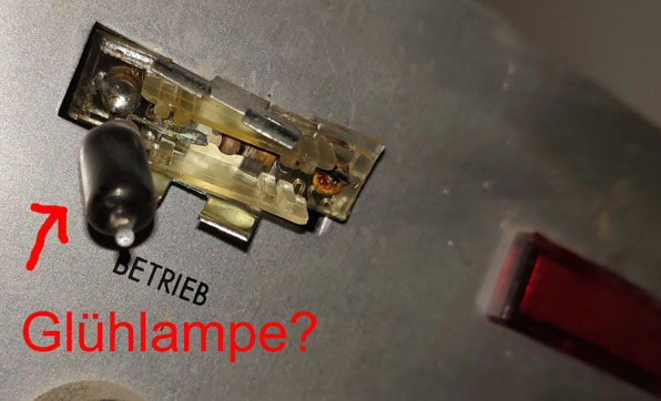

Hallo! Ich habe schon einige Schaltungen erstellt, aber diese Lampe habe ich noch nicht gesehen. Das Gerät stammt ungefähr aus den Jahren 1979-1984 und es handelt sich um ein Leckanzeigegerät, betrieben mit 230V. Das zu suchende Ersatzteil ist eine Lampe, die orange leuchtet bzw das was auf dem Bild "Schwarz" aussieht ist vermutlich das, was das Licht orange erscheinen lässt. Ich denke also, dass es keine LED ist. Vor der Lampe ist ein Widerstand geschaltet, leider fehlt mir die passende Ausrüstung um Wechselstromwiderstände zu bestimmen. Vielleicht kann jemand anhand der Streifen vom Foto noch erkennen, was das für ein Widerstand ist. Die Spannung beträgt 230V vor dem Widerstand, und ca. 110V-120V hinter dem Widerstand. Da die Lampe aber flackerte weiß ich nicht, wie zuverlässig die 110V sind. Die Frage ist jetzt: Was kann ich als Ersatz für die Lampe nehmen? Vielen Dank für eure Hilfe.

Das wird eine Glimmlampe sein.

Glimmlampe.

Das wird eine Glimmlampe sein. Die bekommst du problemlos als Ersatzteil. Achtung: Sie müssen mit einem Widerstand betrieben werden, nicht direkt an 230V.
Stefanus F. schrieb: > Das wird eine Glimmlampe sein. Die bekommst du problemlos als > Ersatzteil. Achtung: Sie müssen mit einem Widerstand betrieben werden, > nicht direkt an 230V. Vielen Dank für die schnellen Antworten! Der Widerstand sieht schon etwas mitgenommen aus, ich werde vermutlich beides austauschen. Und bei eBay sehe ich gleich Glimmlampen inklusive 100kOhm Widerstand, und ich glaube, dass könnte auch genau der Widerstand sein, der auf meinem Foto zu sehen ist. Volltreffer! Vielen Dank!

Daniel G. schrieb: > Was kann ich als Ersatz für die Lampe nehmen? Google "Kontrollampe rechteckig"
hinz schrieb: > Daniel G. schrieb: >> Was kann ich als Ersatz für die Lampe nehmen? > > Google "Kontrollampe rechteckig" Das ist ja genau das Teil was ich suche! Wenn man die Begriffe nicht kennt, dass sucht man ewig. Danke!

Der Widerstand ist im Bereich 150 bis 300 kOhm. Er bestimmt die Helligkeit und Lebensdauer bis zur Schwärzung der Lampe (Kathodenzerstäubung). Der Widerstand muß nur etwa 170 V aushalten, 1/4 W bedrahtet genügt.

Seit etwa 100 Jahren sind Glimmlampen als Signalleuchten im Einsatz. Immer mit einem Vorwiderstand zwischen 150 und 300 kOhm. Die Ausfallrate ist äußerst gering. Der kleine Widerstand hält länger als die Glimmlampe bis zur Schwärzung. Bei den E10- und E14-Schraubsockeln sind 1/8 bis 1/4-W-Widerstände sogar im Sockel, größere passen gar nicht rein. Bedenken wegen Spannungsfestigkeit und Verlustleistung sind völlig unbegründet, wie die Praxis zeigt.
