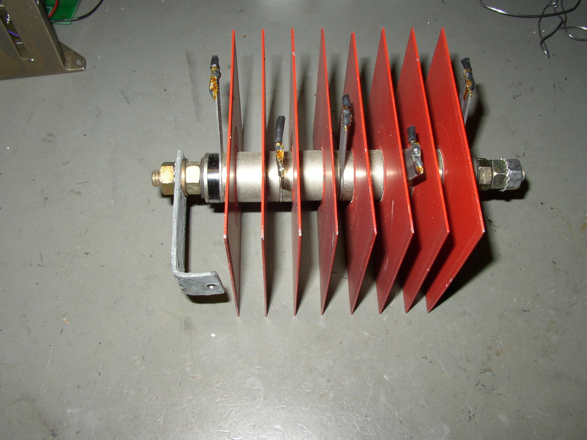

Und riesig? Siehe Bild.
Christoph db1uq K. schrieb: > https://de.wikipedia.org/wiki/Gleichrichter#Elektrolytischer_Gleichrichter > aber ich bin sicher, dass Wollmann kein Platin verwendet hat. https://en.wikipedia.org/wiki/Rectifier#Electrolytic “Electrolytic rectifiers most commonly used an aluminum anode and a lead or steel cathode, suspended in a solution of tri-ammonium ortho-phosphate.” Vielleicht kann man ja den Elektrolyten noch durch was einfacher beschaffbares ersetzen (möglicherweise sogar Kochsalz?), es scheint auf die Aluminiumhydroxidschicht anzukommen.
Schade, ich habe das Buch zuhause nicht mehr gefunden, das haben meine Eltern irgendwann entsorgt. Philipps Selengleichrichter ist wirklich riesig, wofür war der mal gedacht?
Das ist ein Brückengleichrichter für eine ziemlich hohe Spannung, evtl.
für Netzgleichrichtung.
Ben B. schrieb: > ziemlich hohe Spannung „ziemlich hoch“ ist relativ, ich würde 40 V noch nicht so bezeichnen, ist ja noch Kleinspannung. :) Selen„säulen“ für Netzgleichrichtung hatten üblicherweise 15 … 20 Gleichrichterplättchen in Reihe, das waren dann in aller Regel auch nur Einweggleichrichter (bpsw. in einfachen Allstromradios).
Ich meinte den von Philipp. Da liegen deutlich mehr Platten in Serie.
Ben B. schrieb: > Ich meinte den von Philipp. Da liegen deutlich mehr Platten in Serie. Ah OK. Gut, 12 Platten pro Strecke, könnte für 220 V gerade so genügen.
Das ist der Test/Ersatz-Gleichrichter für 180V Hubmagnete. Davon haben wir noch 2 in Betrieb. EDIT: Davon werden schon einige angesteuert: 180V/0,5A und ich glaube ca 30 Newton.
