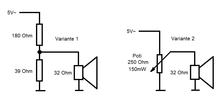

Die 8Ω sind normalerweise nicht in Stein gemeisselt. Es bedeutet eher,
dass der Lautsprecher mindestens 8Ω haben muss.
Jetzt musst du noch wissen, dass die üblichen 32Ω Kopfhörer
typischerweise mit maximal 0,5V befeuert werden. Also 1/10 der Spannung,
die dein Verstärker liefert.
Ergo: Nimm NF-Übertrager mit 10:1 Übertragungsverhältnis.
Sollte der Verstärker deines Sound-Decoders wegen zu geringer Belastung
spinnen, kannst du ihn zusätzlich mit einem Widerstand (z.B. 10Ω 3W)
belasten.
Bei den NF-Übertragern gibt es erhebliche Qualitätsunterschiede, was den
Klang und den Preis betrifft. Für 1,50€ kannst du keine HiFi Qualität
erwarten. War hier aber auch nicht gefordert, oder doch?

Wenn ich dich richtig verstanden habe, dann willst du den Ausgang eines
digitalen Leistungsverstärkers auf einen Bluetooth-Sender geben.
Also eine niederohmige Quelle mit einigen Volt Pegel auf einen
Audioeingang mit max. 1V Pegel?
Und den von dir ausgesuchten Trafo willst du mit der Sekundärseite an
diesen Ausgang legen und die Primärseite an den Blauzahn anlegen? Wenn
ja: bedenke, der macht eine Spannungstransformation 11000:1! Du brauchst
aber eher weniger als am Verstärkerausgang vorhanden ist als 11000 mal
mehr ...
Wie Stefan schon schrieb, die Ausgangsimpedanz des Verstärkers ist hier
egal.
Ich würde deshalb einen 1:1 Trafo nehmen und dann mit einem Poti oder
einem festen Spannungsteiler auf den Bluetooth-Eingangspegel herunter
teilen.
Mein Favorit bei den Mouser-Trafos wäre der 42TM016-RC mit 600Ω auf
beiden Seiten.

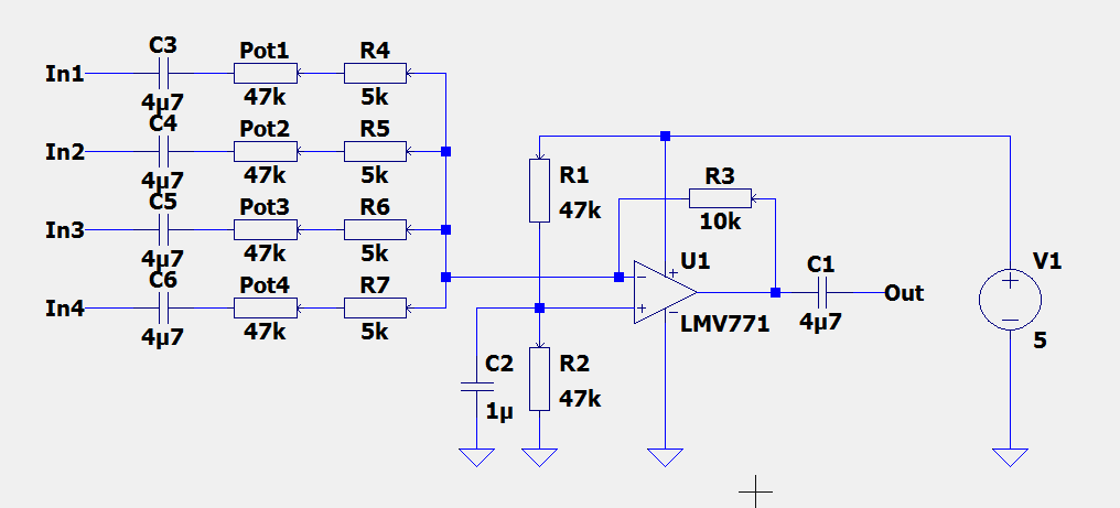

Für das Zusammenaddieren verschiedener Quellen tut es auch ein einfacher
Operationsverstärker als Summierer geschaltet, wie z.B. hier zu finden:
https://www.mikrocontroller.net/articles/Operationsverst%C3%A4rker-Grundschaltungen#Der_Addierer_.28Summierverst.C3.A4rker.29
Wenn du den GND-Anschluss am +E auf UB/2 legst, dann kommst du mit einer
Versorgungsspannung aus.
Die Eingänge sind erweiterbar, indem du weitere Widerstände neben R1 und
R2 hinzufügst.

Bernd H. schrieb:
> Mouser Trafo mit 1:1 jedoch mit 600 Ohm auf beiden Seiten - da steige
> ich gedanklich aus, bzgl. dem warum und wieso.
Weil es weitgehend egal ist.
Normalerweise bräuchte man gar keinen Trafo, da aber die Digitalausgänge
wie ein Bridge-Ausgang arbeiten, ist es sinnvoll oder sogar notwendig.
Ein analoger Verstärker ist am Ausgang meistens auf GND bezogen, da
würde eine Spannungsteiler reichen. Hier muss man erst mit dem Trafo aus
dem differentiellen Ausgang einen machen, der einseitig geerdet werden
kann.
Du hast an den Ausgängen eine Signalspannung für den Lautsprecher im
Bereich max. +/- 5V (weil Bridge), also max. etwa 3Veff. Soviel wird
aber der Bluethotheingang nicht vertragen. Du hattest ja vor, die
8Ω_Seite an den Digitalverstärker anzuschließen und die andere Seite an
den Blauzahn. Das Sapnnungsübersetzungsverhältnis wäre dann 1:11500,
also noch viel mehr Spannung am nachfolgenden Eingang.
Deshalb mein Vorschlag mit dem 1:1-Trafo. Das dürfte dann immer noch
etwas zu hoch sein, kann man aber leicht mit einem Spannungsteiler (z.B.
Poti) heruntersetzen.

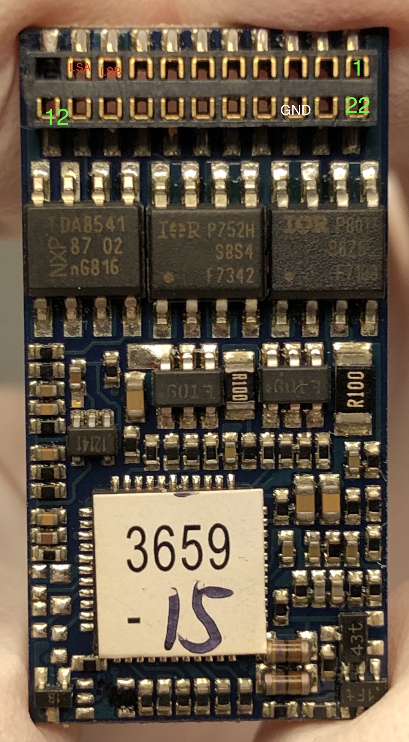

PS: Wenn dir nicht klar ist, wo du das Kabel anlöten sollst, lade gute
Bilder des Decoders hoch, beide Seiten der Platine. Zum Mischen reichen
ggf. ein paar Widerstände, das hängt von der Ausgangsimpedanz der
Schaltung ab. Die wird man ggf. aus den Bildern erkennen oder abschätzen
können.

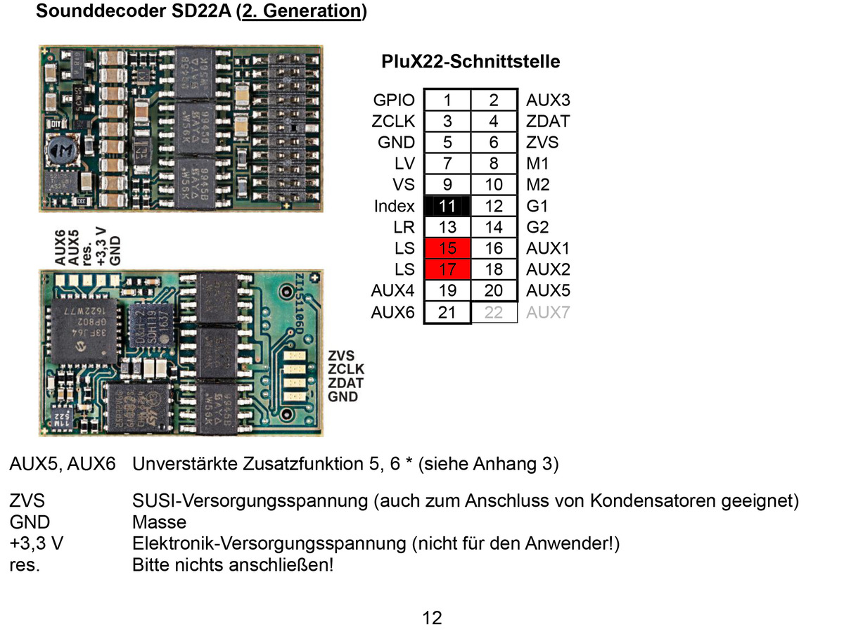

OP
Nice, so gefällt mir dass, wirklich. Nett finde ich auch die Spitzen,
von wegen entgleisen und Kopfbahnhof - immer her damit, halte ich locker
aus.

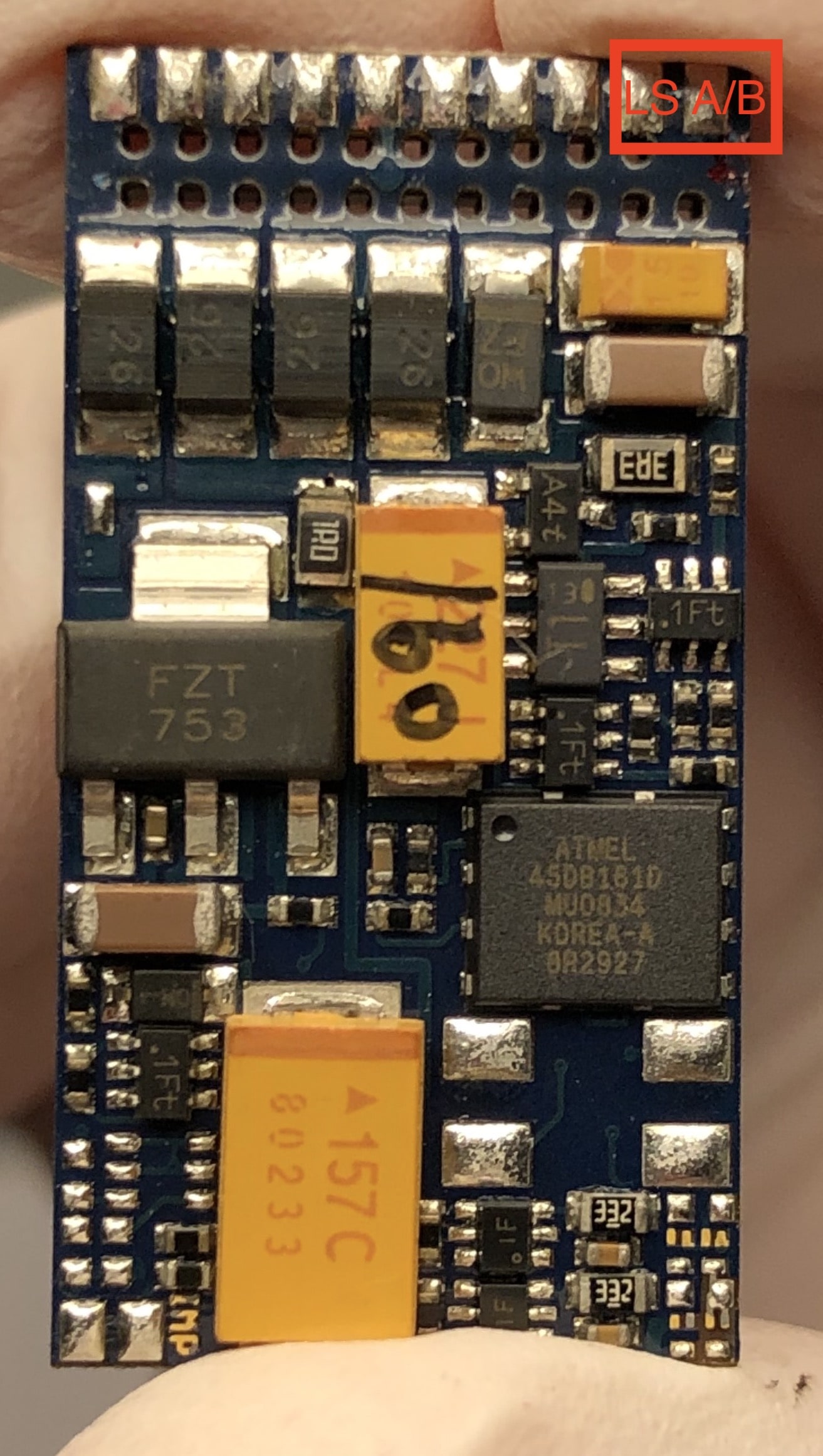

Auf die schnelle habe ich einen Sounddecoder eingestellt, bin gespannt
wo ich da abgreifen kann, vor dem Verstärker. Leider gibt es mindestens
3 Hersteller an Decoder, die haben alle andere Platinen.
Ja, die Opa Schaltung überfordert mich vom Verständiss, da neu.
Basteln geht so, Arduino und Breadboard, damit kommt ich locker klar.
Lochplatine löten, bekomme ich auch hin, wenn der Schaltplan
überdeutlich ist und ich rausbekomme, wie die Komponenten und Beinchen
zu lesen/verstehen sind.
Sprich, den OPA mit 4 Eingängen und den Potis und Widerständen müsste
mir jemand zu Papier bringen, dann sehe ich realistische Chancen.
Anbei ein Decoder, der ist von D&H: SD22A Gen2 mit Plux22 Stecker
Website:
https://doehler-haass.de/cms/pages/produkte/soundsystem/sd22a.php
Datenblatt: https://doehler-haass.de/cms/media/pdf3/SD18A_SD21A.pdf

Ich habe dir mal ein einfaches Schaltbild für einen Signaladdierer (aka
Mixer) angehängt. Mit den Potis kannst du die einzelnen Kanallautstärken
einstellen, von v=2 bis v≈0.2. Auch R3 könnte aufgeteilt werden in 1k
und 10k Poti, um damit den Summenpegel einzustellen.
Von der Bedienung her reagieren die Potis nicht wie gewöhnliche
Lautstärkesteller, weil sie in der Berechnung der Verstärkung im Nenner
stehen, also vor allem bei kleinen Werten ist die Einstellung deutlich
empfindlich. v(Kanal 1) =  R3/(R4+Pot1). Die Schaltung invertiert, aber
bei Audiosignalen ist das völlig irrelevant.
Da die Signalpegel deiner Quelle und die Empfindlichkeit des
Bluetooth-Eingangs mir nicht bekannt ist, muss man u.U. die Widerstände
anpassen. Das hängt auch vom gewählten Übertrager ab. Größere Werte von
R3 bringen mehr Signalpegel, kleiner Werte an den Eingängen auch. Ev.
kann man die Potis einsparen, wenn man einmal einen sinnvollen Pegel
gefunden hat. Ggf. kann man am Ausgang in Richtung Bluetooth noch ein
Poti spendieren, um die Gesamtlautstärke einstellen zu können (oder eben
mit R3). Sie die genannte Gleichung.
Den Audioübertrager am Eingang benötigst du trotzdem ...

Es ist ein ESU Loksund 3.5 MTC21 Decoder, also bitte die vorherigen
Schaltbilder und Datenblätter ignorieren. Der ist etwas älter BJ2009 -
Versuchskaninchen, die Dinger kosten 100€ das Stück, ...
Es geht nur darum den Line-Pegel zu finden und zu prüfen ob ich da
überhaupt dran kommen würde zum löten, ist biste arg winzig, dass
Meiste, weil 3x2cm gross die Platine.
#11 ( Blindpin ) Index
#20 GND nach Wechselrichter
#10 LSA A
#9 LS B
Durchgang ist keiner da von 20 nach 9/10, es hat nicht gepiept.

Für den Loksound 3.5 Decoder habe ich das Rätsel fast gelöst.
NXP TDA8514 ist der Audio-Verstärker.
https://www.nxp.com/docs/en/data-sheet/TDA8541.pdf
Was ich aber nicht verstehe, ist dass Input-Signal somit an den Pins 3
und 4 abgreifbar und direkt weiter verwendbar oder muss dann auch noch
etwas zwischen den Decoder, da diesmal nicht der Lautsprecherausgang mit
dem Bluetooth Sender verbunden wird?
Gibt es Hinweise welches des Verstärker-Eingang beim SD22A ist?
Das Signal müsste woanders abgegriffen Werden. Schau Dir mal das
Anwendungsbeispiel im Datenblatt an, ein paar Seiten weiter unten. Das
sind um den Chip herum Widerstände und Kondensatoren drapiert.
Das Signal müsste an der Signalquelle also vor all diesen Bauteilen
abgegriffen werden.

Nehmen wir also an ich bekomme das Mischpult/Signaladdierer via OPA zum
fahren, fliegen tut die Bahn ja nicht, dann bleibt also die initiale
Frage mit dem Audio-Übertrager übrig.
Ist es jemanden möglich, den Thread durchzugehen und zu sagen ob die 1:1
Trafo Variante oder die 1:10 und in Kombination mit welchen
Widerständen/Potis oder sonstigen Bauteilen zum erfolg führen würde.
Kleiner Schaltplan wäre super, da wäre ich sehr Dankbar für. Bitte auch

Das ist supersimpel, einfach einen Widerstand parallel zum Kopfhörer,
der die überflüssige Leistung verheizt und damit gleichzeitig die
Spannung auf das reduziert, was der KH abkann.
> ODER
> C) Pegel der typischerweise an einem Line-Out von einem Hi-Fi Verstärker
> herrscht.
Auch hier heißt die einfachste Lösung: Widerstand. Allerdings brauchst
du hierfür zwei davon. Insgesamt: ein klassischer Spannungsteiler. Die
Leistung wird nahezu vollständig in der Reihenschaltung der beiden
Widerstände verheizt, über das Verhältnis der beiden Widerstände sorgst
du dafür, dass der Pegel zwischen Abgriff des Spannungsteilers und GND
als Linepegel passt.

Ein Übertrager ist zu speziell, groß, teuer (zumindest teurer als zwei
0,25 Watt Widerstände) und er kann Störungen einfangen. Hier reicht ein
einfacher Spannungsteiler.
Entweder mit zwei Festwiderständen bei gleichzeitiger Leistungsanpassung
oder einfach individuell mit einem 250 Ohm Poti.

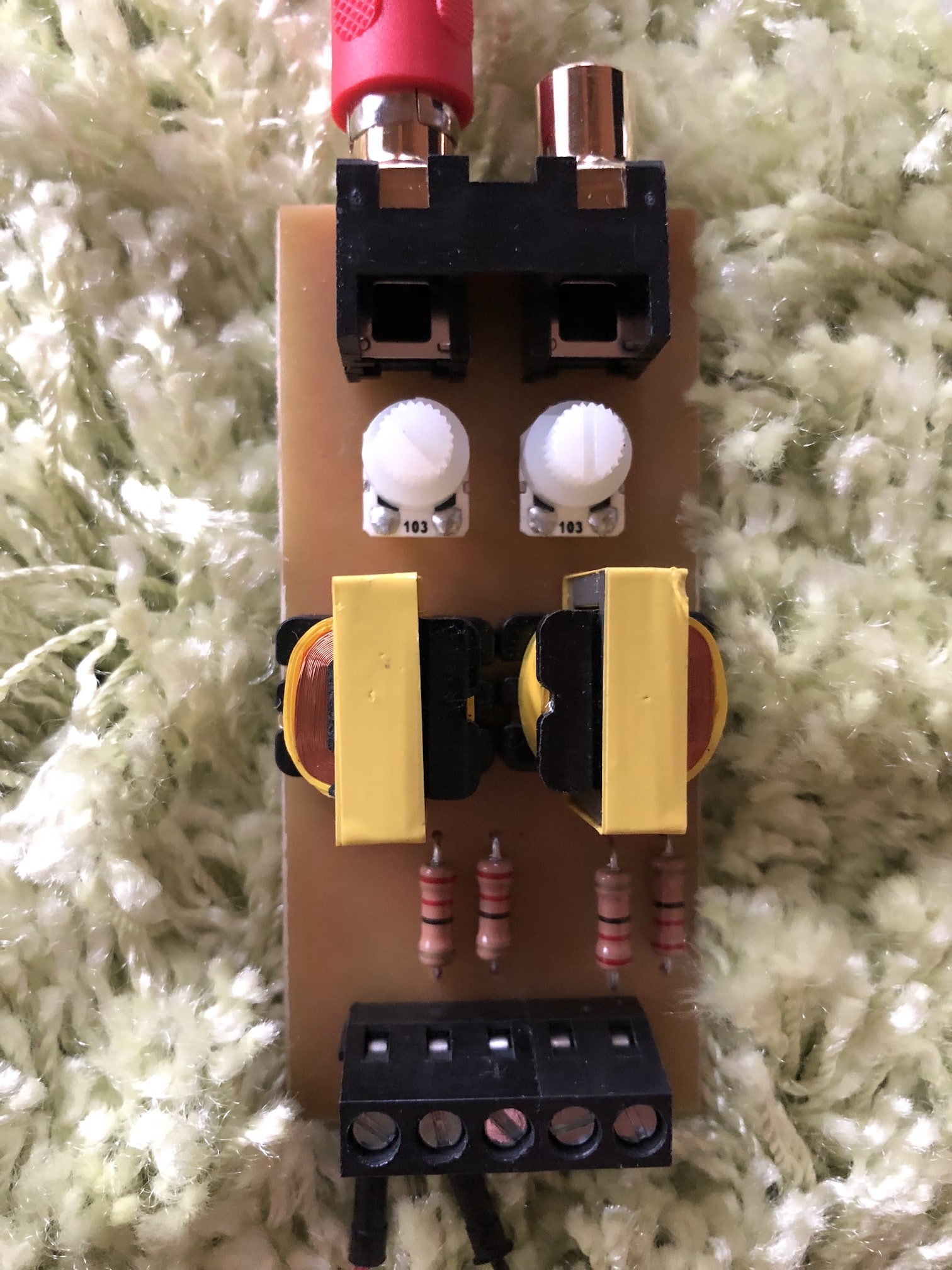

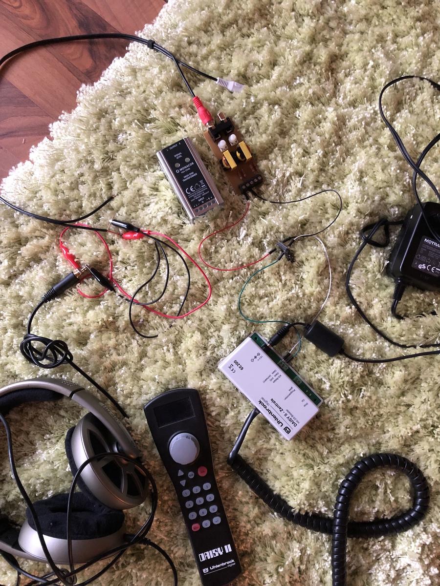

OP
Sodele,
es gibt News. Habe ein Teilchen bestellt, welches mir den Proof of
Concept erlaubt.
https://www.quinte-online.de/Car-HiFi/Kabel-Adapter/Kabeladapter-Carpower-FGA-22HQ.html?listtype=search&searchparam=FGA-22HQ
Ich hatte Erfolg, konnte den Sound vom Decoder sowohl am Hifi-Verstärker
als auch am Kopfhörer hören. Pferdefuß, es gibt ein hochfrequentes
Hissen, kein Brummen, dass die Sache komplett madig/unbrauchbar macht.

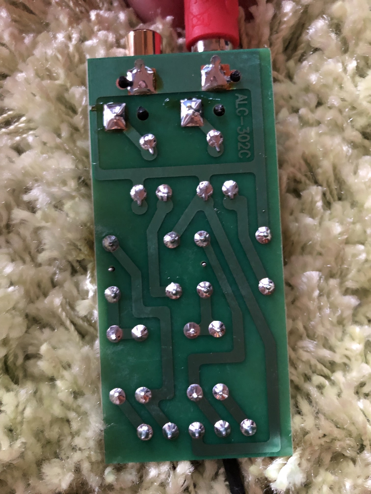

Nachdem ich den Adapter FGA-22HQ geöffnet habe, hab ich meiner Meinung
nach, genau die "Empfohlene Schaltung" vorgefunden. Siehe Bilder.
Die Sache hat aus meiner Sicht nur einen dicken Haken und dem schreibe
ich auch den Hiss-Ton zu, ich habe der Schaltung kein GND gegeben - am
Terminal in der Mitte, da ich keinen GND habe.
Habe den alten 3.5 Lokdecoder verwendet
http://www.esu.eu/download/betriebsanleitungen/fruehere-produkte/?no_cache=1&tx_esudownloads_pi1[downloadItem]=dbc468326e54f07ca35a5cb742d92021
In dieser Kette habe ich immer nur 2 Kabel, siehe Bild.
Ich frage mich also, wo nehme ich also GND her?
Würde PIN 20 vom Decoder als GND funktionieren?
http://atw.huebsch.at/Bilderrahmen.htm#../images/Decoder/21PinMTC.png
Steckdose
230V AC
Netzteil
12V DC
Zentrale
12V AC/DCC Signal
Lokdecoder
Lautsprecherpegel
FGA-22HQ
Line/Kopfhörer
Ideen?
Da muss & darf nichts angeschlossen werden, denn wie man auf dem PCB
sieht, ist das das GND von deinem Line IN und bereits über das
Cinch-Kabel angeschlossen.
Es empfielt sich den Trafo in einem abgeschirmten Metallgehäuse zu
betreiben, denn sonst fängt der sich alles mögliche ein.
Eben, du hast keinen GND. Deswegen hast du es richtig gemacht.
Der Punkt ist, dass Class D Verstärker die Eigenschaften des
Lautsprechers mit ausnutzen. Der war sicher nicht für Hifi Qualität
ausgelegt, nutzte stattdessen die Eigenschaft des Lautsprechers, hohe
Frequenzen abzuschwächen.
Sicher kann man da was verbessern, aber ich traue mir das nicht per
Ferndiagnose zu.
Wenn du experimentieren möchtest, versuche mal, den Ausgang des
Übertragers mit einem Kondensator zu belasten. Dann bildet der
Übertrager zusammen mit dem Kondensator einen Tiefpass. Ich würde für
den Anfang 100nF versuchen.

Ach, hab’s wieder kompliziert gemacht, ich teste ja gerade mit dem
Decoder welcher den AB Verstärker drauf hat.
Wenn der Lausprecher dran ist, dann hat der Decoder kein hörbares
Hissen, hmm.
Auf dem PCB ist GND mit allem Verbunden, den Potis und dem Chinch und
den Trafos.
Ihr sagt also, es macht absolut keinen Sinn GND von PIN 20 da drauf zu
packen, selbst beim AB Verstärker?
Ich mein, in dem Automotive Anwendungsfall wäre doch da die Karosserie
also Minus der Batterie dran.
Es klemmt grad im Kopf, ....
Das Hissen, war auch mit dem Alu-Gehäuse um das PCB da.
Lass das mal, damit würdest du nur die komfortable Potential-Freiheit
verlieren.
Vielleicht will dein Sound-Modul etwas mehr belastet werden. Kannst ja
mal einen zusätzlichen Lastwiderstand z.B. 33Ω versuchen.
OP
Mhm, wenn ich mich nicht irre, dann sind da 22 Ohm Widerstände schon im
Weg, weil auf dem PCB des Wandlers. Oder?
Hab’s probiert, mit GND vom Decoder auf den Wandler ist das Hissen
schlimmer, als ohne - konnte nicht widerstehen.
Wie gesagt, per Ferndiagnose will ich mich da raus halten. Das wird
sonst eine never ending Story. Das ist eine Aufgabe für jemanden Mit
KnowHow, Material und Equipment zum Messen.
