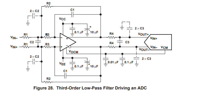

Ich möchte den Stromanstieg und Abfall in einer Spule bei 20kHz PWM
auswerten. Dafür will ich möglichst schnell Abtasten und aus den Samples
mit Linearer Regession die Steigung des Stroms in den verschiedenen
Phasen des PWM Zykluses erfassen. (Induktivität usw. berechnen) Dafür
plane ich eine Auflösung von 10mA bei 100A Messbereich.
Dafür will ich den ADC eines STM32H750 mit einem Differenziellen Signal
versorgen. Der ADC soll mit 5Msps bei 14Bit laufen.

Meine Signal Quelle ist ein Shunt mit MAX40056. Als Diff-Signal wollte
ich den Out und die interne REF des MAX nutzen. Der MAX40056 hat eine
Bandbreite 300kHz und scheint dann mit ca. 20db/Dekade zu fallen.
Wenn ich jetzt keine Auflösung verschenken möchte dann muss ich bei
2,5MHz bei ca. -80db sein? Oder reicht auch weniger? Die Auflösung von
effektiv 10000 Schritten würde ich gern erreichen. Immer voraus gesetzt
der ADC kann das wirklich was im dB steht aber das werde ich dann sehen.
Würde also ein Diff OP wie der MCP6D11 als Filter 3. Ordnung mit
fc=200kHz zwischen Stromverstärker und ADC ausreichen? Ich würde gern
mit einem OP in dem Filter auskommen.
Ich dachte an die angehängte Schaltung aus Seite 22 von:
https://www.ti.com/lit/an/sloa054e/sloa054e.pdf
#5996692
Wie aggressiv das Antialiasfilter ausgelegt werden muss hängt letztlich
davon ab, wie das Spektrum oberhalb der halben Samplingfrequenz (2,5MHz)
aussieht. Je weniger dort los ist (i.e. Noisefloor/SINAD) umso weniger
agressiv muss es ausfallen.
Wenn z.B. der Signal- oder Rauschpegel oberhalb von 2.5MHz -60 dBFS
nicht überschreitet, dann reichen -20 dB Absenkung bereits aus. Wenn ich
nicht weiss, wie das Spektrum aussieht, muss ich halt auf "Nummer
Sicher" gehen.
Spannend ist in diesem Zusammenhang die Frage, wie sauber die analogen
Eingänge der ST32H750 ADCs gegen Feedthrough von digitalen Signalen
isoliert sind?
BTW: Laut Datenblatt (S. 158) sind ENOB/SINAD für die 16bit
Konfiguration und 2MSPs/s spezifiziert. Ich würde erwarten, dass bei 5
MSPs/s diese Werte deutlich niedriger ausfallen.
OP Persönliche Seite #5996726
> Sicher" gehen.
Wie kann ich an eine Abschätzung des Noisefloor ran gehen? Die
Leistungsbrücke für die PWM liegt auf einem PCB unter dem Board mit dem
Controller und Filter. Es liegt also mindestens eine GND und Vcc Plane
zwischen der geschalteten Phase und dem Analog Pfad nach dem MAX40056.
Die Schaltflanken der PWM würde ich aktuell auf 500V/µs und ich muss max
mit 1000A/µs rechnen.
Das Signal des MAX liegt bei 1,5Vpp somit ist alles unter -80dB davon
egal.
Nur wie schätze ich hab welche Störungen von >150µVpp auf dem Signal
sind.

Guter Punkt das ist mir entgangen. Dann sollte ich also eher gucken das
ich bei 1MHz genug Dämpfung erreiche. Ich kann dann ja die Verschiedenen
ADC Konfigurationen ohne HW Änderungen vergleichen.
OP Persönliche Seite #5996749
Nur mit einem RC Filter nach dem MAX40056 habe ich bei ähnlichen
Anwendungen ca. ein Rauschen von 1/1000FS = -60dBFS. Die fc lag bei der
Anwendung bei ca. 20kHz. Aber der dort verwendete ADC sollte nur 67dB
SINAD haben. Außerdem war in der Anwendung nur der Strommittelwert
interessant und somit wurde synchron zur PWM mit 20kHz gesampled. Der
Filter ist für diese Betrachtung quasi irrelevant?
Mit den Annahmen liegt mein noise floor bei -60dBFS. Ich muss also von
300kHz auf 1MHz 20dB weg drücken. Das schafft ja schon ein Bessel
2.Ordnung.

OP Persönliche Seite #5997899
Danke für die Erklärung. Ich brauche also erstmal die Bandbreite des
Signals am Eingang des MAX40056. Da wäre ein differenzieller RC-Tiefpass
an dem Shunt sinnvoll mit dem ich auf fc=190kHz gehe damit ich ein
Eingangssignal mit einer effektiven Bandbreite von 190*1,57kHz = 300kHz
habe. Somit nutze ich de Bandbreite des MAX noch gut aus und habe aber
eine Begrenzung des Inputnoise.
Ich werde mal ein Schaltplan mit Simulation machen.
OP Persönliche Seite #5998722
Laut dem DB des MAX40056 liegt der Input noise bei ca. 160nV/sqrt(Hz)
bis ca. 300kHz und dann fällt das Rauschen stark ab. Zur Sicherheit
würde ich aber für die Bandbreite den Korrekturfaktor für die effektive
Bandbreite eines RC-TP von 1,57 ansetzen. Dann komme ich auf ca.
110µVrms als Input Noise. Ich wollte den MAX40056 mit einer Verstärkung
von 50V/V einsetzen. Somit muss ich mit 5,5µVrms am Ausgang des MAX40056
rechnen. Dazu kommt das Rauschen der internen Referenz des MAX. Laut dem
Graphen im DB beginnt das Rauschen bei ca. 2,5µV/sqrt(Hz) und fällt dann
stetig ab. Demnach muss ich die Bandbreite der Referenz soweit wie
möglich begrenzen. Da die sich eh nicht ändert ist das ja kein Problem.
Schaltplan kommt morgen.
