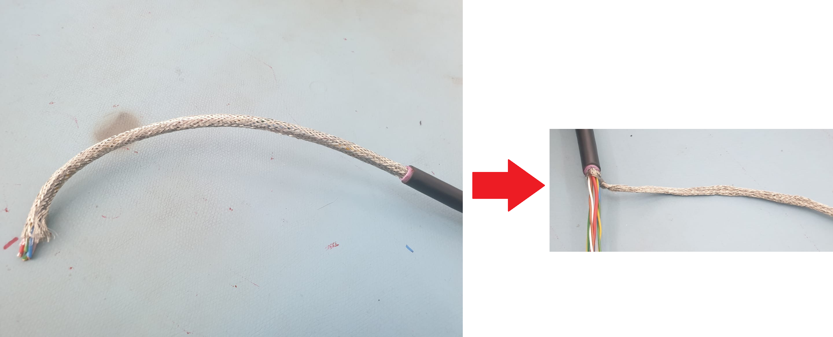

Hallo Zusammen,
ich verzweifle bei einer leichten Aufgabe.
Wir haben hier ein Kabel mit einem Geflecht Schirm.
Ich würde gerne den Schirm extra rausführen.
Aktuell mache ich es so dass der Schirm zurück über das Kabel gestülpt
wird.
Dan frikle ich ein kleines "Loch" in den Schirm und fummle hier die
Kabel durch.
Gibt es da einen Kniff? Damit das nicht so aufwändig ist?
Bzw. wie machen das Profis?
Bin über jeden Tip dankbar.
LG
MIKE

Was meinst Du mit "besser"? Weniger Gefummel? Oder soll es hüppscher
aussehen?

- den Schirm auf z.B. 1cm abschneiden, schirmen tut er ja eh nicht mehr.
Das ließe sich dann leichter entflechten. Dann dort einen einzelnen
Draht anlöten. Ich weiß, das ist auch nicht das Gelbe vom Ei.
- nur so eine Idee: vielleicht hilft eine kleine Drahtbürste, um vom
Ende her das Geflecht aufzukämmen?
Mike Schirm schrieb:> Super Tipp, aber wie gesagt leider bei der Schirmlänge leider nicht> machbar so.
Das ist aber die Ursache des Übels. Der Schirm soll Ab- und
Einstrahlungen verhindern. Ein so langes ungeschirmtes Stück Leitung ist
dabei nicht hilfreich. Ich habe so eine Daumenregel im Kopf, dass sich
je 5 cm nicht abgeschirmter Doppeladern die Störungen verachtfachen.
Eine gängige Methode bei kurzem Schirm ist den Schirm mit einer Schelle
zu verbinden und zu befestigen. Eventuell nachdem er zuvor nach hinten
über die Isolierung gestülpt worden ist.
Eine andere Methode ist die kurzen Schirmenden zu verdrillen und eine
Einzelader anzulöten. Das könntest du auch bei deinem langen Schirm
machen:
Nach dem Abisolieren den Schirm stark kürzen, auseinander ziehen um ihn
von den Adern zu bekommen, verdrillen und eine Einzelader anlöten. Das
Problem des zu langen ungeschirmten Leitungsstücks bleibt. Es wird sogar
noch etwas schlimmer, da die Impedanz einer Einzelader meist höher ist
als die des Schirms, weil die Einzelader eine kleiner Oberfläche hat.

Mike Schirm schrieb:> wie machen das Profis?
Für ein Serienprodukt wenden die sich an Thomas&Betts oder AMP. Den
Schirm kurz absetzen und per Crimpung oder Schrumpfverbinder ein Kabel
dran.
Die Profis lassen es in einem Billiglohnland genauso machen.
Den Schirm (bei Drahtgeflecht) "kämmen", macht man nicht bei
mehradrigen Signalkabeln, sondern bei HF-Koaxialkabeln, um
die Masse/den Schirm geometrisch sauber (also stoßstellenarm) auf
die Masse-/Schirm-kontakte des HF-Verbinders zu legen.

HildeK schrieb:> vielleicht hilft eine kleine Drahtbürste, um vom> Ende her das Geflecht aufzukämmen?
Anstatt Drahtbürste nehme ich einen sehr kleinen Schraubendreher.
Joe J. schrieb:> nehme ich einen sehr kleinen Schraubendreher.
ich auch oder ich schiebe das Geflecht soweit zurück das sich Löcher
bilden durch die ich die Adern einzeln herausholen kann.
Mike Schirm schrieb:> Hi, danke für die Tipps. Hat sonst noch jemand einen Tipp?
Daß lange Leitung außerhalb des Schirms nicht gut ist, wurde ja schon
gesagt. Zur Vorgehensweise: bei den meisten Geflechten kann man mit der
Häkelnadel ca. 1cm vor dem Mantelende ein ausrechend großes Loch in den
Schirm prönkeln und die Kabel dadurch herausziehen, ohne den Schirm zu
entflechten. Das hat allerdings den Nachteil, daß die Abzweigung des
Pigteils nicht genau am Ende des Mantels ist.
