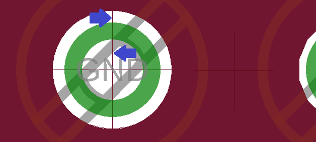

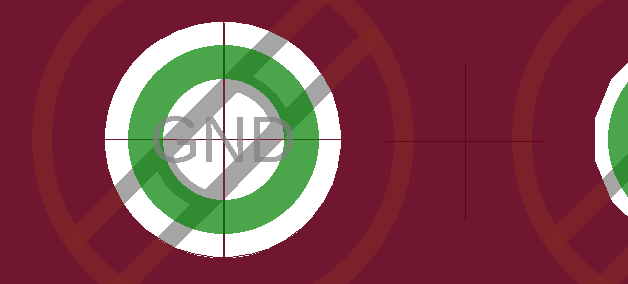

Hallo
das hier ist so eine blöde, wie nennt man das Frage.
Ich habe als Beispiel eine Printklemme (con-phoenix-508), Pin mit GND
verbunden und GND als Polygon auf dem Board. (->Dann Ratsnest)
Jetzt ist die Verbindung zur Lotfläche wahnsinnig dünn. Habe mir das
Endresultat als Gerber-Datei angesehen.
Meine Frage ist jetzt, ob und wie ich die Verbindungen dicker bekomme.
Benutze Eagle 9.4.2 unter Windows.
LG und schon mal Danke!
Magier
Gast #5996495
Ich glaube, er meint die Verbindung zwischen GND Fläche und Pad.
Dann wäre das Problem vermutlich in den Einstellungen des Polygons zu
suchen.
1. Möglichkeit: Thermals deaktivieren - dann sind die Verbindungen
zwischen Polygon und gleichnamigen Pads vollflächig.
2. Möglichkeit: Die Liniendicke des Polygons vergrößern. Denn die ist
(mit-)ausschlaggebend für die Dicke der Verbindung zwischen Pad und
Fläche.
OP #5996624
> Fläche.
Ja Nr 2. war es. Da stellt man den Durchmesser auf 0.0 weil man denkt es
sieht so besser aus....und dann so was!
DANKE MarvinDownUnder!!!!
