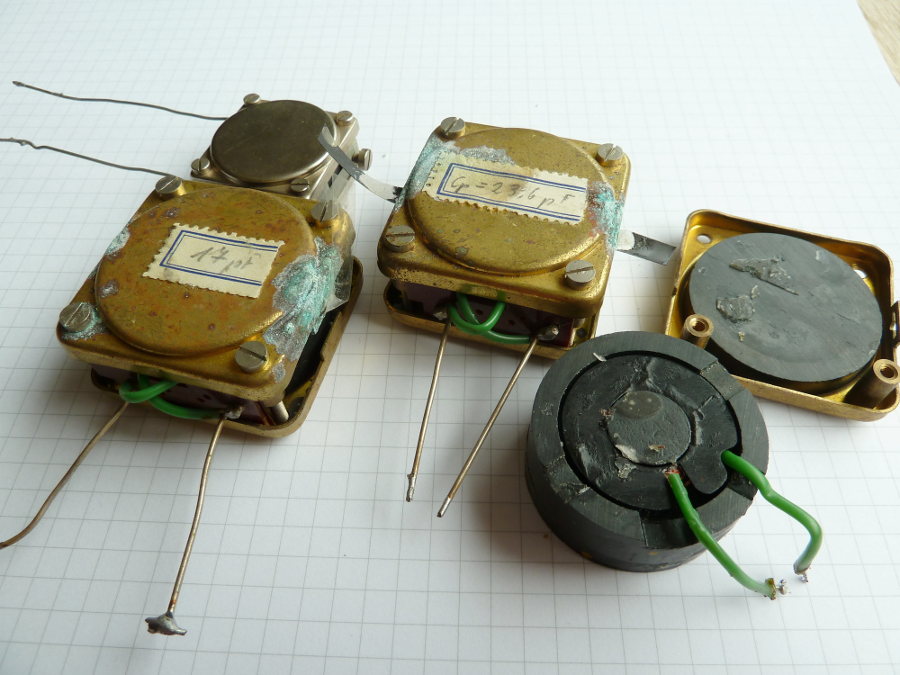

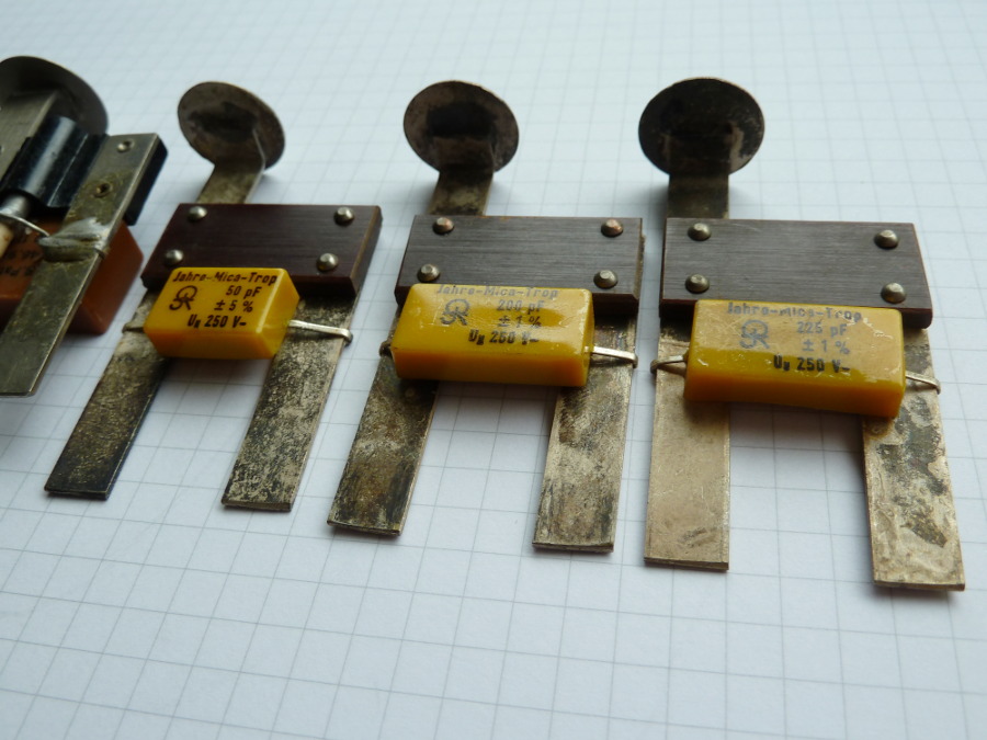

Hier für Interessierte noch ein paar Bilder und Infos. Alle Bauteile
waren zur Entsorgung rausgestellt. Die Kondis waren größtenteils in
Steckfassungen eingelötet und die 20nF Teile sind alle mit einem Kerko
vermutlich auf exakt 20nF getrimmt. Zudem gab es noch kiloweise
Topfspulen, die ebenfalls mit einer obskuren Mimik getrimmt wurden.
Mittels eines mit einem Ferritgradienten beschichteten
Kunststoffstreifen wurde im Luftspalt der Sollwert eingestellt. Ein
abgewickelter Streifen zeigt einen deutlichen Graukeil des
Ferritmaterials. Leider sind die Spulenschalen fast alle angegammelt.
Vermutlich weil der PVC Streifen Chlor abgesondert hat.
Meine Vermutung ist, dass das alles mal ein Analogcomputer werden sollte
oder war. Es gab auch ein paar Panelfragmente über die man numerische
Werte eingeben konnte. Ich meine, es waren Drehkos mit denen Zahlenwerte
eingestellt wurden. Dann kamen die Digitalcomputer und das ganze wurde
gestoppt und für Jahrzehnte eingelagert. Aber alles nur Spekulation von
mir.
Der Kram wurde jedenfalls in vielen Lochkartenkartons eingelagert.
Eventuell war es auch eine kommerzielle Anlage und kein 60iger Jahre
Uni-Forschungsprojekt. Falls jemand so etwas schon mal wo anders gesehen
hat, freue mich über eventuelle Infos dazu...
