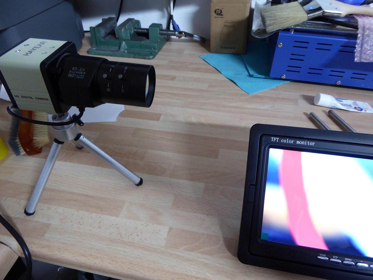

Gast #5996849
zum reworken bzw. ersetzen diverser Chips und anderen Zwecken in einem
ähnlichen Bereich habe ich mir diese Kamera + Auto Iris Linse gekauft,
weil ich davon ausging, dass ich die Solder Balls nah genug ran zoomen
kann. Das ist leider nicht der Fall. Zwar sehe ich diese Auf dem Monitor
einigermaßen und das Equipment könnte seinen Zweck erfüllen, ich möchte
jedoch einen noch näheren Zoom.
Die Aufnahme für diese Kamera ist CS
Das verwendete Objektiv geht von 6-60mm
Brauche ich nun ein CS Objektiv von 6-120mm ?
Ich hatte schon vorher geschaut, bevor ich dieses Objektiv gekauft
hatte, ob ich so etwas finde (mit CS Mount) aber habe nur dieses 6-60mm
gefunden.
Gibt es so eine Art Makro Objektiv für diese Kameras?
Außerdem reduziert mir die Auto Iris Funktion leider das Licht beim
Infrarot Reworken nicht genug, sodass ich statt der Bauteile nur einen
Lichtkegel auf dem Monitor sehe. Gibt es für solche Zwecke einen Filter
zum aufschrauben etc. ?

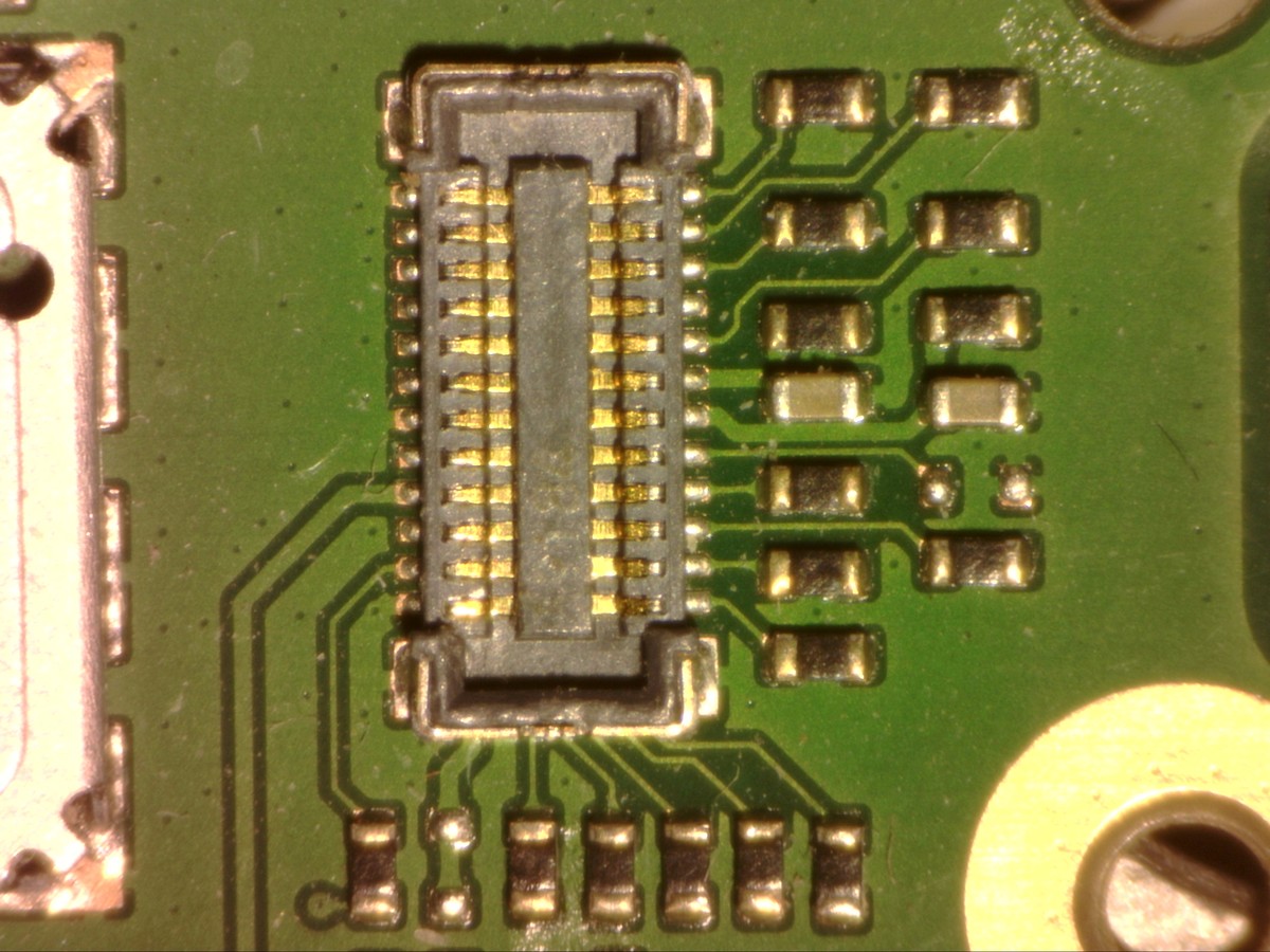

Gast #5997040
Horst schrieb:
> Eher eins, was für Mikroskopie gedacht ist:
> z.B.: https://www.aliexpress.com/item/4000056072245.html
> Wenn Du das nimmst, achte drauf ob es ein C- oder ein CS-Mount hat, beim
> C-Mount brauchst Du noch einen Adapterring sonst stirbt die Kamera beim
> Einschrauben.
Hab ich auch gemacht mit dem Objektiv:
https://de.aliexpress.com/item/32843169143.html?spm=a2g0s.9042311.0.0.27424c4dlrdrk8
Das Ergebnis siehe Anhang....
