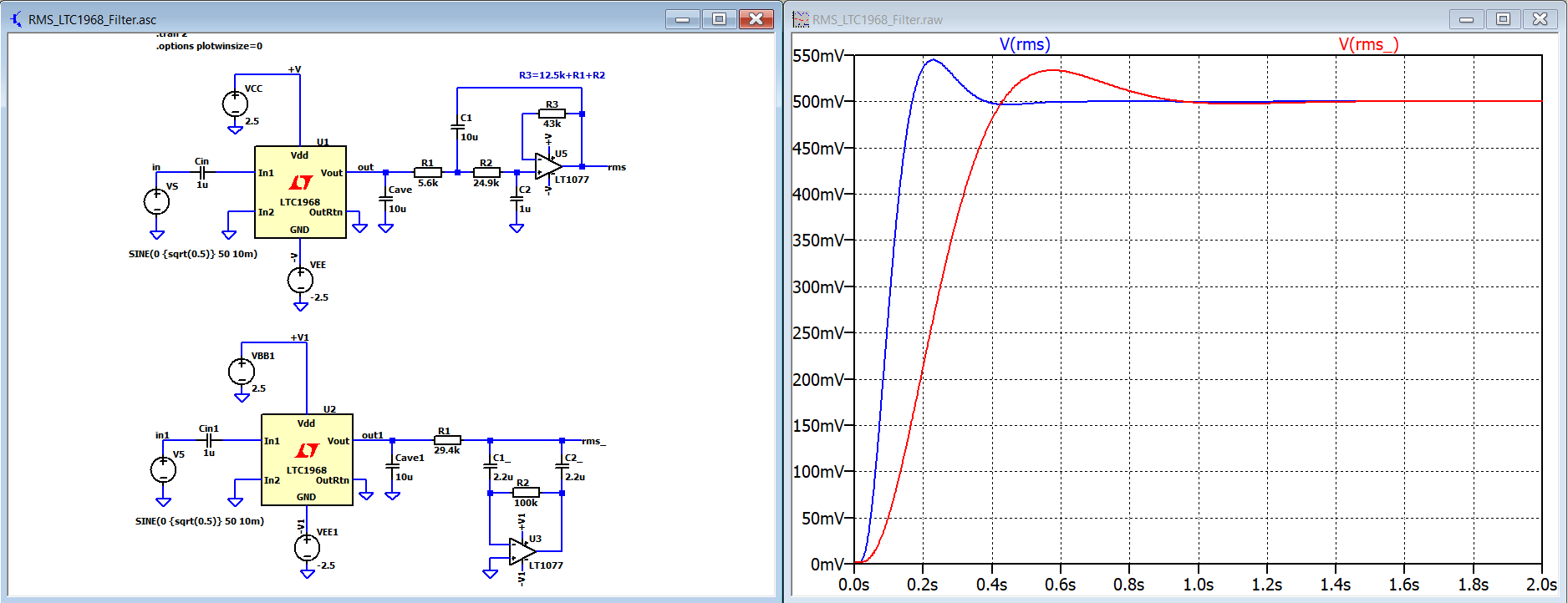

Hallo allerseits,
mir ist vor kurzem diese OpAmp-Schaltung über den Weg gelaufen, aus
einem Beitrag aus dem diy audio forum:
https://www.diyaudio.com/forums/equipment-and-tools/176144-diy-project-measuring-noise-10hz-100khz-lna-1mhz-rms-dc-converter.html
Wie man schon lesen kann handelt es sich um eine schnelle und sehr
rauscharme Verstärkerschaltung bzw einen RMS to DC converter mittels
eines linear (=analog) chips LT1968.
https://www.analog.com/en/products/ltc1968.html#product-overview
Jetzt ist da am Ausgang des LT1968 eine Filterschalunt vorgesehen.
Im Datenblatt auf Seite 15 sind zwei Varianten genannt:
einmal der standart Sallen-Key aktiv Filter, 2ter oder 3ter Ordnung, wie
man das eben lesen will ( einmal ist die Ausgangsimpedanz des LT1968
noch mit drin )
So jetzt kommt da noch eine zweite Variante, die ich so bisher noch
nirgends gesehen habe.
Und das wäre jetzt meine Frage: Kennt jemand diese Art von Verschaltung,
ich meine ich habe sowas auch schonmal woanders gesehen, dass quasi der
Feedbackpfad kurzgeschlossen ist, aber dennoch etwas passiert, sonst
würde es die Schaltung ja nicht geben.
Vielen Dank fürs Lesen und eventuell für eure Hilfe.

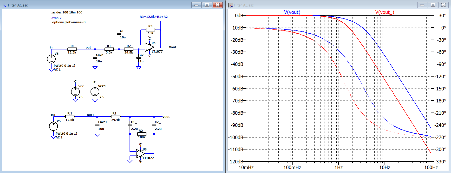

OP #5997240
Yalu X. schrieb:
> zero dc offset active filter
Tausend Dank, damit kommen auf jedenfall auf den ersten Blick ähnliche
Resultate heraus.
Steht ja so ca ähnlich auch in dem Datenblatt, dass Sallen-Key eben
einen kleinen Offset beiträgt und die andere Variante das anscheinend
nicht kann, worauf die AC-Kopplungskondensatoren ja schon hinweisen.
Ich brauch noch ein Weilchen mich da einzuarbeiten, vielleicht hat die
Schaltung ja mal schon jemand benutzt und kann kurz sagen wo genau
praktisch man das zum Einsatz bringen könnte.
Ich persöhnlich habe aktive Filterung nur im Audio-Bereich ganz oft
gesehen, dort eben meistens um Signale Tontechnisch zu verändern, also
ohne Bezug auf Messgenauigkeit etc.
So aktive Sallen-Key Filter oder deresgleichen kommen ja durchaus
manchmal vor ADC-Eingängen vor, um einfach den höherfrequenten Quatsch
erstmal wegzubekommen.

Im Anhang sind die Dateien für eine Simulation mit LTspiceXVII.
LTspiceXVII gibt es hier zum Download.
https://www.analog.com/en/design-center/design-tools-and-calculators/ltspice-simulator.html
http://ltspice.analog.com/software/LTspiceXVII.exe

OP #5997315
Super, vielen Dank für das Komplettpaket, wenn ich die Zeit finde lade
ich das gerne mal in mein spice hinein.
Es ging nicht unbedingt oder auch darum die Schaltung zu verstehen, als
vielleicht ob sie einer von euch schonmal verwendet hat und wenn ja für
was für Zwecke.
dazu gibts gleich die ersten Treffer bei edn, da sind die Kommentare ja
manchmal auch sehr interessant:
