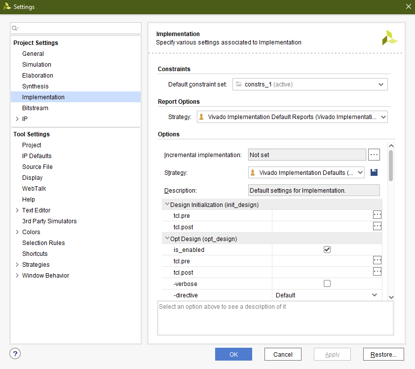

Leider muss ich das Design derzeit mit den TCL Kommandos bauen. Habe
bis jetzt nicht hinbekommen, dass das TCL Script vor der Implementation
ausgeführt wird über die GUI. Was dazu führt, dass Generate Bitstream
mit Fehlern abbricht.
Weiß jemand was ich in der GUI setzen muss, damit das Script ausgeführt
wird?

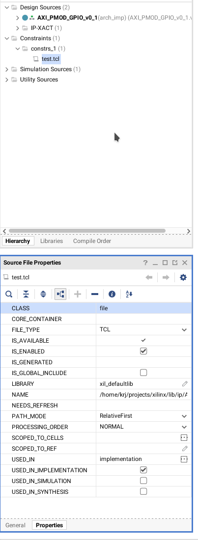

Die XDC Dateien sind die "normalen" Constraint Dateien ohne TCL
Unterstützung. Hier sind diverse Kommandos bzw. Sprachkonzepte z.B.
IF-Abfragennicht verfügbar.
Man kann aber laut einem Video Tutorial von Xilinx auch eine TCL Datei
als Constraint verwenden. Was aber bei mir nicht funktioniert.
Habe die TCL Datei und einen Screenshot von den Eigenschaften angehängt.

Aber das Problem was ich habe ist, dass das unmanaged xdc im Top Level
Design nicht ausgeführt wird.
Wenn ich händisch die TCL Befehle eingebe...
synth_design
source pfad/zu/mein_unmanaged_constraint.tcl
opt_design
place_design
route_design
write_bitstream
...dann klappt alles ohne Fehler.
Ich weiß einfach nicht was ich einstellen muss, damit mein unmanged XDC
(TCL File) ausgeführt wird.
Habe schon USED_IN_OUT_OF_CONTEXT probiert, leider ohne Erfolg.
