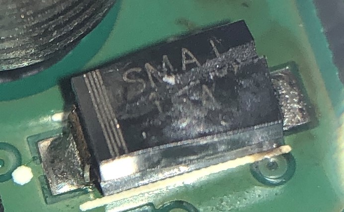

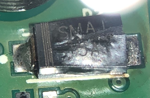

kann mir einer helfen diese Diode zu bestimmen? Meine ist durchgebrannt
- soweit ichs noch entziffern kann steht dort: "SMA1 T5A"...

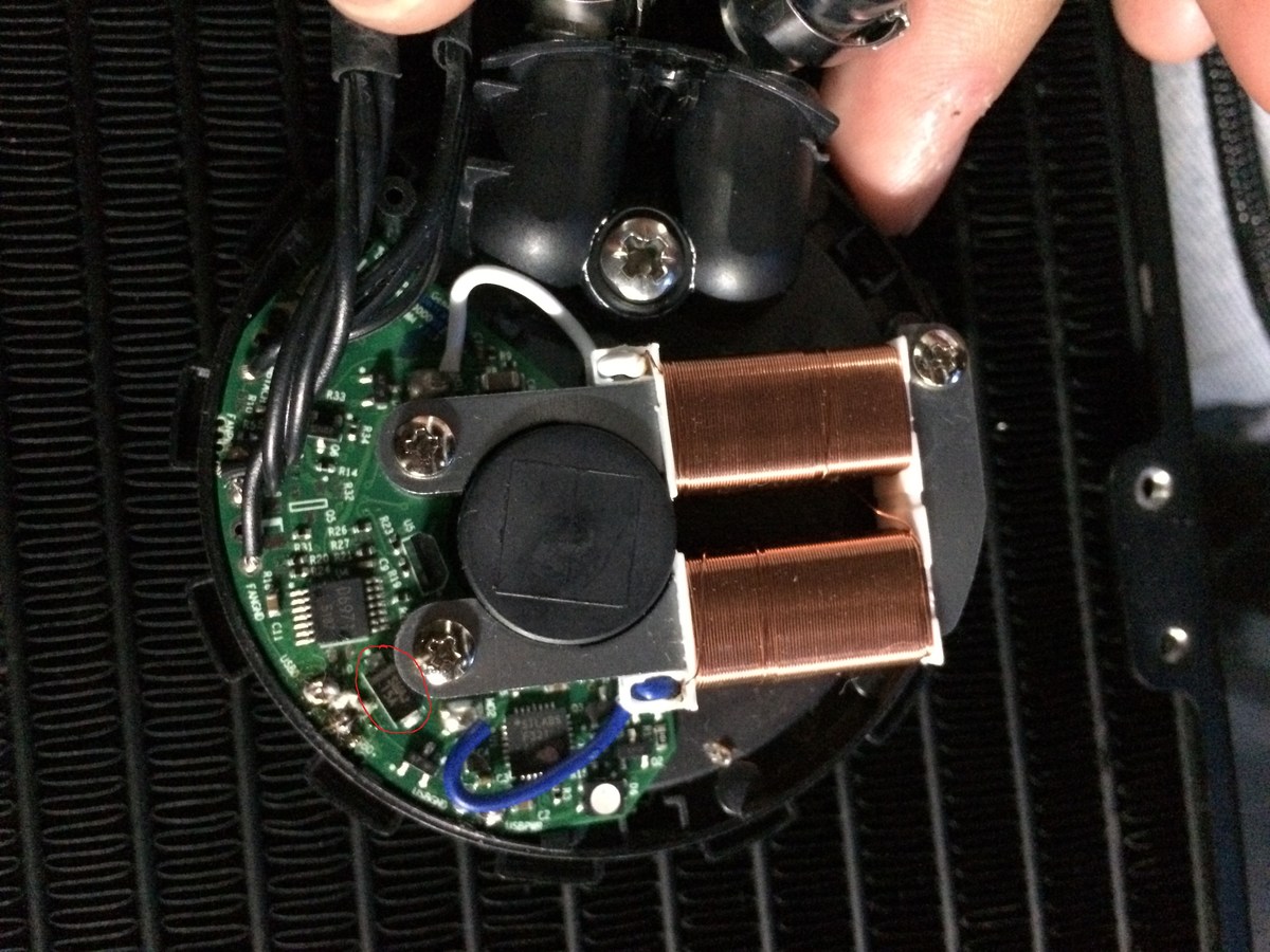

Anbei ein Bild aus dem Internet dazu... ist von einer Wasserpumpe...
(hier noch der ori Link ->
https://www.overclockers.com/forums/attachment.php?s=76493c654aa1bea432a833a3333d2504&attachmentid=185451&d=1480173759
von Michael M. (Firma: Autotronic) (michael_metzer)
Links unter der unteren Schraube ist die Diode rot eigekreist! Man sieht
das nicht so gut.

Philipp G. schrieb:
> Evtl:
https://www.mouser.ch/ProductDetail/Bourns/CD0201-T50?qs=oyIm%2F3giSj5k9ISpenS4rQ==
Mouser mag mich nicht, 405 Method Not Allowed (?).
Das ist aber sicherlich eine SMAJ 15A
von Michael B. (laberkopp)
Wirklich T5A, nicht 15A ?
SMA Transil Überspannungsschutzdioden gibt es identisch von vielen
Herstellern, eine 15A gäbe es schon
https://www.mouser.de/datasheet/2/258/SMAJP4KE6.8(C)A-SMAJP4KE550(C)A(DO-214AC)-V2-1626656.pdf

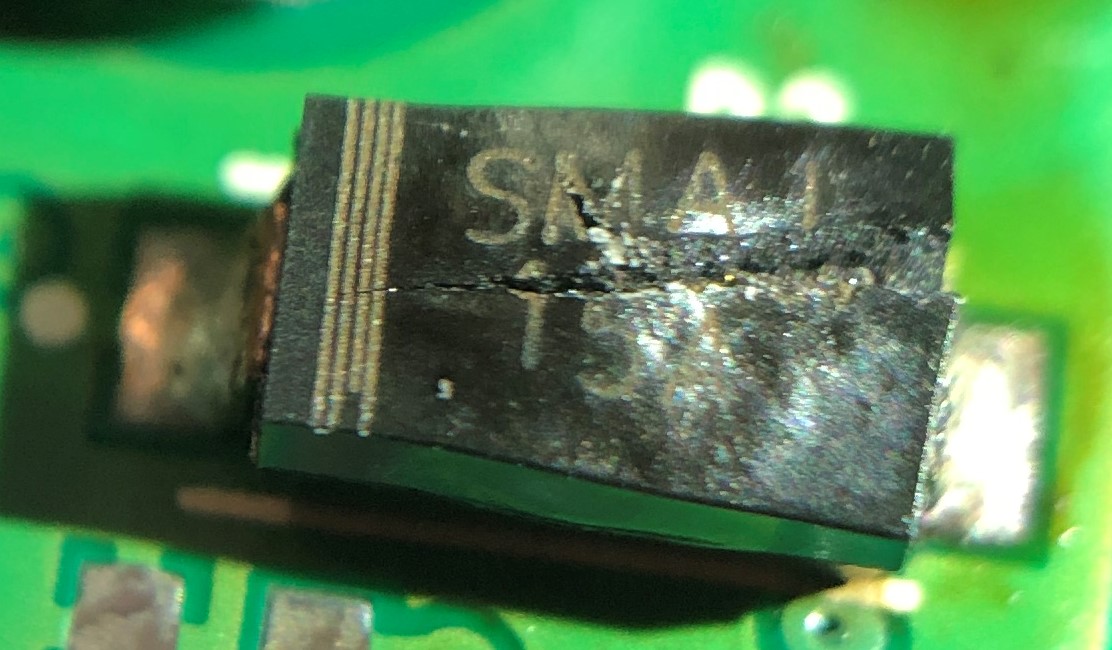

Ja, Ihr habt wohl recht - hab mittels Lupe und Handy (sry, besseres
Equip hab ich aktuell nicht da) versucht ein paar mehr details zu
bekommen - Philipp hat wohl recht...
Es gibt da welche mit unterschiedlicher Begrenzungsspannung - technisch
dürfte es egal sein, ob ich eine mit 24,4, 26,9 oder 32,5V
Begrenzungsspannung nehme, oder? Die Pumpe wird rein bei 12V
verwendet...
