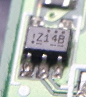

Hallo zusammen, vielleicht kann mir jemand helfen. (Hinz?) :-) SMD Marking code Z14B Das habe ich bisher rausgefunden: Z14B 5 polig SC-70-5 oder SOT23-5 Pin 1 0V Pin 2 Eingang Signal 0-3V Pin 3 GND Pin 5 = 3,1V VCC Pin 4 Ausgang? Das IC sitzt hinter dem Einschalttaster von einem Falk-Navi welches sich nicht mehr einschalten lässt. Meine Vermutung bisher: Nach Drücken des Einschalttasters läd sich ein Kondensator langsam auf, sodass nach ein paar Sekunden dieses IC umschalten sollte. Pin 2 Eingang Kondensator-Signal 0-3V, allerdings gibt es keine Reaktion an irgendeinem Pin.
SOT25 ? https://www.torexsemi.com/file/xc9110/XC9110-XC9111.pdf SOT353 ? https://www.onsemi.com/pub/Collateral/NC7SZ14-D.PDF4P5
Michael B. schrieb: > SOT25 ? https://www.torexsemi.com/file/xc9110/XC9110-XC9111.pdf Danke Dir, aber ein Schaltregler ist das nicht. > > SOT353 ? https://www.onsemi.com/pub/Collateral/NC7SZ14-D.PDF4P5 Das ist es vermutlich! Super, ich schau mir das mal genauer an... Danke
Zur Auflösung: Es ist tasächlich ein einzel "Inverter with Schmitt Trigger" ähnlich wie in einem 74c14 und der ist auch defekt. Muss mir mal Ersatz besorgen....
Conrad hat drei Typen Nexperia 74LVC2G14GV Bestell-Nr.: 1115629 0,61 € SN74LVC2G14IDCKRQ1 Bestell-Nr.: 1073500 0,67 € ON Semiconductor NC7SZ04M5 Bestell-Nr.: 1253431 0,86 € die Cmos-Typen sind vermutlich zu langsam, da hat er auch was ROHM Semiconductor BU4S584G2-TR
#5997846
Christoph db1uq K. schrieb: > die Cmos-Typen sind vermutlich zu langsam, Für die Entprellung eines Tasters wirds gerade so reichen. ;-)
ja dann... hab nicht genau gelesen. Der Onsemi-Typ ist kein Schmitt-Trigger, der CMOS von Rohm kann sogar 16V, also ein echtes langsames Einzelgatter wie im CD4584.
Vielen Dank für's raussuchen. Doch auch den Onsemi-Typ ist ein Schmitt-Trigger, anbei das Datenblatt.
Ich seh gerade beim ON-Semi hast Du auch den NC7SZ04 rausgesucht und nicht den NC7SZ14! Deswegen kein Schmitt-Trigger.
Übrigens: Das Falk-Navi läuft wieder. Danke nochmals für die Hilfe.
