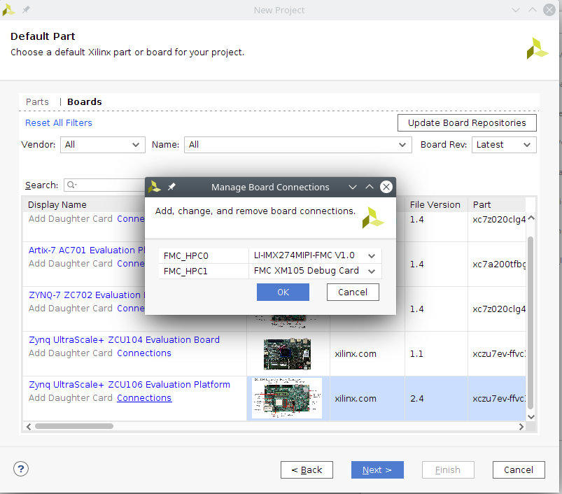

Ich glaube der TO redet hier von board Templates, damit in Vivado beim
erstellen eines neuen Projekts gleich ein board anstatt nur der FPGA typ
ausgewählt werden kann.
Ja, so wie ich das verstanden habe, kann man diese Templates auch selber
schreiben und an seine Kunden ausliefern. Für das MicroZed Board muss
man die z. B. selber herunterladen und in den passenden Ordner kopieren.

Das sog. "board centric"-Entwicklungsmodell von Vivado ist in der Tat
für genau solche Zwecke gedacht und für einen Anwender auch sehr
komfortabel.
Leider gibt es aber von Xilinx keine brauchbaren Werkzeuge, um solche
Konfigurationen zu erstellen. Stattdessen bastelt man händisch an ein
paar XML-Dateien (board.xml, part0_pins.xml, preset.xml) herum und
vergibt dort numerische Indices, usw.. Wenn sich dort ein Fehler
einschleicht, wird es ganz schnell ziemlich übel, diesen zu finden.
Außerdem eignet sich dieser Ansatz nur für eine einstufige Übersetzung
von FPGA-Pins zu Gerätesignalen, d.h. es ist nicht möglich, Adapter oder
weitergereichte Pins darzustellen.

Zumindest fuer die FMC Schnitttellen gibt es da schon was Fertiges zur
Auswahl, evtl. lassen sich auch andere Schnittstellen definieren.

Ja, wenn solche Board-Definitionen gut gemacht sind, freut sich der
Anwender. Aber das bedeutet ggf. einen Haufen Arbeit für denjenigen, der
solche Definitionen erstellen muss, insbesondere wenn hierbei
verschiedene Konfigurationen unterstützt werden sollen.
> Eine Dokumentation müsste es schon geben.
Die Dokumentation befindet sich in UG895.

Meine Kritikpunkte sind:
- keine mehrstufigen Signaluebersetzungen moeglich
- sehr fehlertraechtiger Entwurfsprozess
- Board-Verbindungen sind nicht vollstaendig im Blockdesign sichtbar
Board-Definitionen muessen in Vivado "installiert" werden, wofür auf dem
Entwicklungsrechner Administratorrechte benötigt werden. Dies kann auf
zentral administrierten Rechnern eine massive Spaßbremse sein, denn das
bedeutet im schlimmsten Fall, dass man für jede Änderung an den
Board-Definitionen einen Änderungsantrag beim IT-Support einreichen
muss.
Alternativ kann ein Systemverwalter die zur Vivado-Installation
gehörende Vivado_init.tcl anpassen und dort mittels "set_param
board.repoPaths" zulassen, dass auch Pfade im Arbeitsbereich des
Benutzers zugelassen werden. Dies kann wiederum von der
IT-Sicherheitsabteilung beanstandet werden. Und wenn die
Softwareverteilung in dem Unternehmen nur durch entsprechende zentrale
Werkzeuge erfolgt, die keine rechnerspezifischen Anpassungen zulassen,
dann fällt das auch flach.
Als letzter Ausweg bliebe noch, bei jedem Start von Vivado erst einmal
selbst händisch "board.repoPaths" zu verbiegen. Hmm.

Fazit:
Das "board centric"-Entwicklungsmodell taugt als Marketinginstrument und
Schnelleinstieg, aber nicht für den Dauergebrauch. Für einen
Boardhersteller wie Digilent, Avnet, Trenz o.ä. kann es jedoch
hochgradig wichtig sein, entsprechende Board-Definitionen
bereitzustellen, um damit Vivado-Einsteiger bei Null abzuholen und sehr
schnell Anfangserfolge zu erzielen.
Andreas S. schrieb:
> zufällig eines der Boards in die Hand
> gedrückt, die schon durch das Entwicklungsmodell unterstützt werden.
Kann man Xilinx eigentlich beauftragen, für eigene Systeme so etws
anzubieten?
Ich meine, vlt. haben sie da tatsächlich eine Software, die das
automatisch packagen kann. (Wahrscheinlich macht es aber irgend ein
9$-Inder aus Banaglore im Auftrag)
