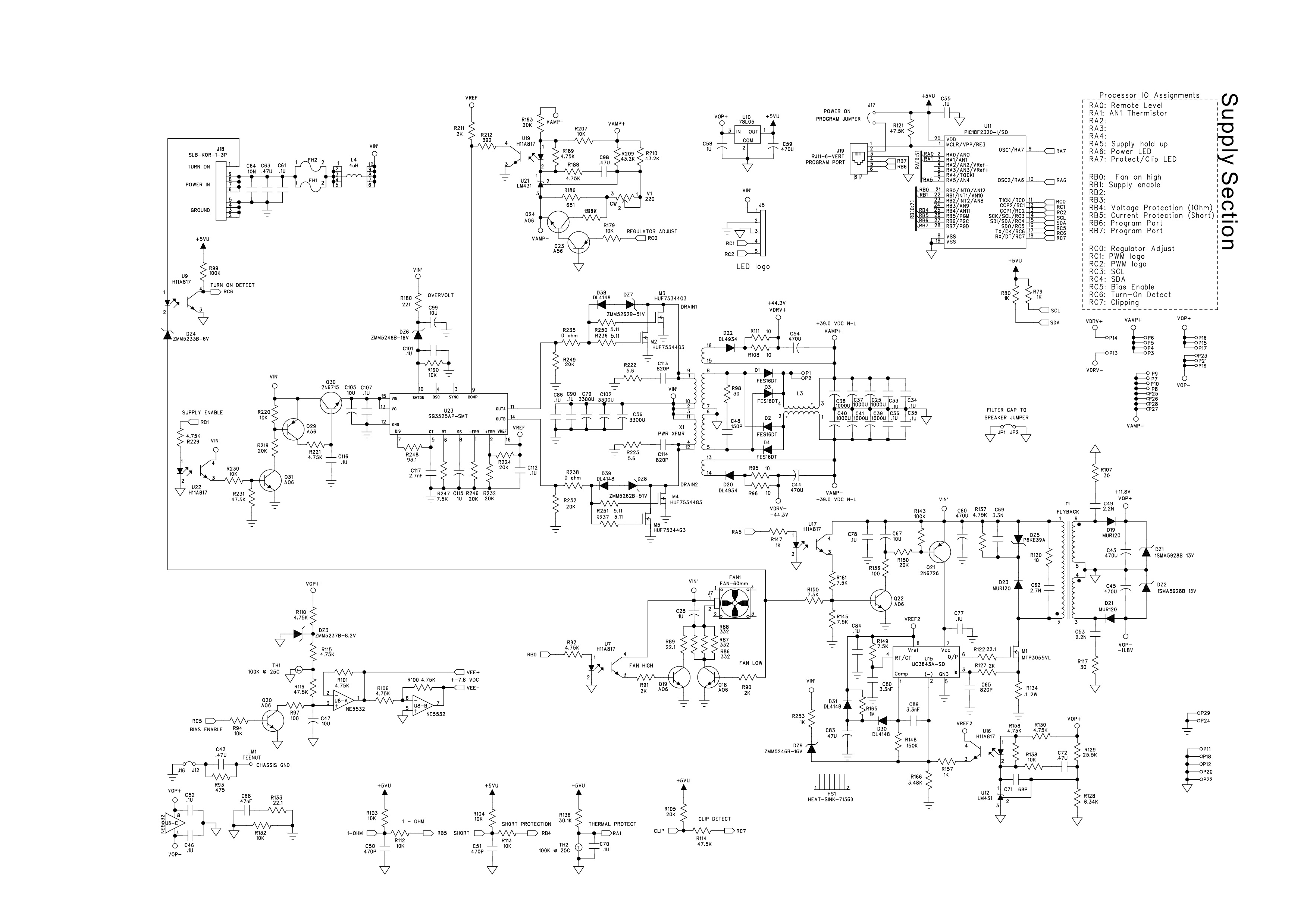

Habe hier eine Car Hifi Endstufe welche in den Protect Modus geht,
allerdings kurios.
Wenn die Endstufe mehrere Tage/Wochen lag ohne angeschlossene
Betriebsspannung und ich dann normal Betriebsspannung drauf gebe +
remote läuft sie für ca. 1 min oder etwas weniger normal und ohne
Probleme. Dann geht sie in den Protect Modus und zieht dabei ca. 0,5A.
Klemme ich remote ab und wieder an, läuft in U11 der "Startprozess" und
sobald die Freigabe vom Prozessor erfolgen sollte schaltet sie wieder in
den Protect Modus.
Warte ich allerdings paar Stunden oder über Nacht geht sie wieder an und
schaltet nach sehr kurzer Zeit wieder in den Protect Modus.
Laut Schaltplan können nur RA1,RB4,RB5 Protect auslösen.
Thermal Protect RA1 funktioniert richtig und ist nicht der Auslöser.
RB4 und RB5 halten auch die 5V und können somit auch nicht die Ursache
dafür sein. Dennoch haben wir intern 5V auf RB4/RB5 gebrückt um sicher
zu gehen. Trotzdem Protect Modus. Also doch Thermal Protect? C70 TH2 und
R136 sind aber in Ordnung.
Also eventuell passt etwas mit der 5V Regulierung nicht. Aber U10
arbeitet korrekt sowie C58 und C59.
U22 geprüft (Supply Enable RB1) 5V liegen an außer ich nehme Remote weg.
VAMP+- und VDRV+- habe ich keinerlei Spannung im Protect Modus, Netzteil
ohne Funktion.
Die Vermutung lag nahe das der Prozessor U11 einen Schaden hat weil alle
3 Protect Modi korrekt funktionieren und trotzdem Protect ausgelöst
wird. Also wurde ein neuer programmierter U11 eingebaut, dennoch selber
Fehler.
RB5 braucht nur ganz kurz auf 0V zu sinken damit Protect ausgelöst wird.
Also habe ich dutzend Male mit verschiedensten Einstellungen am
Oszillograph probiert. Allerdings sinkt RB5 nie auf 0V.
Jetzt bin ich irgendwie in einer Sackgasse und hoffe auf eure Hilfe. Was
übersehe ich ? Ich bekomme keinen logischen Zusammenhang dass die
Endstufe nach langer Pause ohne Stromnetz funktioniert und danach in den
Protect Modus geht.
Ich hoffe auf eure Hilfe. Danke

Der MC überprüft auch noch 'Clip' und sowohl Spannung als auch Strom.
Wenn eine Endstufe z.B. Gleichspannung auf den Ausgang legen will, wird
der MC auch abschalten.
Es kann also nicht schaden, mal ein Multimeter an den Ausgang zu legen
und auf null Volt zu überprüfen.
