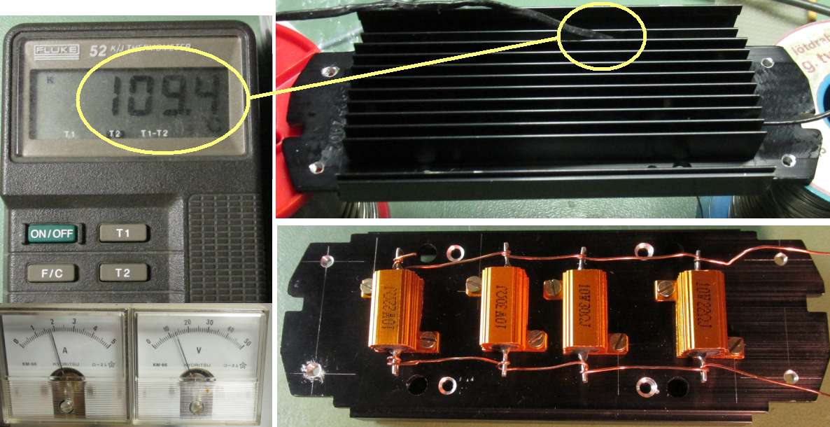

von Manfred (Gast)
Andrew T. schrieb:
> IRRTUM!
> Ohne zusätzlichen Kühlkörper überhitzt die vorgeschlagene
> Widerstandskombination binnen weniger Minuten.
RICHTIG! Sowas habe ich vor zwei Jahren aufgebaut, allerdings mit
geringerer Leistung. Ich habe da nur knapp 25 Watt verheizt, Anhang der
Testaufbau, bevor das Gerät real gebaut wurde.
Der Kühlkörper 100x50x10 mm ist von einem Pentium-Slot-Prozessor und
wird deutlich warm, ohne diesen würden die Alugehäuse der Widerstände
nach ein paar Minuten abtropfen.
Bei den von AA1991 angepeilten 120 Watt muß der erheblich größer werden,
1K/W wäre anzustreben.
