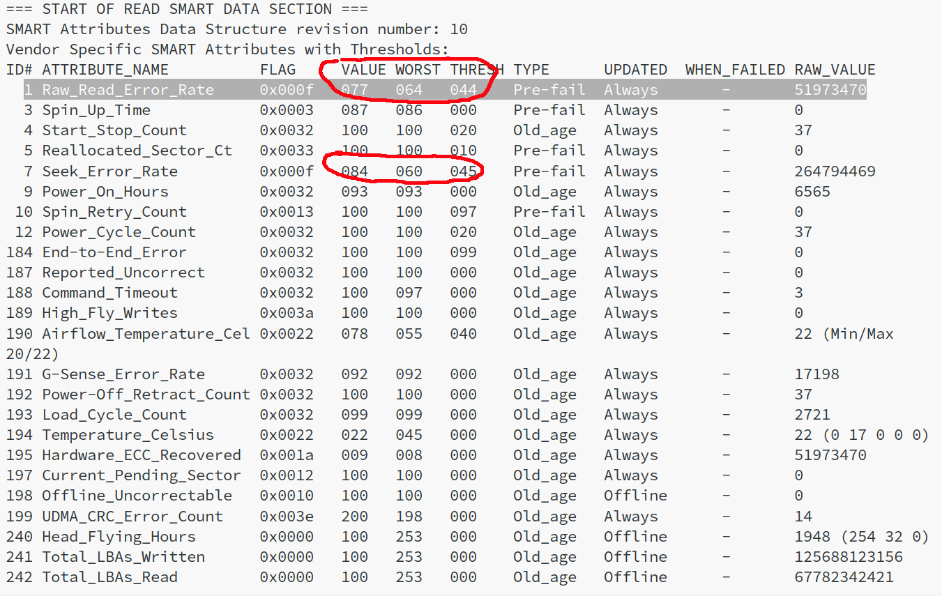

Hallo
ich habe rausgefunden, wie ich die Gesundheitswerte meiner Festplatte
unter Linux auslesen kann. Ich weiss nur nicht was die Werte bedeuten.
Ist meine Festplatte gesund?

Die Raw_Read_Error_Rate ist nicht gerade klein, aber ich habe hier auch
eine Platte, die ähnlich hohe Werte hat. Andere wiederum zeigen dort
immer 0 an.
Scheint nicht so ganz einheitlich zu sein, was die Hersteller hier als
"raw" interpretieren und ausgeben: manch einer gibt offenbar wirklich
alles an, was zwar intern fehlerhaft war aber nach außen korrigiert (die
"ECC recovered" ist ja genauso hoch), andere wollen sich da nicht so in
die Karten gucken lassen und scheinen dort nur zu berichten, ob es
permanente Fehler gab.

Bei Dir häufen sich Read und Seek errors, wobei ich Dir nicht sagen kann
ob das bereits kritisch ist, aber Du näherst Dich dem THRESH Limit.

Ich schaue meist auf "Reallocated_Sector_Ct" und
"Current_Pending_Sector". Wenn die hochlaufen, steigt die
Wahrscheinlichkeit eines Ausfalls rapide an.
Und die "G-Sense_Error_Rate" ist ziemlich hoch bei Dir ? Ist wohl ein
Labtop :-) Vielleicht etwas sanfter mit dem Teil umgehen...

Wie gesagt, ich habe hier auch solche (wie du) und solche (wie der TE).
Es scheint einfach, dass die Hersteller diese Angaben massiv
unterschiedlich berichten.
Die, die sich wie die des TE verhält, ist eine:
Model Family:     Seagate Barracuda 7200.14 (AF)
Device Model:     ST500DM002-1BD142
Die, die schön überall 0 zurück geben, sind von Western Digital und
Toshiba.

Die sind übrigens hier 0, auch bei der mit den vielen raw read errors.

Es ist eine Seagate IronWolf NAS 8TB ST8000VN0022
Beitrag #5998240 wurde von einem Moderator gelöscht.
Dann ist es wohl so, dass Seagate hier ehrlicher ist als WD und Toshiba.

@Jörg W. und  Gärtner,
war nur ne Übung für die "PRE-Tags" im Zusammenhang mit Tabellen.
Nicht verwirren lassen ;-)

von Jupp (Gast)
Genau so ist es. Alle halbwegs aktuellen Platten lesen (besser: raten)
einen Wust von Daten und rekonstruieren die gewünschten Nutzdaten durch
mehrere Schichten Fehlerkorrektur. Dabei kommt es auf der Mechanikseite
immer zu erheblichen Fehlern. Manche Plattenhersteller sind da
ehrlich, bei anderen geht der Zähler nur hoch, wenn Daten nichtmehr
rekonstruiert werden konnten. Es zählt jedoch nur, was jedoch am
Interface ankommt.
Das finde ich allerdings auch bedenklich. Vielleicht waren es wirklich
die Mäuse, muss man beobachten.
Gärtner schrieb:
> 188 Command_Timeout 3
> 199 UDMA_CRC_Error_Count 14
Anderes Kabel einsetzen!

Was -A ausgibt ist uninteressant. Lass mal die  extended errorlogs raus,
da steht meist sinnvolleres drinn und man sieht genau wo die Platte
Probleme hatte, was in den Registern von -A noch gar nicht erfasst wird.
Seagate hat bei den SMR-Platten ständig wachsende ECC-Werte, ist aber
normal.
von Thomas S. (doschi_)
> immer 0 an.
Laut  http://www.users.on.net/~fzabkar/HDD/Seagate_SER_RRER_HEC.html
ist bei Seagate u.a. die Seek Error Rate mit 2 Werten gefüllt,
"Seek Error Rate
The raw value of each SMART attribute occupies 48 bits. Seagate's Seek
Error Rate attribute consists of two parts -- a 16-bit count of seek
errors in the uppermost 4 nibbles, and a 32-bit count of seeks in the
lowermost 8 nibbles. In order to see these data, we will need a SMART
utility that reports all 48 bits, preferably in hexadecimal. Two such
utilities are HD Sentinel and HDDScan.
Raw Read Error Rate and Hardware ECC Recovered
The raw values of the RRER and HER attributes represent a sector count,
not an error count. "
Deshalb lohnt es sich, die Rohwerte im Hex-Format anzeigen zu lassen.
Solange die oberen 16 bit Null sind, ist alles o.k.

von Hugo H. (hugohurtig1)
Du kannst nicht die Werte der Spalten
VALUE WORST
vergleichen?

von Mike J. (linuxmint_user)
Obwohl es eine Laptop-Festplatte ist sind die Werte bei meiner noch sehr
gut.
Wichtig ist die Zahl von:
und eigentlich auch von "Uncorrectable", aber der Wert ist ja Offline.
Lesefehler werden wohl eher am Kabel liegen als am Lese/Schreib-Kopf.
