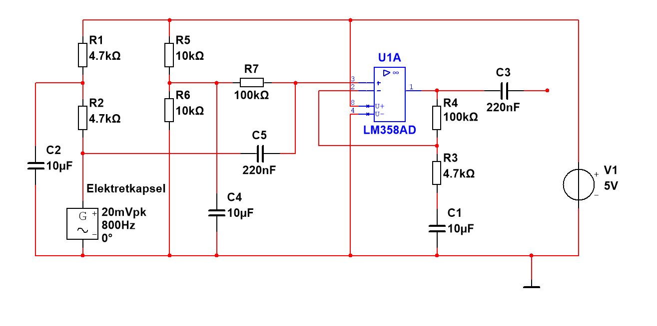

Hallo Leute,
für eine Schaltung mit einem NE567 (Tonerkennung,
http://gemander.org/wp-content/uploads/2015/03/CW-DecoderSCH.png)
benötige ich ein verstärktes Mikrofonsignal. Dazu habe ich die beide
Schaltungen auf einem Steckbrett aufgebaut.
Die Verstärkerschaltung (V2 symbolisiert eine Elektretkapsel)
funktioniert am Mic-Eingang des Computers recht gut, außer wenn ich die
Schaltung mit dem NE567 (also nur die Spannungsversorgung) anschließe.
Ab dann höre ich nur noch Rauschen (Frequenz abhängig von PT1 im
verlinkten Schaltplan).

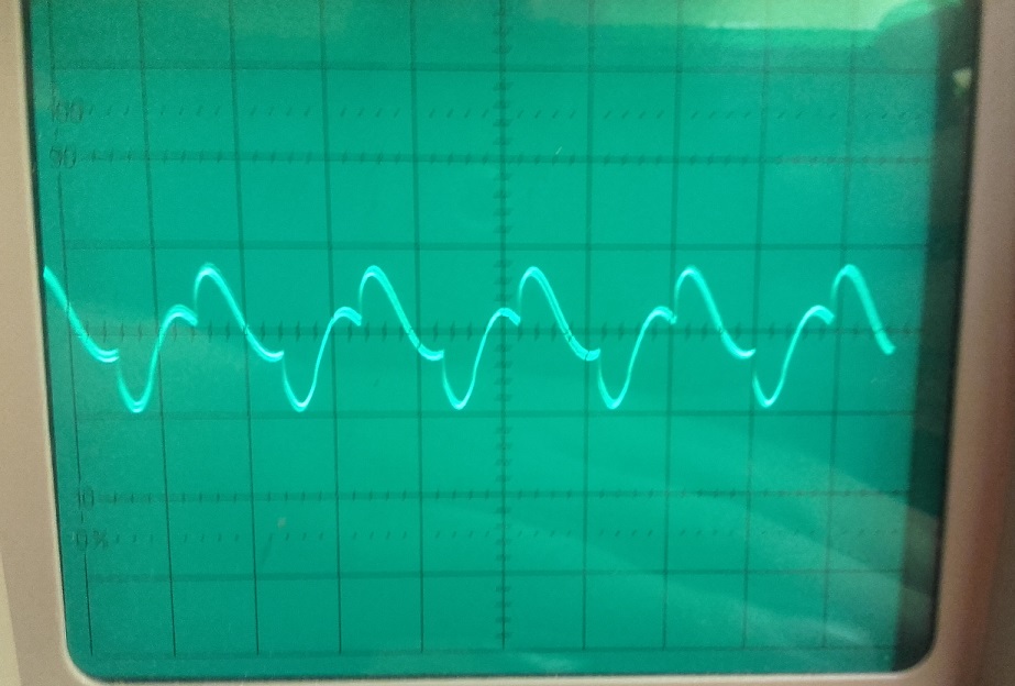

Mit dem Oszi habe ich jetzt mal die Versorgungsspannung gemessen (siehe
Bild, hier 5mV/Div). Die VS ist normalerweise völlig glatt
(Labornetzteil, analog), außer eben nach Anschluss der NE567-Schaltung.
Das Rauschen am Ausgang der Verstärkerschaltung sieht dann so aus wie
die Versorgungsspannung. Trotz Abblock- und Pufferkondensatoren (fehlen
im Plan) stellt sich keine Besserung ein. Nur wenn ich das Mikrofon
kurzschließe oder den NE567 abklemme, ist der Ausgang ruhig.
Hat jemand eine Idee, wie ich das Problem lösen kann? Ist die Schaltung
murks? Eine Verstärkerschaltung direkt mit einem BC547C habe ich noch
nicht getestet. Wäre die hier besser geeignet?
Danke für eure Hilfe.
Liebe Grüße,
Fabian
PS: Ja, das Bild ist leider etwas unscharf, sollte aber reichen.

Nachtrag: Das Signal ist jetzt nicht mehr so verzerrt und sieht fast wie
ein reiner Sinus aus. Zuvor hatte ich den Elko nur neben dem IC stecken,
jetzt dirket an den Versorgungspins.

Dein Verstärker ist auch ziemlich am Limit, bzw. schon drüber.
2,5V Ruhesignalpegel, Verstärkung ca. 50fach und 20mV AC Eingangspegel.
macht am Ausgang ein Pegel zwischen 1,5 und 3,5V.
Allerdings kommt der LM 358 bei 5V Versorgung nicht über 3,3-3,5V am
Ausgang laut Datenblatt (bei 2kOhm Lastimpedanz).
Besser einen Rail to Rail einsetzen, oder dafür sorgen daß die
Ausgangsspannung nicht über 3V kommt.
Gast #5998363
Schau dir mal im Datenblatt den Layoutvorschlag an. Ich habe den 567
zwar noch nie eingesetzt, aber bei einem solchen Vorschlag scheint alles
ein wenig kritisch und empfindlich zu sein. Steckbrett ist wohl nicht so
geeignet.
Zusätzlich: mach in die Versorgung des OPA ein RC-Glied. Ich schlage mal
100R und 10uF ... 100uF vor ... Ähnliches würde ich auch bei der
Mikroversorgung vorsehen.
Gerade auch der Teiler aus R1 und R2 koppelt wunderschön jeden
VCC-Spannungsdreck in den OPA ein. Du könntest zusätzlich den R1 auch
zweiteilen: 9k1 und 91k (oder 18k/82k) und dazwischen ein C (1uF z.B.)
nach GND.
Und lege die Versorgungsleitungen so, dass der NE567 auf der
Netzteilseite liegt, erst danach GND und VCC zum OPA führen. Immerhin
willst du ca. 22fach verstärken (@Udo S.: es ist nicht v=50).

Gast #5998543
Fabian schrieb:
> Ist die Schaltung murks?
Ja. R1:R2 überträgt Störungen der Versorgungsspannung direkt ins
Mikrophonsignal, die werden dann verstärkt und stören die Versorgung
noch mehr, es schwingt.
Bau stattdessen 10k+10k mit 100uF nach Masse und lege von dort einen
100k an den OpAmp Eingang.
Auch die 4k7 zum Mikrophon übertragen Störungen. Nimm stattdessen 2 x
4k7 in Reihe und stütze deren Verbindungspunkt mit 47uF an Masse.
Lege alle Masseleitungen direkt an U- des LM358, Sternpunkt.
Gast #5998561

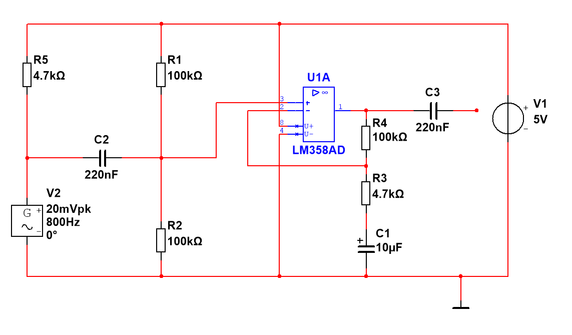

Danke, Mawin. Ich hoffe ich habe dich so richtig verstanden:
             | | 4k7         | |  10k
             +++             +++       100k
      +-------+          -----+-------+     +-----+  OPV (+)
47µ +---+    | | 4k7     |   | |  10k
      |       |             +---+  100µ
      |   Elektret            |
Gast #5998573
Fabian schrieb:
> Mist, da fehlt noch der 220nF Koppel-C.
War ja im Prinzip das selbe, was ich son vorgeschlagen hatte.
Falsch in deiner Zeichnung ist aber die Verschaltung der beiden 10k mit
den 100μF!
Die beiden 10k sollen ganz normal als Teiler dienen. Das C kommt an den
Knotenpunkt und filtert dieseTeilspannung.
Nebenbei: der LM358 kommt fast auf GND, nicht jedoch auf VCC am Ausgang.
Man sollte daher eher auf knapp 2V herunterteilen, also den oberen 10k
etwas größer wählen.

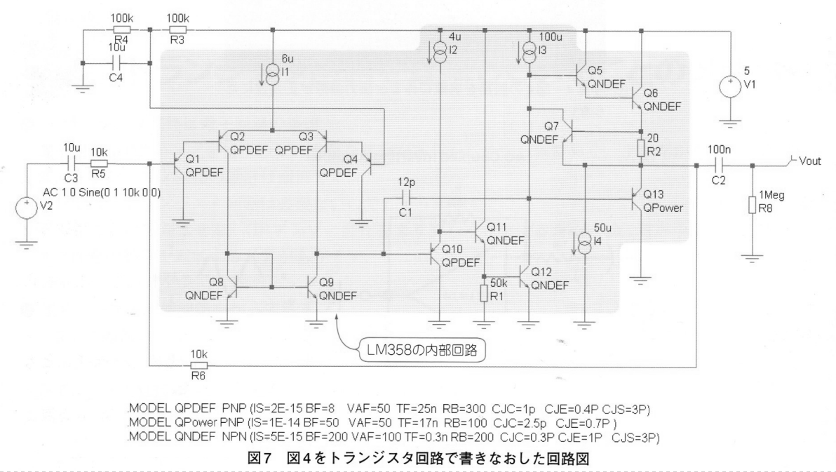

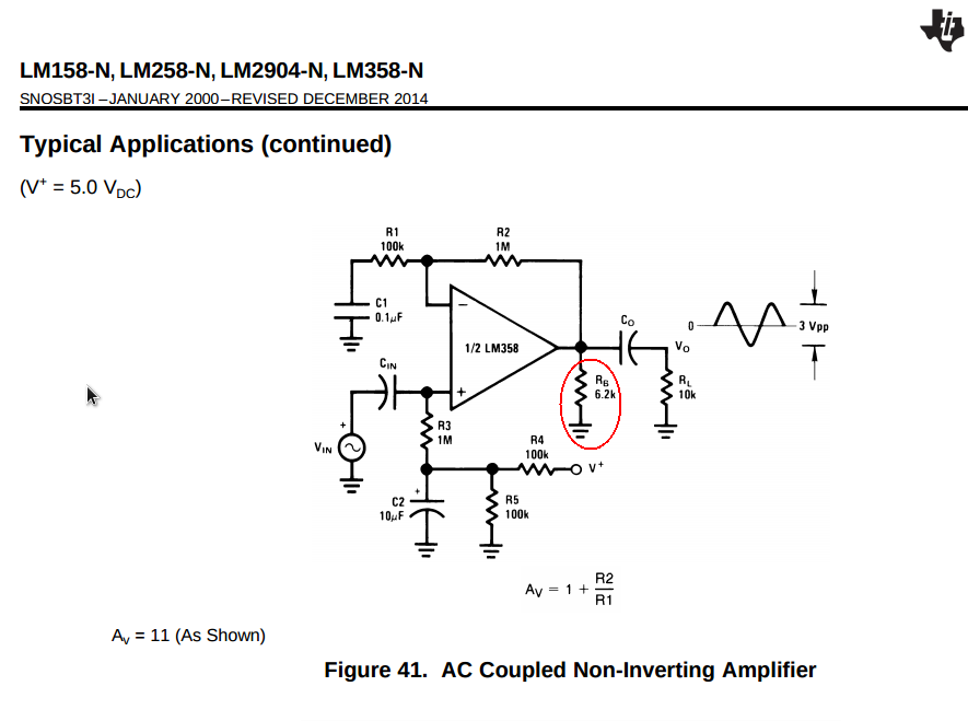

#6004170
Da das Problem anscheinend gelöst zu sein scheint, würde es sich
eigentlich erübrigen, einen weiteren Kommentar zu posten. Da die
vorangegangenen hilfreichen Ratschläge aber das eigentliche Problem
nicht ganz erfassen, der LM358 weil preisgünstig in vielen Bastelkisten
vorrätig ist und vielleicht noch der eine oder andere in diese
heimtückische LM358-Falle stolpert, will ich meine 10 Pfennige noch in
den Topf werfen.

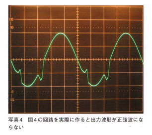

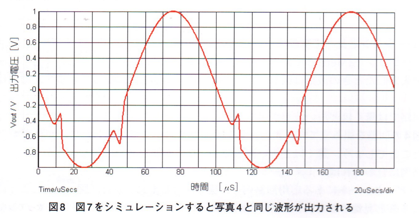

Der LM358 braucht einen Widerstand vom Ausgang nach Masse, nominal 6k2,
zu sehen im TI-Datenblatt auf Seite 22, Figure 41. Ohne diesen
Widerstand kommt es innerhalb des OVs zu unkontrollierten Ein- und
Abschaltvorgängen, die in der normalen Simulation nicht auftreten, aber
in der konkret aufgebauten Schaltung, wie das Oszillogramm zeigt.Der
Widerstand bewirkt, dass dauernd ein Strom fließt, der das sporadische
Abschalten verhindert.
Man kann diese LM358-Falle mit der Innenschaltung des LM358
simulieren, siehe dazu die oben beigefügten Scans.
Die Scans entstammen dem Buch "Berechnung von Transistor-Verstärkern
lernen durch Experimente" des Japaners Tooru KURODA. [jikken de manabu
toranjisuta-ampu no sekkei]
