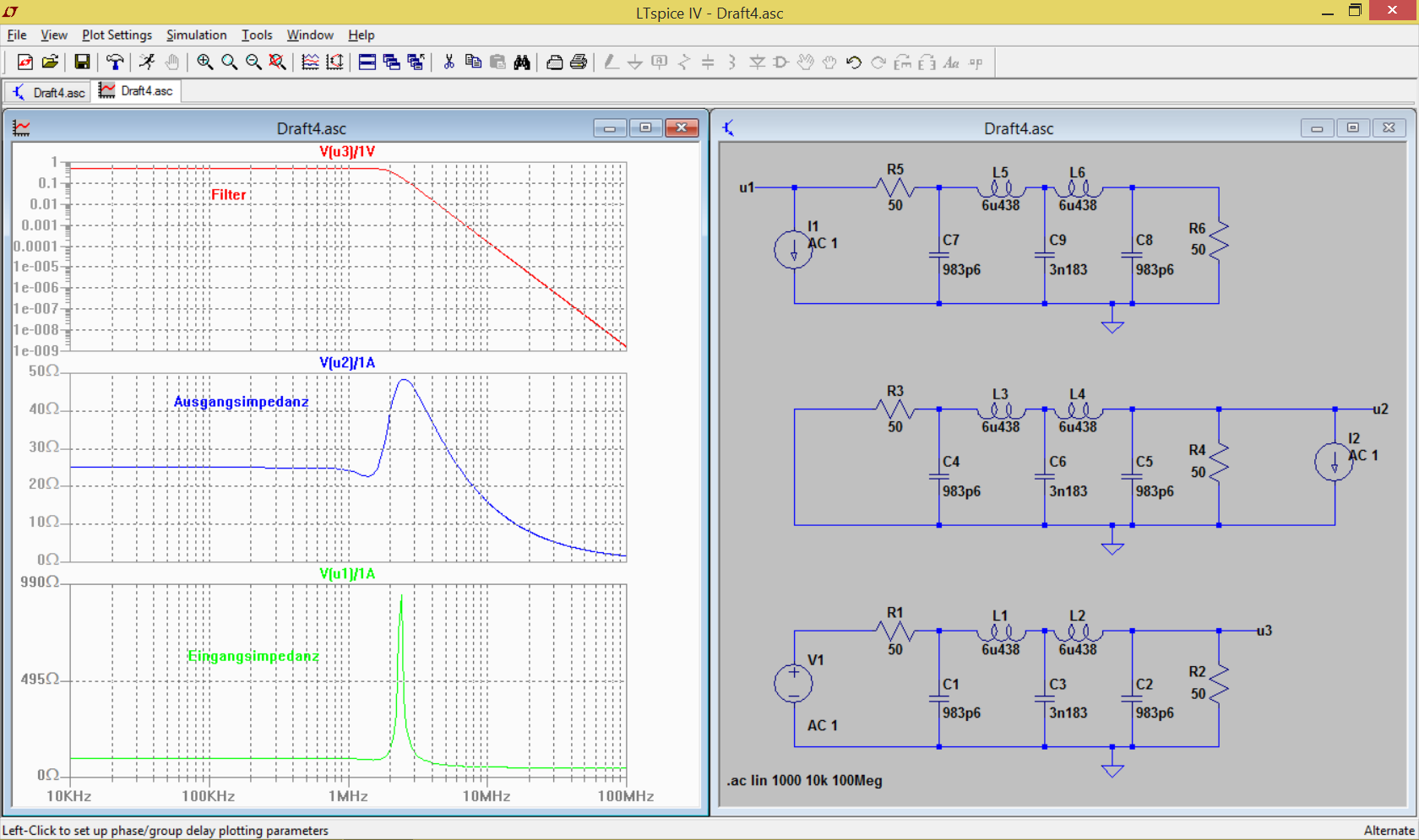

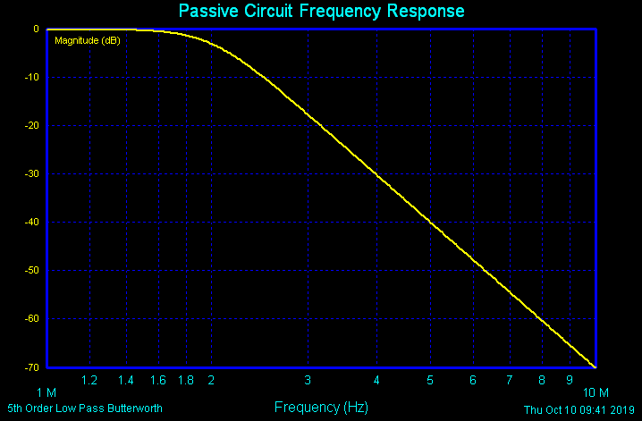

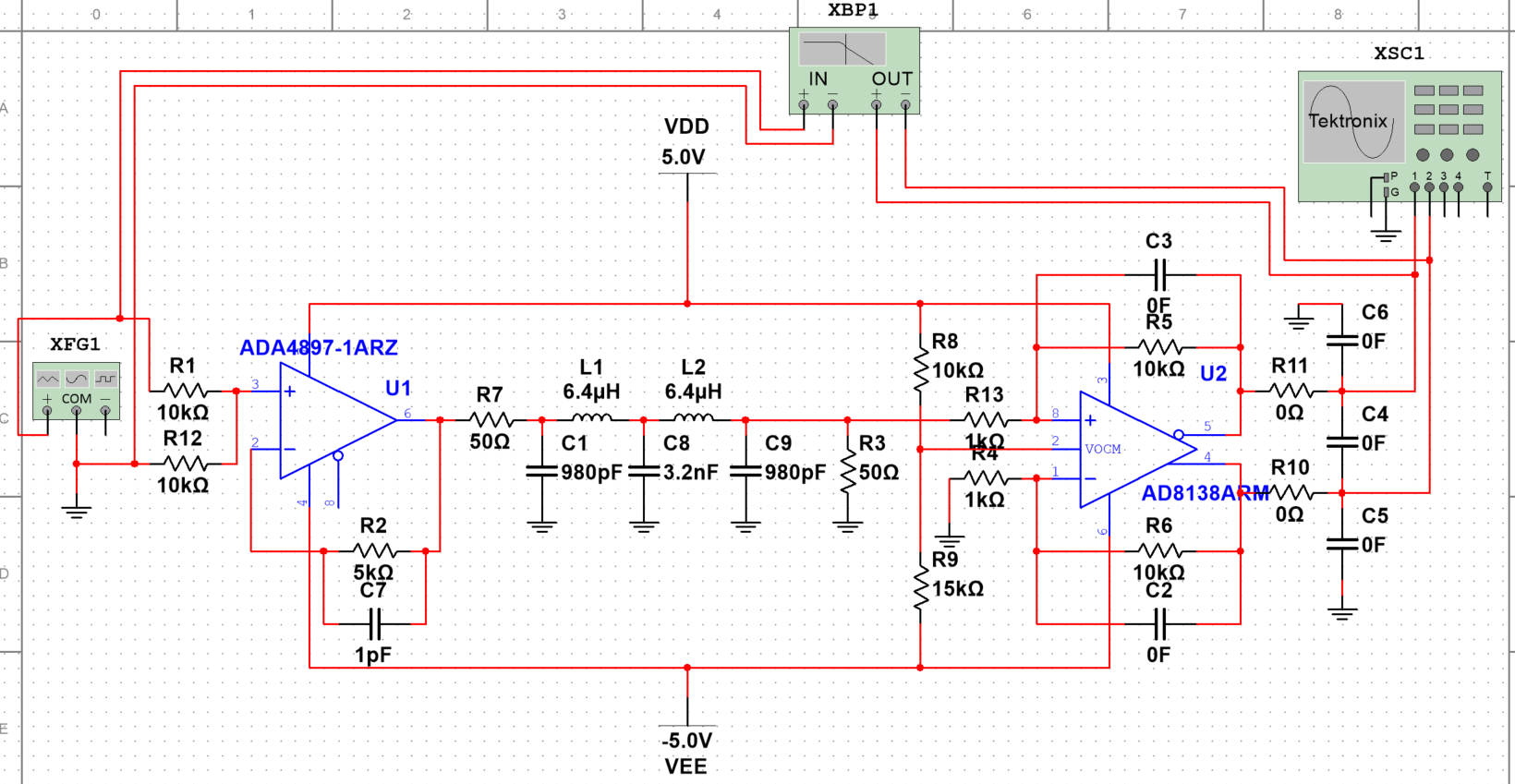

Hallo, ich habe ein Signal, das geht hochohmig auf einen OPV, der macht
Impedanzwandlung, dann soll es gefiltert werden und mit einem zweiten
OPV/FDA in ein differentielles Signal gewandelt werden.
Bis jetzt habe ich das Filter durch ausprobieren in Multisim gebastelt,
funktioniert auch, aber berechnen wäre besser. Dafür brauche ich aber
die Ausgangsimpedanz und die Eingangsimpedanz. Mit ist klar, dass der
erste OPV eine sehr niedrige Impedanz hat und der zweite eine recht
hohe, mehr weiß ich aber erstmal nicht.

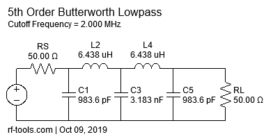

Ich würde jetzt so vorgehen:
Vor das Filter fürde ich einen 50 Ohm in Serie setzen, also zwischen
Ausgang OPV und dem ersten Filterbauteil. Und hinter das Filter würde
ich 50 Ohm nach Masse Setzen. Dann würde ich das z. B. hier
https://rf-tools.com/lc-filter rechnen lassen.
Soweit so gut. Sind da schon Fehler drinnen?

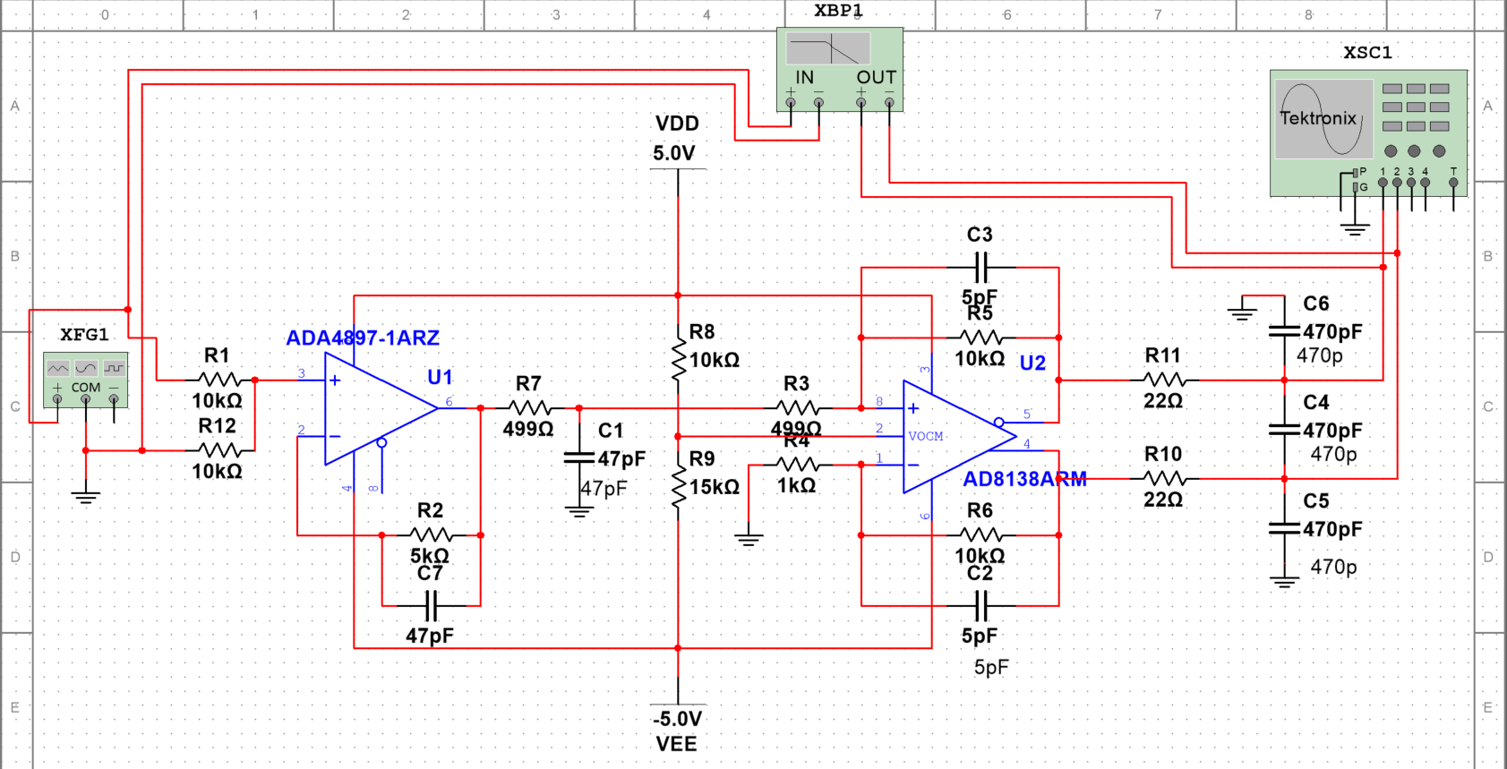

Jetzt wird der zweite OPV/FDA aber auch als Verstärker verwendet. Es
gibt also noch Widerstände in Serie vor dem OPV/FDA Eingang. Wie
berechne ich da die Impedanz? Oder wäre es geschickter den Ausgang des
Filters vor dem FDA nochmal mit einem einfachen OPV impedanz zu wandeln?

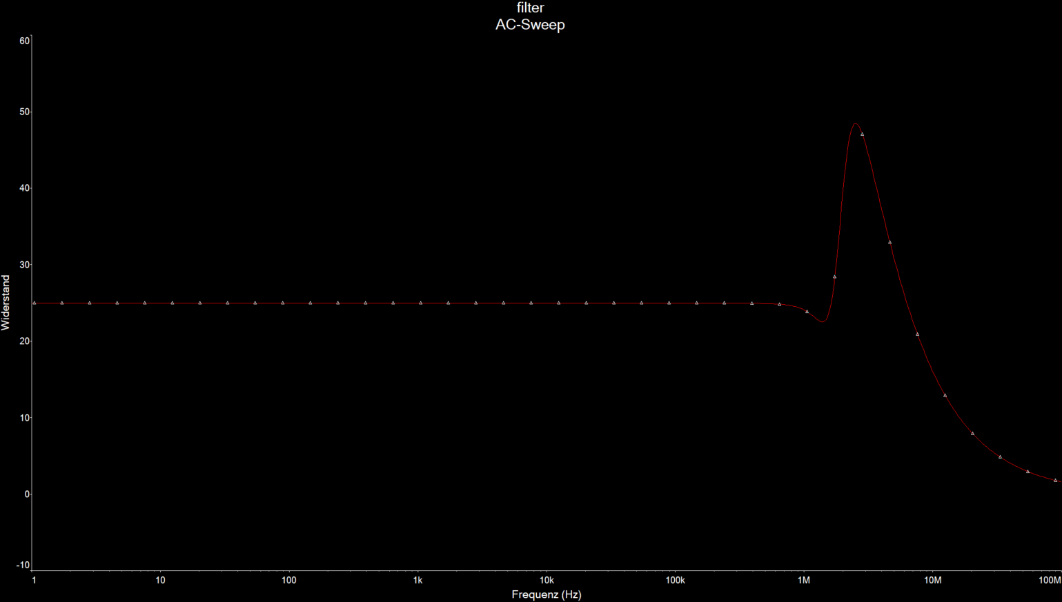

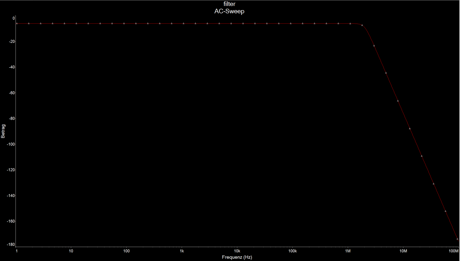

Ich habe das mal so gemacht wie ich denke und Bildchen hochgeladen.
In der Schaltung habe ich alle anderen Kondensatorwerte auf 0 gesetzt.
Wobei mir aufgefallen ist, dass der erste Kondensator links in der
Feedbackschleife einen deutlichen Einfluss hat. Setze ich den auch auf
0, so bekomme ich diese Spitze im Bode Plot. Setze ich den auch nur auf
1 pF ist die Spitze weg. Warum ist das so?

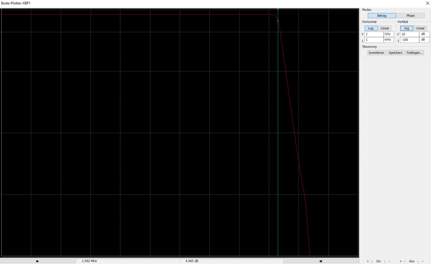

Der Marker in dem einen Bode Plot zeigt übrigens den 3 dB Punkt. Das
passt sehr gut zu den 2 MHz für die das Filter ausgelegt ist.
Vielen Dank!

Also ... der erste OPV hat eine sehr geringe Ausgangsimpedanz. Mit den
50 Ohm in Reihe werden also 50 Ohm addiert, das sind am Ende also knapp
über 50 Ohm, aber egal, jedenfalls ein einigermaßen definierter Wert.
Der zweite OPV hat eine Eingangsimpedanz sehr viel größer 50 Ohm. Mit
den 50 Ohm nach Masse ist das also eine Parallelschaltung und es sind
dann tatsächlich etwas weniger als 50 Ohm, aber das ist auch egal weil
es nahe genug dran liegt.
Fein, aber wie stelle ich jetzt die Verstärkung am FDA ein? Welche
Impedanz hat das ganze Filter mit den 50 Ohm an beiden Enden? Das müsste
ich ja von dem Wert von R_g (hier 1k Ohm) abziehen.

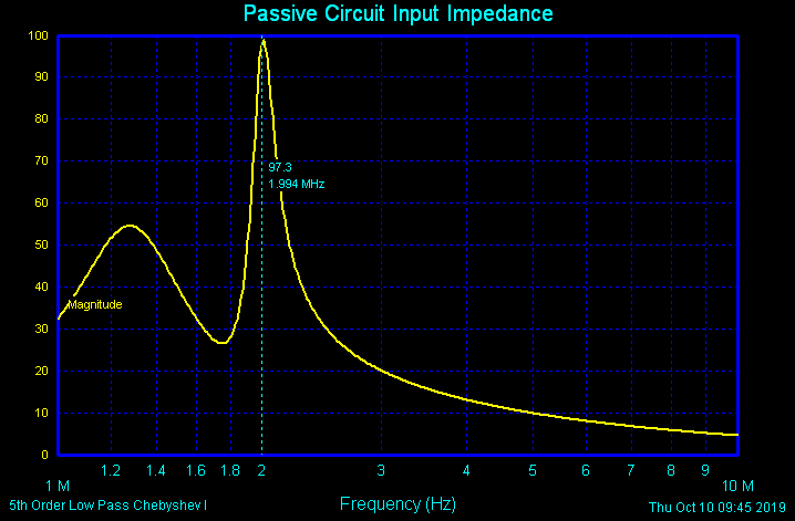

Der AADE Filter Designer kann auch Filter mit unterschiedlichen
Impedanzen rechnen
http://www.ke5fx.com/aadeflt.htm
Dem anderen Programm kann man auch andere Impedanzen vorgeben. Wichtig
ist vermutlich, dass der Ausgang des ersten OP keinen C nach GND sieht,
also erst mit einem L anfangen.
von Frickel F. (frickelfritze)
Ja.
Ja.
Nein, da brauchst Du nichts abziehen, einfach die Verstärkung mit R13/R5
& R4/R6 festlegen.
Ich würde auch die Verstärkung auf beide OPVs verteilen und die 50Ohm am
filter könnte man auch auf 200 oder 300 Ohm auslegen. Das sollte für den
ersten OPV deutlich entspannter sein.

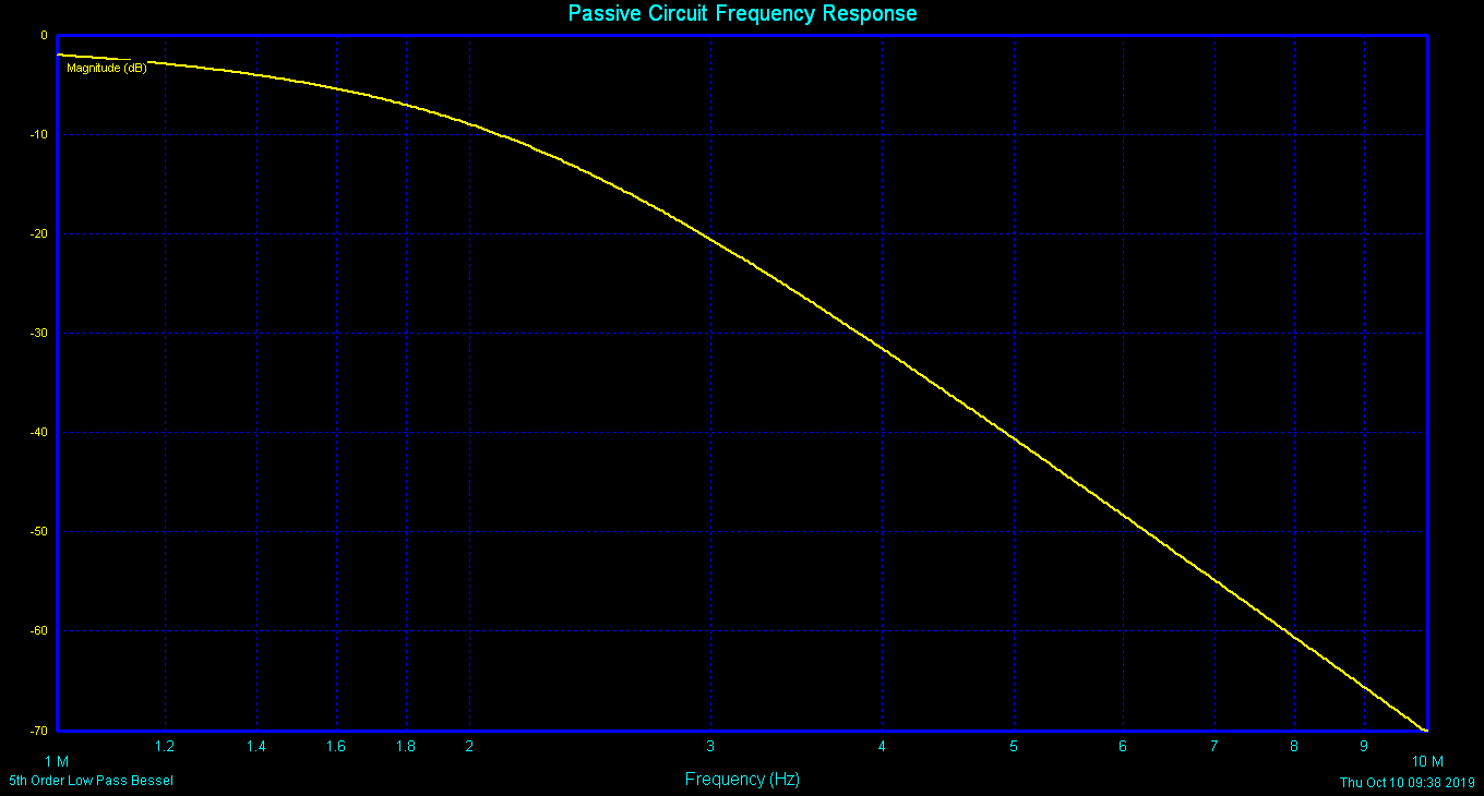

Behalte aber im Auge das dir 6db durch den Filter bzw. Terminierung
fehlen unabhängig davon ob mit 50 oder 300 Ohm.

von Gustl B. (-gb-)
> & R4/R6 festlegen.
OK? Aber vor R13 ist doch R7, in einer Reihenschaltung wird doch
addiert, warum hier nicht? Sind die beiden Eingänge des FDA denn dann
nicht ungleich wenn ich jeweils die gleichen Widerstände für R13/R5 und
R4/R6 verwende?

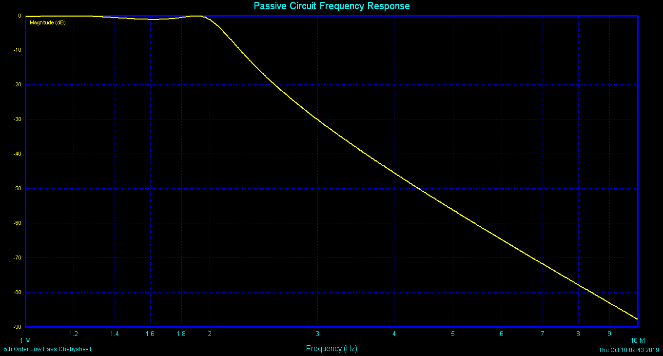

Ja, das ist klar, es wird eben halbiert.
Vorweg, ich bin ein schlechter Erklärbär! Das liegt mir nicht.
Gustl B. schrieb:
>> & R4/R6 festlegen.
> R4/R6 verwende?

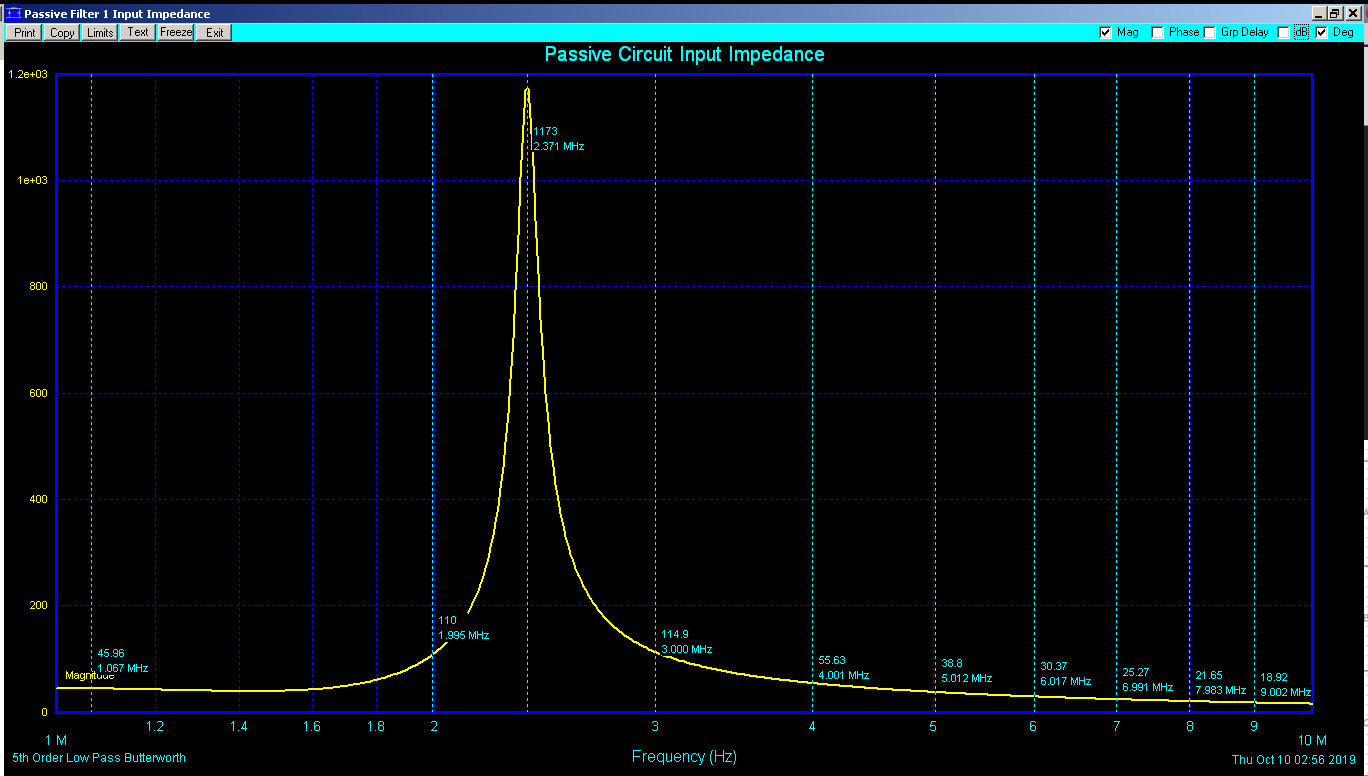

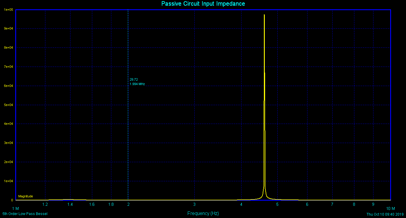

Du betrachtest nur die Rs, lässt aber die Spulen und Kondensatoren
komplett raus! Je nach Frequenz ändert sich aber ALLES. Simuliere nur
mal den Filter alleine und achte dabei mal auf Z-in und Z-Out.
Nimm danach mal gedanklich den Filter Samt Rs, Ls und Cs als ein Bauteil
an, davon kommt dein Signal, egal was im Filterbereich selber oder davor
passiert.
Der OPV sieht praktisch nur R13 und R5 woraus sich seine Verstärkung
ergibt. Um das zu überprüfen, Simuliere mal mit anderen Werten aber
gleicher Verstärkung für R13,R5,R4,R6.
Ok, wen man mit der Super Lupe drauf schaut stimmt es nicht mehr, aber
um überhaupt erst mal einen Anhaltspunkt zu haben geht das denke ich
mal.

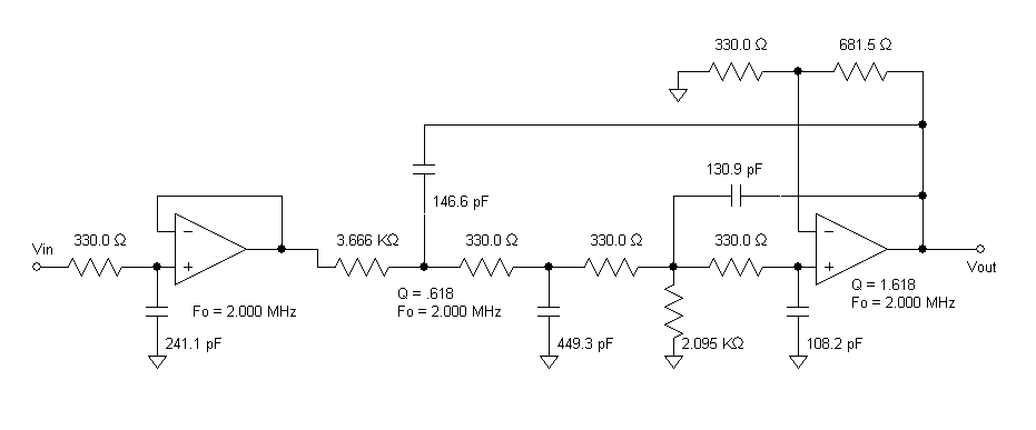

Was ich mich aber eigentlich frage... Warum 2Mhz so umständlich Filtern?
Das geht doch auch wunderbar ohne 50 Ohm, Spulen und HF gerappel, das
ist ja fast Gleichstrom.

Das soll nur ein AA Filter vor dem ADC werden. Wie baut man das sonst?
Bisher habe ich nur RC-Filter. Habe mal Bildchen hochgeladen. Ja,
funktioniert, aber ich wollte mich jetzt auch mal an einen LC heranwagen
und das nicht nur durch Ausprobieren optimieren. Auf einer anderen
Platine habe ich einen deutlich schnelleren ADC (25 MSps) und einen noch
viel schnelleren DAC (250 MSps), die haben differentielle Filter.

Doch, da wird ein einfaches RC Filter 50 Ohm, 3.3nF mit einer Bandbreite
von 1 MHz vor dem FDA gezeigt und dahinter dann je 25 Ohm zwischen FDA
Ausgang und ADC und zwischen den beiden ADC Eingängen noch 220 pF.

Als Bild deinen 5-Pol, da sieht man ganz gut wie sich der Filter rein
Ohm mäßig verhält, Also nach den 50 Ohm Richtung Filter.
(Ich habe jetzt die Marker nicht Pixelgenau gesetzt, aber sollte reichen
denke ich mal.)

Aber wie darf ich das Bild verstehen? Da wird ja der Widerstand gezeigt,
zwischen welchen beiden Punkten? Eingang und Ausgang? Und wieso sinkt
der hinter dem Peak wieder? Die Spulen sollten doch hohe Frequenzen
stoppen.

Ja, ich kann aber im FFT noch sehr gut Frequenzen über f/2 sehen. Klar,
-3 dB ist da auch nicht viel, aber auch Frequenzen mit f oder 2f sind
noch sehr deutlich da. Ich weiß nicht ob das stört, vermutlich nicht,

Gustl B. schrieb:
> Kann ich das so abschätzen, dass das für DC ein Widerstand von 100 Ohm
> nach Masse ist. Also über den 50 Ohm in Serie vor dem Filter und den 50
> Ohm hinter dem Filter.
Nein: aus Sicht von R13 liegen R7 und R3 parallel und nicht in Serie.
Für DC hätte dein zuerst betrachtetes Filter als einen Innenwiderstand
von 25Ohm. Bei höheren Frequenzen ändert sich das, aber der für deine
Verstärkungsrechnung relevante Widerstandswert kann nie höher wird
maximal 50Ohm (weil immer R3 mit 50Ohm gegen Masse vorhanden ist).

Hast du hier die Eingangsimpedanz des Filters aufgetragen? (bei der R3
in Serie zu den Spulen liegt) Oder die Ausgangsimpedanz (bei der R3
parallel zu den Spulen und Kondensatoren liegt).
Für die nächste Stufe relevant ist die Ausgangsimpedanz.
> stoppen.
GND zu Eingang (Z-In), ohne die 50 Ohm davor.
Lass dich nicht vom Peak in die irre führen! Das hat mit dem Filter Type
zu tun.
> wollte das aber mal mit einem besseren Filter probieren.
FFT... wo wie was? In festem Sand oder FPGA?
Wen Du die Möglichkeit hast, dann würde ich mich nicht gleich festnageln
was den Filter Type betrifft, so kann man mal alles durch Probieren.
Auch richtig, es ging aber erst mal darum was der erste OPV an seinen
Ausgang sieht, also das man nicht einfach 100 Ohm annehmen kann nur weil
vorne und hinten 50 Ohm dran sind.
Ich meinte aus Sicht des ersten OPVs um abzuschätzen ob der das  noch
treiben kann mit seinem maximal möglichenAusgangsstrom.
Ja, für den FDA liegen R7 und R3 parallel. Und eine meiner Fragen war
wieso das nicht von R13 abgezogen werden muss damit es wieder mit R4
zusammenpasst.
OK, also ist das in deinem ersten Plot weiter oben der Widerstand, den
der Ausgang des ersten OPVs sieht? Ohne den Serien 50 Ohm sind das also
die 50 Ohm hinter dem Filter nach Masse, passt, und für hohe Frequenzen
wird es kleiner wegen der Kondensatoren, passt auch. Danke!
> zusammenpasst.
ok, dann habe ich deine verschiedenen Fragen (Betrachtung von Eingangs
und Ausgangsimpedanz) bei meiner Antwort tatsächlich zusammengemixt (nur
die Rolle der Ausgangsimpedanz für die Verstärkungseinstellung
betrachtet).
Nochmal zur Anfangsfrage:
-gb- schrieb:
> Welche
hier eine kleine Anregung, wie du die benötigten Infos auch mit einem
"Standardtool" einfach bestimmen kannst (LTSpice).

von Gustl B. (-gb-)
Schick! Ich habe das jetzt mal mit Multisim versucht und siehe da, das
kann das auch und zwar recht bequem.
