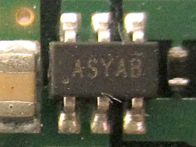

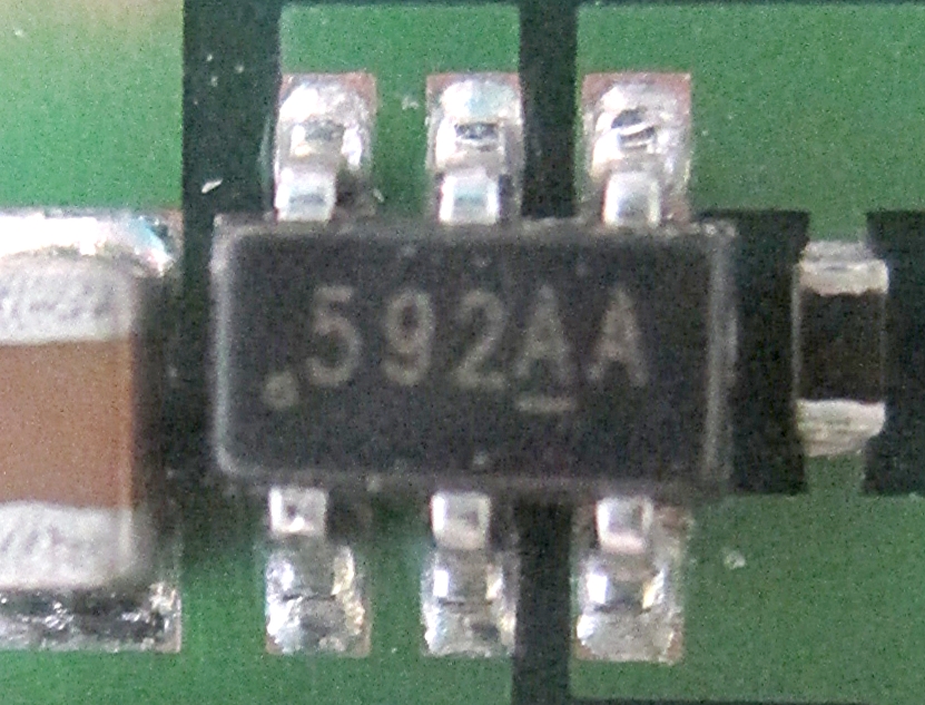

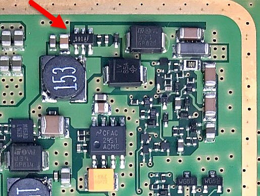

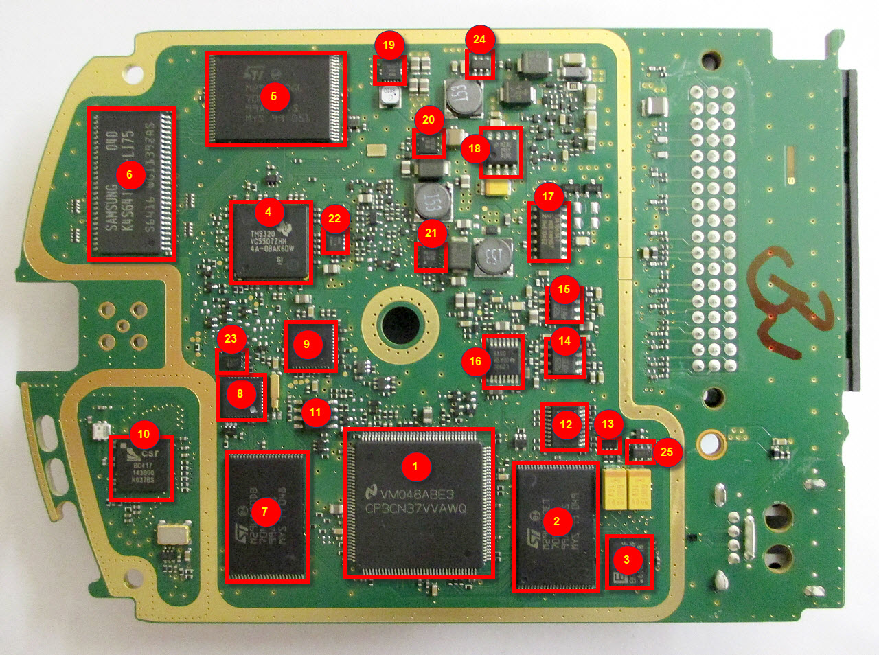

So, ihr Bauteile-Cracks, jetzt habe ich mal ne richtige Aufgabe für Euch! :-) Und zwar handelt es sich hier um ein Bluetooth-Modul aus einem KFZ. Das schadhafte Teil ist offenbar Bauteil (24) im Bild bt-module_parts_top.jpg In area.jpg habe ich es nochmal in groß. Ich habe insgesamt 3 Platinen und div. Fotos anderer Platinen gleichen/ähnlichen Typs welche an dieser stelle unterschiedliche Markings haben! Siehe hierzu die angefügten Bilder. Von der Funktion her sind sie aber gleich und keines davon finde ich so richtig... Ich dachte zunächst an "59" und der Rest ist wieder irgendwas wie Herstellerland und Jahrescode, oder Serie. Aber ich finde nichts mit diesem Gehäuse (SOT-23-6 würde ich tippen). Von der Funktion her ist es so das an Pin 1+2, sowie 5+6 (Pin 1 nehme ich an ist links unten, da wo der Punkt auf den Gehäusen aufgedruckt ist) ausgangsseitig bei einem funktionierenden Gerät Bordspannung (12v) anliegt, ebenso wie an Pin 3+4 eingangsseitig. Brücke ich z.b. 4+5 dann sprint das Modul an. Vermutlich ist es also ein Netzfilter oder Überspannungsschutz. Jedenfalls hängt dahinter der Spannungsregler. Nun bräuchte ich halt ein Ersatzteil, aber finde mit der Bezeichnung nichts. Natürlich habe ich gegoogled und die üblichen verdächtigen SMD-Referenzen durch.

Sowas läuft unter "high side switch" oder "power switch". Aber zu den Markings fällt mir im Moment nichts ein.

Olli Z. schrieb: > hinz schrieb: >> Sowas läuft unter "high side switch" oder "power switch". > Müsste bei einem "Switch" nicht irgendwo ein Gate/Enable geschaltet > sein? Oder ist das wieder so ein merkwürdiges Konstrukt wo ein NPN oder > Mosfet eigentlich dauerhaft leitend ist und bei zu hohem Stromfluß dann > als erstes kaputt gehen soll? Nein, das ist sowas wie ein PROFET von Infineon. >> Aber zu den Markings fällt mir im Moment nichts ein. > JA! ICH HABS GESCHAFFT! Endlich ein Bauteil zu dem Du auch NICHTS weist! > :-))) Ich lass gerne auch mal andere ran.

Das ist echt eine harte Nuss :) Man findet in den Codetabellen nichts was auch nur annähernd passt, weder zu 5xxxx, 59xxx, ASYxx. Wobei ja bei 59xxx das xxx ziemlich klar ein Date/Lot-Code ist. Mich wundert, dass noch niemand eine richtige Datenbank gebaut hat, wo man paramterisch suchen kann (Anzahl Pins, Marking, Gehäuse, ggfs. Produktgruppe(n)). Immer wieder nur irgendwelche besseren Text-Tabellen. Würde natürlich nur mit Community-Support funktionieren. Wenn jemand einen passenden Code und das zugehörige Datenblatt gefunden hat, könnte man dann die Teile in die DB aufnehmen.

So allmählich denke ich, dass es ein einfacher p-MOSFET ist, so wie Si3429EDV.

hinz schrieb: > So allmählich denke ich, dass es ein einfacher p-MOSFET ist, so wie > Si3429EDV. Kommt der geglaubten Funktion schon nahe. Aber würde man das Gate ohne jeglichen Vorwiderstand mit Source zusammen an V+ legen? Dabei würde man dann praktisch nur den integrierten ESD-Schutz nutzen?

Olli Z. schrieb: > Aber würde man das Gate ohne > jeglichen Vorwiderstand mit Source zusammen an V+ legen? Sieht dem Layout nach nicht so aus.

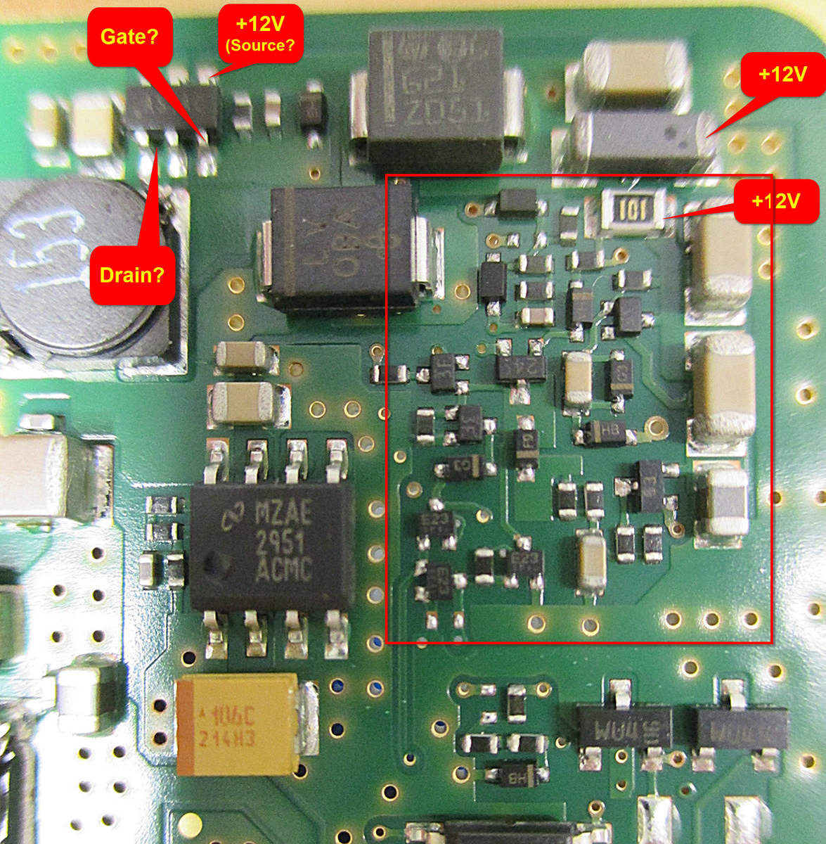

Ich rätsele immer noch über dieses Bauteil. Es scheint mir wirklich eine Art Mosfet zu sein wie Hinz oben schon schrieb, über den die Stromzufuhr gesteuert wird. Wenn ich Pin 3 und 4 brücke zieht das Modul mehr Strom, aber fährt nicht vollständig hoch. Ich vermute das es von der Software gesteuert wird. Womöglich ist das alles gar kein Hardware-Problem, müsste einen Weg finden die Flash speicher zu programmieren.

Am wahrscheintlichsten ist das das gesuchte Bauteil ein Mosfet ist. Das
nehme ich jetzt einfach mal an...
Also die +12V Eingangsspannung gehen einmal über eine Induktivität und
Diode ("G21 ZD51") auf Source vom Mosfet. Das Gate vom Mosfet wird über
die zwei Kondensatoren und die rückwärts gerichtete Diode nach +12V
verbunden. Unterhalb der Hilfsdiode sieht man eine Durchkontaktierung
die auf der Unterseite nicht weiterführt. Da es aber mindesten eine
4-Lagige Platine ist wird die ggf. "innen" irgendwo hin gehen.
"Rumstochern" mit dem Ohmmeter hat bislang noch nichts gebracht, leider.
Auch gehen die +12V über einen 100 Ohm Widerstand auf das rot umrandete
Bauteilgrab. Aufgrund des Vorwiderstandes glaube ich das hier ggf. nur
eine Spannungsüberwachung implementiert sein könnte.
Der Schaltregler 2951 unten links wird wohl erst aktiv wenn der Mosfet
oben durchschaltet. Seine Eingangsspannung (Pin 8, oben links) kommt
einmal von der dicken Spule welche mit dem Drain des Mosfet verbunden
ist und einem von der zweiten dicken Diode ("LV OBA"). Die Anode dieser
kommt von den Bauteilen im Kasten.
#6164665
Olli Z. schrieb: > Der Schaltregler 2951 unten Der LP2951 ist kein Schaltregler, sondern ein abschaltbarer 150mA Linearregler bis 150mA mit einstellbarer Ausgangsspannung. Er wird wohl am Ausgang des diskret aufgebauten Schaltreglers hängen.

# Am wahrscheintlichsten ist das das gesuchte Bauteil ein Mosfet ist. Das # nehme ich jetzt einfach mal an... TSOP-6 ~ 3x1,6 ? asxxx si3459bdv
#6164689
Das Mysterium der 59 ;)
### schrieb: > Das Mysterium der 59 ;) Super, DANKE! Der entscheidende Satz ist ja "Often the last two digits of the base part number. If not, see data sheet for code." Aber ganz ehrlich, DA muss man auch mal drauf kommen... Respekt! :-)
