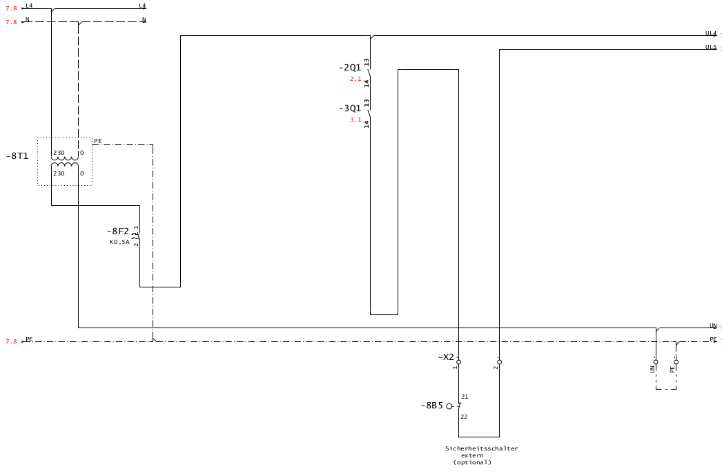

Martin schrieb:
> im Anhang ein Auszug eines Schaltplans für einen Trenntrafo. Auf der
> Sekundärseite wird U mit PE zusammengeführt. Allerdings werden beide auf
> eine Klemme gelegt und die dann gebrückt. Hat das einen Vorteil?
Es sieht für mich wie der Auszug aus dem Stromlaufplan eines
(Industrie-) Schaltschrankes aus. Richtig?
Es ist dort durchaus üblich, derart zu erden auf der Sekundärseite:
Es ist die (einfache) Lösung für die Aufgabenstellung, das ein Fehler im
Trafo (konkret: Schluß zw. Primär- und Sekundärseite) erkannt werden
soll (erkannt werden muß).
Diese Funktion kann man entweder mit eine Isolationswächter
(zusätzlicher Baustein, nicht billig) oder halt mit der Erdung sekundär
erreichen (Primärseitige Sicherung löst dann bei Fehler aus,
Primärsicherung ist sowieso verbaut).
Es macht in Industrieanlagen sogar Sinn, die Sekundärseite zu erden,
denn ein "floatendes" sekundäres Netz ist dort nicht gewünscht.
Und damit da nicht zu (obigen hitzigen) Diskussionen der Fachleute
führt, nennt man derartige Trafos auch Steuertrafos (sogar fast
ausschließlich so benannt), und nicht Trenntrafos (diese dürfen streng
genommen nicht geerdet werden auf der Sekundärseite).
Hoffe, die Erklärung hilft dem TE weiter .-)
#5999966
Die sind sogar vorgeschrieben nach DIN EN 60204-1 "Elektrische
Ausrüstung von Maschinen...".
Es wird da auch als Sicherheitsmaßnahme vorgegeben, dass
Steuerstromkreise zu erden sind. So können im Fehlerfall -Erdschluss-
Sicherungen auslösen.
#6000902
Also ich vermute das man auch durch den Innenwiderstand des Trafos einen
begrenzten Kurzschlussstrom im Steuerstromkreis hat, das wäre bei mir
der einzige erkennbare Vorteil. Dazu könnte die Kennlinie des
Kurzschlusses durch die Trafoverluste auch weicher ausfallen.
Die Erdung kenne ich eigentlich auch nur von 400 zu 230V Trafos. Die man
ja auch nicht bräuchte da man die Phase auch direkt abgreifen kann.
Man kann ja auch mal den kurzschlussstrom berechnen->
Industrieanlage Trafo 630KVA(1600A Leistungsschalter,mindestens 500A
Dauerlast) mit Last und Steuerschaltschrank mit maximal 15m Kabeln in
einem Raum verbunden.. da nimmt man dann eine 10A Steuersicherung von
der 300mm² Kupferschiene ab und macht nen Steuerstromkreis draus.
