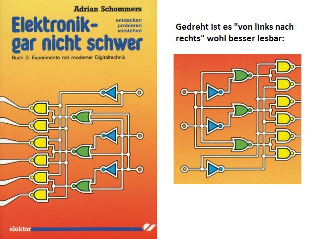

auf dem gezeigten Buchtitel ist eine digitale Schaltung abgebildet, die
ich im Buch selber nicht wiedergefunden habe.. :-/
Mich würde es sehr interessieren, wozu die gut ist :-)
Gruß mäkky

Die ist als Übungsaufgabe gut. Einen besonderen, aber allgemein
bekannten Zweck wird sie vermutlich nicht haben. Mir fällt jedenfalls
keiner ein.

Adressdekoder, aber in Zeiten der µC wohl aus der Mode gekommen.

Hm. Ich will hier dem TO nichts vorwegnehmen. Aber wie erklärst Du Dir
den rechten Teil der Schaltung (im rechten, gedrehten Bild), der von dem
unteren dritten Signal angsteuert wird, in Zusammenhang mit einem
Adressdekoder?

Links hohe Adressebits als Eingänge, rechts die Chip-Select-Ausgänge für
die verschiedenen Baugruppen (RAM/ROM/IO/etc).

Mit größerem Adressdekoder wird das wohl nix.
Die Ausgänge (Y1/2, Y3/4, Y5/6) gehören immer paarweise zusammen und der
Steuereingang X3 schaltet dazwischen um, sozusagen 3-fach Demux 1:2

Also entweder habe ich gerade Tomaten im Gehirn oder ich lerne gerade
wieder mal was dazu. :-)
Wozu bzw. in welcher Systemkonfiguration würde ich alle drei dekodierten
CS-Signale zwischen zwei Sätzen von je drei Ausgängen gleichzeitig
umschalten wollen?

Ja. Was das Ding macht weiß ich schon, aber wozu das gut ist nicht.
Dein Bild deutet aber darauf hin, dass das irgendwo Anwendung findet.
Sagst Du mir wo?

Das war eine nette Übungsaufgabe. :-)
Das Ergebnis ist ein Lauflicht, bei dem die 3-Bit jeweils die
Ausgangsposition angeben, die nicht leuchtet.

> Die Schaltung ist logisch äquivalent mit einem 74x138 ohne die Pins 7,
> 4, 5, 6 und 9.
vielleicht der manuelle Vorläufer?
