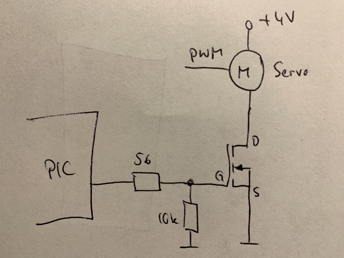

Da ich hier noch einen MOSFET (IRLZ-44N) rumliegen hatte dachte ich mir
das ganze einfach über den PIC auszuschalten (siehe angehängt
Schaltung).
Allerdings zieht der Servo trotz abgeschalteten MOSFET immer noch gleich
viel Strom.
Habe ich hier einen Denk- oder Dimensionierungsfehler?
von Sbl (Gast)
Klemm mal die PWM Leitung weg. Wie ist der Strom dann?

von Jens M. (schuchkleisser)
Ersteres.
Du klaust Masse am Versorgungspin, lässt sie aber am PWM-Pin.
Ergebnis: parasitierende Versorgung über den Portpin des Prozessors.
Weh dir du hast ein PWM-Signal auf der Steuerleitung ohne das der FET an
ist: Voller Strom aus dem Portpin und das war's mit dem Proz.
Mal ganz ab davon das keiner weiß wie die Eingangsschaltung am Servo
ist, also ob die das verträgt schon den Ruhestrom zu tragen.
Viele haben da zur TTL-isierung eine Transistorstufe dran, die auf GND
schaltet, da geht sowas eigentlich gar nicht???
Du musst Plus schalten.
Aber: das wäre das erste Servo das die Position hält ohne Steuersignal
das mit unterkommt.
Meine gehen alle aus nach 1-2 Sekunden.
von Alex H. (aheppis)
Die PWM-Leitung hatte ich abgeklemmt und hatte den Strom trotzdem...
Klemme ich den 10k Widerstand dann gegen Masse oder gegen Drain, wenn
ich den MOSFET zwischen Plus und Drain hänge?
Dero muß die Position in dem Moment auch nicht halten. Da ist eine
kleine Feder am Motor, die ihn hält.
von Achim S. (Gast)
Wenn der Strom über die Versorgungsleitung zum Servo fließt, dann muss
er auch irgendwo wieder zurückfließen. Wenn das über die
PWM-Steuerleitung nicht möglich ist (weil du sie abgeklemmt hast) und
wenn es über den GND-Anschluss nicht möglich ist (weil dort ein
sperrender FET eingebaut wurde), dann kann kein Strom fließen.
Wenn du trotzdem einen Strom misst, dann hast du entweder einen Fehler
in deinem Aufbau oder einen Fehler in deiner Messung.
Ein Fehler im Aufbau könnte z.B. sein, dass du den FET falsch
angeschlossen hast (in deinem Schaltplan sieht er richtig aus). Oder
dass du den FET zuvor irgendwie zerstört hast (überlastet?) und er jetzt
nicht mehr sperren kann.

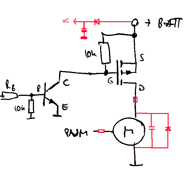

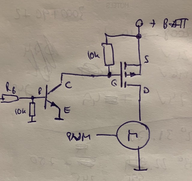

Ok, also wenn ich das jetzt richtig verstanden habe, dann muß das so
aussehen, wie auf dem angehängten Bild?
Und dann ggf. noch ein Pull-Up auf Versorgungsspannung.
Die Versorgungsspannung ist bei beidem gleich.
Und der hier wäre dann zum Beispiel ein passender?
Axel S. schrieb:
> Das liegt daran, daß da ein fettes Getriebe mit Untersetzung um
> 1000:1 zwischen dem Motor und dem Abgang ist.
Üblicherweise ist das deutlich weniger, so 50:1 plusminus.
Ja, so etwa.
Der IRF9Z24N ist aber nicht wirklich geeignet. Der geht bei 5V am Gate
so gerade eben für ein Messgerät auf, der will 10V sehen.
NDP6020P dürfte besser sein.
> 5V Controller und 6V Servo.
> Wenn du das willst, musst du einen Transistor als Open Collector mit dem
> µC schalten, der dann den FET schaltet.
Also wäre das so möglich, wie auf der Skizze, daß der Motor dann nur bei
einer 1 am PIC versorgt ist?
Ja.
Eine kleine Frage hätte ich noch.
Auf der letzten Schaltung habe ich am Transistor über BE einen Pulldown
Widerstand. Angesteuert wird das von einem PIC.
Macht es einen Unterschied, ob der Pulldown über BE liegt oder direkt am
Pin des PIC?
Bastle ich mir mit dem Pulldown über BE nicht einen Spannungsteiler,
wenn der Basiswiderstand relativ groß (ähnlich dem Pulldown) ist?
Ja, das ist ein Spannungsteiler.
An dem belasteten Mittelabgriff liegt aber ja nur 0,7V ;)
Oh Mann, ja klar... Da hätte ich ja mal selber dran denken können :-D
Danke für‘s Anschubsen :-)
Dann spielt es prinzipiell ja keine große Rolle, wo sich der Pulldown
befindet.
von Lothar J. (black-bird)
Na doch schon: beim Trennen der Verbindung Servo vom Mikrocontroller ist
es schon nicht mehr egal.
Dein "Pull down"-Widerstand ist kein Pull Down für den Mikrocontroller,
sondern ein Pull down für den angesteuerten Transistor.
Also gehört er unmittelbar an den Transistor, damit bei offenem Eingang
die Basis immer festes Potential hat.
Blackbird
Super, danke Dir für die Erklärung :-)

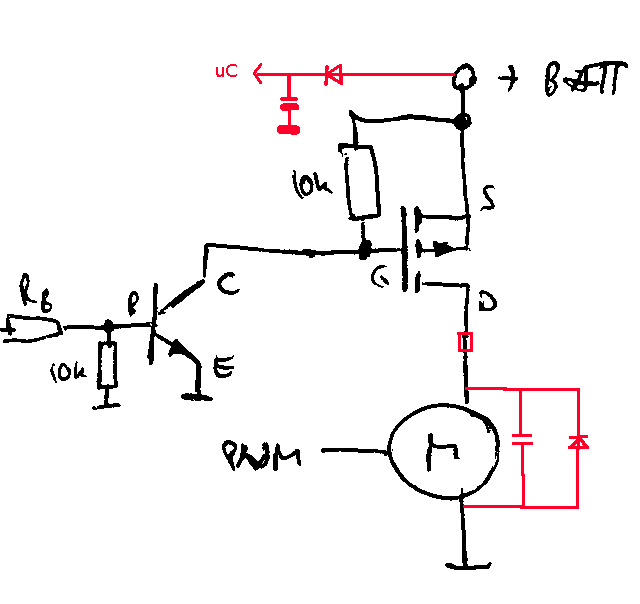

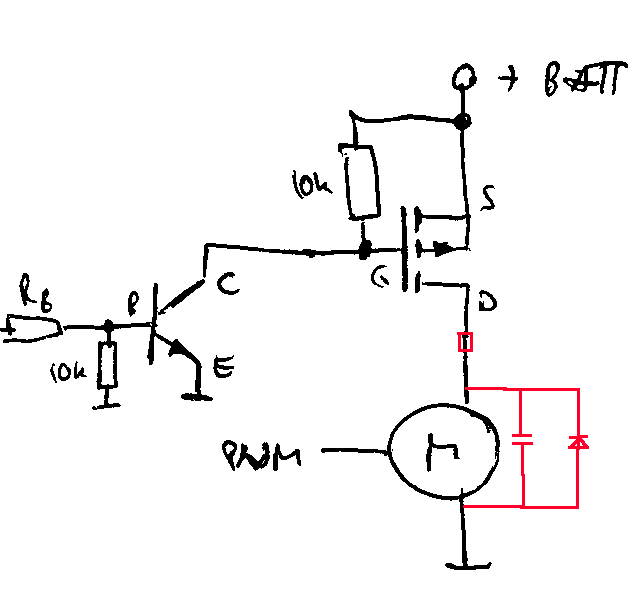

von 2 Cent (Gast)
Vorsicht pöhse Fallen!
Parallel (intern) zum Servo liegt möglicherweise ein fetter Elko (in der
Zeichnung als C dargestellt); dann könnte der Einschaltstrom beim
einschalten der Servoversorgung sehr gross werden. Soweit ich es
verstanden habe hat das gesamte Mopped nur eine einzige Versorgung...in
Folge: dann treten beim (softwaremässigem) einschalten der
Servoversorgung einbrüche in der Versorgungsspannung des Controllers
auf...lustige Seiteneffekte (zB RESET) inklusive.
Eine zugegeben sehr primitive Abhilfe: R zur Strombegrenzung.
Anderes Problem: der Servo steht beim abstellen unter mechanischer Last,
also hoher Stromfluss, in Folge dann uU eine induktive Wirkung des
Motors, negative Spikes drohen am Drain des Mosfets (und am PWM-Pin).
Abhilfe: Schutzdiode mit (Puls-)Strombelastbarkeit mindestens so hoch
wie der maximale Laststrom des Servos.
Bei voller Batterie scheint die Spannungsversorgung so weit zu halten,
daß der Controller nicht in die Knie geht. Keine Ahnung, wie das aber
dann ist, wenn die Batterie schwächer wird.
Was für ein R würdest zur Strombegrenzung empfehlen?
Geschalten wird nur im Ruhezustand und ohne Belastung des Motors. Da
beträgt der Strom unter 4 mA. Das sollte also kein Problem sein.
von 2 Cent (Gast)
> halten,
Trick17: Wenn (falls) dein PIC mit 3,3V (ggf Taktfrequenz runtersetzen?)
auch noch läuft: eine Kombination aus Diode und Al-Elko (zB 10uF)
verhindert das "herunterreissen" der Versorgung am uController.
Minimalwert mindestens passend zum maximalen Pulsstrom des Mosfets. Bei
(angenommenen) 40A also Nennwert 0,1 Ohm. Sicherlich begrenzt auch der
Rds(on) des Mosfets den Strom, aber darauf würde ich mich eher nicht
verlassen..."gute" Exemplare erreichen heutzutage problemlos Werte im
einstelligem Milliohmbereich.
Kommt selbstverständlich auch auf den Innenwiderstand deiner Batterie
an. Extrembeispiele: moderne Lipos für den Modellbau liefern
gigantonomische Ströme, aber falls du "olle" Zink-Kohle Batterien
verwenden solltest brauchst du dir da natürlich keine Gedanken zu machen
Wenn (falls) du dich darauf 100%ig verlassen möchtest dann spare dir die
Freilaufdiode. Aber bedenke bitte: falls nur ein einziges mal die
zulässige Sperrspannung am Mosfet überschritten wird geht dieser kaputt.
> Da beträgt der Strom unter 4 mA. Das sollte also kein Problem sein.
Meine Einwände bitte als Brainstorm gegen den worstcase (unbekannte
Servos ohne jedes Datenblatt) verstehen.
Eine sehr ärgerliche Spassbremse ist wenn ein RC-Car mitten auf dem
dünneisigem See liegen bleibt...
Ich gehe noch einen Schritt weiter mit meiner Paranoia, wieder unter der
Annahme dass der Servo sich "bösartig" verhalten _könnte_: am Pin zum uC
könnten negative Peaks von mehr als 0,7V auftreten, also die
Klammerdioden innerhalb des PICs belasten. Abhilfe: 100Ohm, siehe c.png.
Super, Danke Dir für die echt ausführliche Erklärung.
Dann werde ich mich nochmal dransetzen und das ganze etwas pimpen :-)
