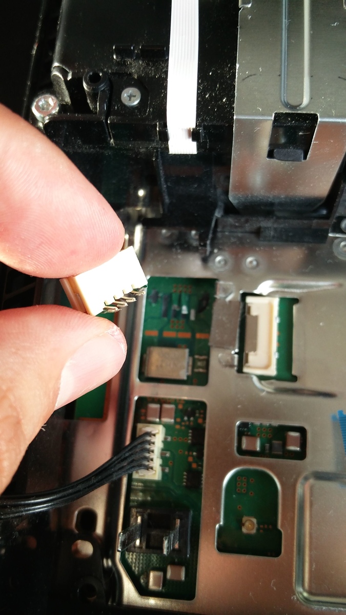

Ja moin,
meine Frage bezieht sich auf den Stecker des Laufwerks der PS4 welcher
sich normalerweise auf der Platine befindet.
Dieser ist abgerissen wie auf dem Bild erkenntlich.
Die Frage ist nun wie man es reparieren kann.
Ich bin ein Laie was Platinen angeht daher bitte ich um Verständnis.
Müssen die Kontakte nur wieder an Ort und Stelle gelötet werden oder
steckt viel mehr Arbeit dahinter?
Ich hoffe ihr könnt mir mit eurem Fachwissen weiterhelfen.

Gast #5998704
Einiges mehr an Arbeit.
Für eine genauere Aussage wäre ein scharfes Bild von der Schadstelle
nötig.

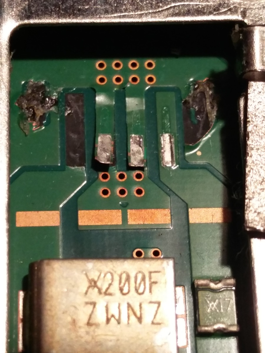

Gast #5998708
Leider hast du nicht nur den Stecker von der Platine abgerissen sondern
auch die Pads und Leiterbahnen. Eine Reparatur ist aber aufgrund des
Layouts und der Stecker Bauform für einen geübten Löter kein Problem,
entweder an Schrottplatinen üben oder an jemanden mit Löterfahrung
weitergeben.

Gast #5999566
Wie schon gesagt, eine Reparatur ist durchaus machbar und für einen
geübten Löter in wenigen Minuten geschehen, du hast Glück das alles auf
dem Top Layer ist und noch genügend „Fleisch“ (Kupfer) vorhanden ist zum
flicken, entweder du übergibst die Platine an jemanden der Löten kann
oder übst ein wenig an Schrottplatinen und machst es selbst. Du kannst
uns ja verraten wo du herkommst, hier im Forum gibt es bestimmt einige
die dir die Platte flicken würden.

Persönliche Seite #5999881
Infomier dich mal ob in er Nähe ein Repair-Cafe gibt oder gib deinen
Standort preis.
Alle Verbindungen die abgerissen sind sollten auch wieder gelötet
werden(z.B. beide mittleren Kontakte sollten "oben" und "unten" wieder
verbunden werden).
Diese "Only" Top Layer Buchsen würde ich nochmal mit Sekundenkleber
festkleben nach dem löten einfach damit es mechanisch stabiler ist.

#6002140
Die ursprünglichen Lötpads sind ja zum Teil abgerissen, da ist nicht
mehr viel zu machen.
Ich würde den Stecker erstmal von den Padresten befreien, dann die
äusseren 2 Kontakte des Steckers etwas nach aussen biegen und den
gesamten Stecker auf die günstigerweise direkt vor der ursprünglichen
Position liegenden Testpunkte löten.
Danach das ganze Kunstwerk schön rundrum mit Epoxy festpappen. Fertsch.

Gast #6015714
Ich melde mich nochmals um den Thread nun zu beenden. Bei einem Elektro
Reparatur Laden wollte der gute Herr 50€ für die Arbeit haben was mir
dann doch zu viel war.
Ich habe jedoch einen Bekannten gefunden der sich der Sache annehmen
wollte und hat es mir kurzer hand wieder ran gelötet. Wobei er die
Metallkontakte des Steckers wieder an die richtige Position gelötet hat.
Er hatte die Vermutung das man es notfalls überbrücken muss da die
Leiterbahn beschädigt sein könnte. Aber siehe da, nach dem ersten Test
lief es schon! War eine Sache von 2-3min.
Danke nochmal für eure Hilfe und die zahlreichen antworten.
