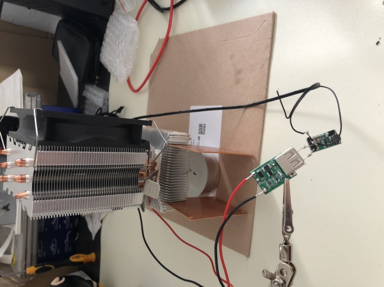

Hallo Forum,
ich habe mich gerade an ein neues Projekt mit einem Peltierelement
gemacht.
Ganz einfach: Peltierelement von beiden Seiten einen Kühler. Unten
passiv oben mit Lüfter. Von unten wird der Kühler mit einem Teelicht
heiß gemacht und oben gekühlt.
Das Peltierelement gibt eine Spannung von ~1,05V max. aus. Mein Plan ist
es, dass der Lüfter von mit der Energie aus dem Peltierelement betrieben
wird.
Habe zwei Step-Up Wandler hintereinander geschaltet (auf 5V -> auf 12V)
dabei waren aber die Verluste zu groß und der Lüfter startete nicht.
Warum gibt es kein Step-Up Wandler der direkt 0,9V->12V macht? Muss ich
den unteren passiven Kühler noch kleiner Wählen? Soll ich zwei
Teelichter testen um die Temperatur zu erhöhen?
Vielen Dank für die Antworten schon mal.

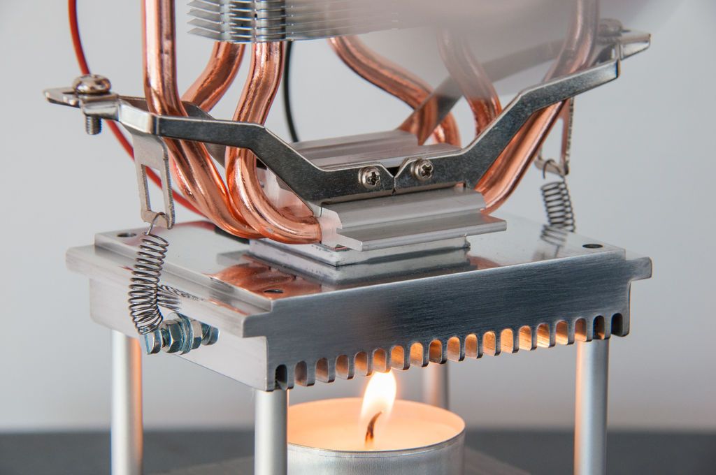

weils vorhin jemand erwähnt hat:
https://www.elektor.de/peltier-lamp-1
der Wärmegradient wird, denke ich, durch die große untere Fläche negativ
beeinflusst. du verteilst die wärme der Kerze auf eine deutlich größere
Fläche als das Element hat.
Ein anderes Problem könnten die Heatpipes sein die zwar viel thermische
Leistung abführen können, aber dafür muß der Lüfter auch ordentlich
drehen. Eine weitere Frage wäre noch wie sich die Flüssigkeiten in der
Pipe verhält. Würde an deiner Stelle erstmal drauf verzichten, oder
zumindest die Temperaturen an verschiedenen Stellen untersuchen/den
Lüfter oben erstmal extern antreiben um deinen Gradienten stabil zu
bekommen.

OP #5999436
Boris schrieb:
>> Muss ich den unteren passiven Kühler noch kleiner Wählen?
> So wählen, dass die seitliche überschüssige Wärme nicht den oberen
> Kühlkörper aufheizen kann.
>> Soll ich zwei Teelichter testen um die Temperatur zu erhöhen?
> Eine gute Trennung des warmen und des kalten Teils ist erstrebenswerter.
> Kannst du noch ein Bild vom gesamtem Aufbau posten?
Ja also das ist aktuell mein Aufbau.
0,4W ist ja nicht so viel. Aber das mit dem USB-Step Up und einer
LED-Lampe werde ich mal versuchen.
Danke schon mal
#5999513
Die Heatpipe ist an der Stelle schrott. Heatpipes arbeiten mit
Verdampung und sind für Elektronik auf einen maximalen Wirkungsgrad bei
90°C eingestellt.
Damit die Heatpipe nennenswert Wärme abführen kann, muss ihre "warme"
Seite deutlich über Raumtemperatur liegen, so ab 50°C wirds interessant.
Die 50°C an der "kalten" Seite des Peltier sind dem aber schon zu viel,
da sinkt der Wirkungsgrad und wenns blöd kommt geht es kaputt.
Besser das Peltier direkt kühlen.
OP #6028870
> 90°C eingestellt.
Meinst du den oberen Kühler mit Heatpipe?
Gut ich werde die untere Seite mal mit Alufolie isolieren damit ich
einen höheren Temperaturunterschied erzielen kann.
Weiter habe ich mir jetzt auch 5V Lüfter bestellt.
Ich stelle mir vor, dass ich den unteren Kühler auf 70-80°C bekomme mit
meinem Teelicht und den oberen mit den Lüftern auf 20-30°C Kühlen kann.

#6029142
Karl K. schrieb:
> Ich hab das mal nachgemessen, weil ich damit passiv Wärme an eine
> Gehäuserückwand führen wollte - und bin drauf gekommen, dass bei
> niedrigen Temperaturen ein massives Stück Kupfer oder Alu besser ist.
Mist, da wollte ich was aus meiner Erfahrung beitragen und dann hat Karl
dieselbe gemacht...
Mein Vorschlag:
ein CPU KK unten, auch wenn der mit der Zeit ziemlich verußt, in der
Größe des Thermoelementes, damit die Finnen die Wärme einsammeln.
ein KK mit Lüfter oben drauf, möglichst schmal und hoch, damit ist die
thermische Isolierung nicht mehr notwendig.
Lustige Spielerei :-)
