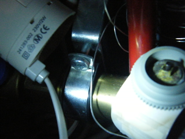

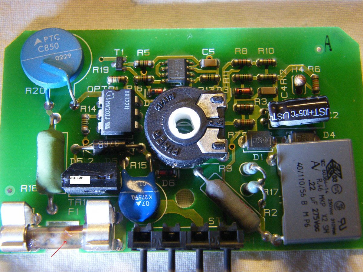

Durch Undichtheit eines Heizungsventils entstand ein Kurzschluss im

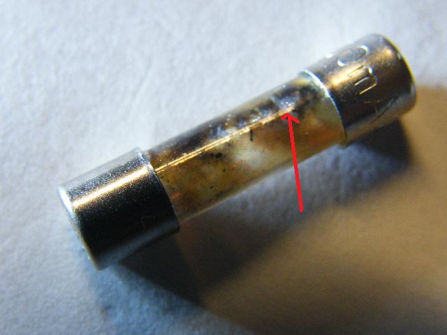

230V-Stellglied, der dann als Folge den kleinen 4A-Triac Z0410MF im
Rehau Raumregler gekillt hat. Die 1A kohlrabenschwarze Sicherung ist ein
typisches Symptom. Gibt es zufällig schon Reparatur-Erfahrungen?
Optokoppler BRT22H gleich mit bestellen?

Es ist mir trotzdem rätselhaft, warum der Hersteller bei einen dünnen
4A-Triac eine dicke 1A-Sicherung einsetzt, die garantiert einen kaputten
Triac zur Folge hat.

Bisherige elektrische Erkenntnisse:
1.Messbar war ein Kurzschluss im Stellglied nicht gleich, sondern erst
bei Erwärmung im 230V-Betrieb! Deshalb ERST das kranke Stellglied
ersetzen, welches den Kurzschluss verursacht hat, bevor man den
Raumregler wieder repariert!
2.Der Tausch des defekten, kleinen 4A-Triacs Z0410MF im Raumregler hat
in diesem Fall gereicht. Sicherung wurde auf 800mA reduziert, da jeder
Stellantrieb nur 200 mA brauchte.

Dicke originale 1A T und 800mA F sind ein kleiner Unterschied. In diesem
einem Fall hat es zufällig ausgereicht dass der Triac überlebte. Weniger
wäre bestimmt besser, aber eine 400mAT 5x20 "tropenfest" hat auch schon
einige 10A-Automaten ausgelöst. So gesehen, ist die richtige Sicherung
eine Wette mit dem Schmelzintegral.
