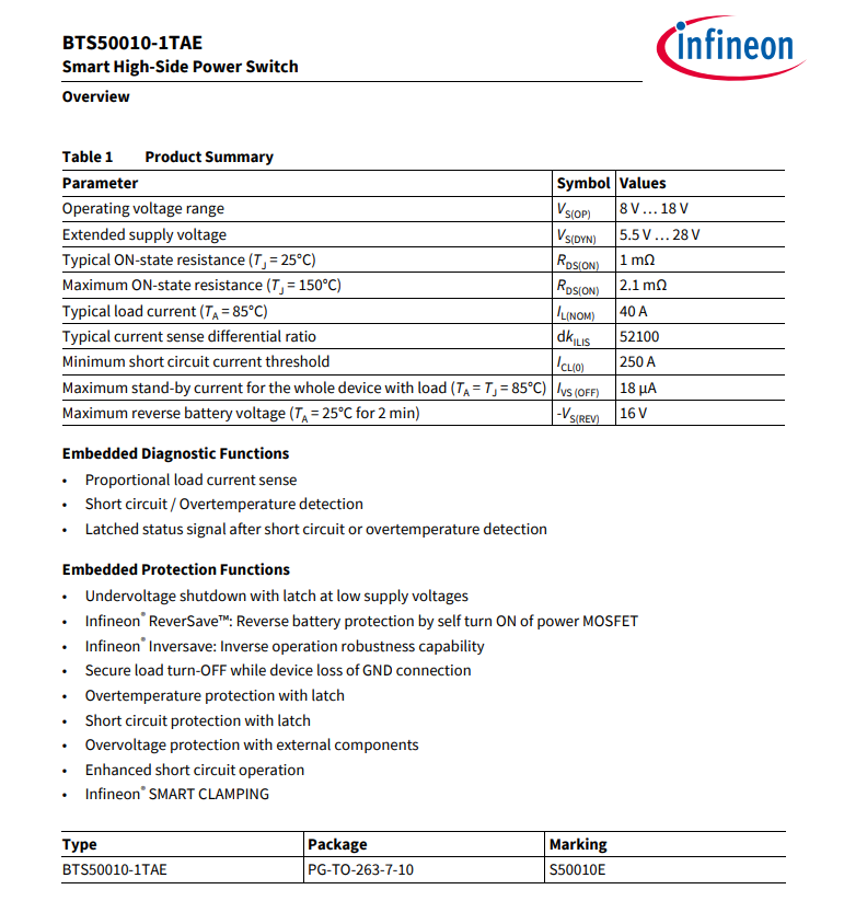

ich bin bei einer Suche auf den BTS50010-1TAE gestoßen. Dort wird als
"Opearating voltage range" 8-18V angegeben. Als Extended supply voltage
allerdings 5.5-28V.
Bedeutet dies ich kann damit 24V Verbraucher schalten? Geht das dann
"nur" auf die Lebensdauer?
Auszug aus dem Datenblatt ist mit beigepackt.
Danke

Du kannst damit vermutlich 24V schalten, aber er ist dann nicht mehr
kurzschlussfest.
Such nach "Supply Voltage for Short Circuit Protection", welche mit max.
20V angegeben ist.
Ob dich das stört, weiß ich nicht.
Ob es noch weitere Einschränkungen gibt, darfst du gerne selber
nachlesen.
Mir scheint, der ist für Automotive-Anwendung gedacht (Angabe für
Load-Dump) und damit für 12V.

Bei 24V  Motor  bitte die Induktionsspannungsspitze beem Abschalten
berücksichtigen, das zerreißt den BTS50010-1TAE
