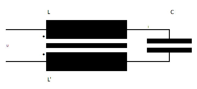

Hallo Forengemeinde,
Gibt es für diesen Aufbau mit der stromkompensierten Drossel und dem
Ladekondensator eine Überschlagsrechnung für den Maximalladestrom ?
L ist der Wert einer Wicklung, wenn die 2.Wicklung offen ist L=L'.
U soll von 0V auf einen Wert springen.
Im Einschaltzeitpunkt ist der Wert des Stromes Null und wenn der
Kondensator voll geladen ist, ist der Wert auch wieder 0.
Ich mutmaße mal das der Strom ähnlich einer Sinushalbwelle verlaufen
wird und auch ein leichtes Überschwingen stattfinden wird. Ähnlich wie
bei einem Schwingkreis mit sehr schlechter Güte.
Kennt da jemand eine Überschlagsformel ?
LG Christof
Nein, der Kondensaor sieht überhaupt keine Induktivität,
es wirkt nur der ohmsche Widerstand der Spulen.
Eine stromkompensierte Drossel hat nur für Gleichtaktströme
eine Induktivität.
Im Einschaltzeitpunkt ist hier der Strom am größten.
@Günter Lenz
das passt nicht ganz, die Betrachtung stimmt, wenn du von 50Hz
Sinus-Wechselspannung aus gehst, hier geht es um einen Spannungsprung.
Wäre es so wie du sagst würden bei den PC-Netzteilen, die oft nur den
Gleichrichter und eine stromkompensierten Drossel vor den dicken
Ladeelkos habe, beim Einstecken zu 80% die Sicherung fliegen.
Genau das Teil killt doch auch die Pulse die das Schalten der
Transistoren erzeugt. Für Sinus-NF hast du recht, da ist das Ding ein
quasi Kurzschluss.

hinz schrieb:
>> eine Induktivität.
> Das ist nur bei einer idealen Gleichtaktdrossel so, reale
> haben eine Streuinduktivität.
Und der Wert von L_streu ist sogar höher, als man evtl. denkt.
(Aber hat auf den Einschaltstrom natürlich sehr wenig Einfluß.)
Viele moderne CMCs werden mittlerweile sogar gewollt mit recht
hoher Streuinduktivität konstruiert bzw. dahingehend optimiert:
Um 1stufigen Filtern -{CMC = einziges induktives BE}- trotzdem
(wenig, doch genug) differentielle Filterwirkung zu gestatten.
Ansonsten wäre 2. Stufe nötig, und zwar mit Speicherdrossel(n).
Differentiell/Gegentakt bedeutet ja: Dem Laststrom überlagert.

Besteht denn nicht jeder Spannungs-/Strompuls aus vielen kleinen
Sinüssen?
Eine Gleichtaktdrossel blockiert Störungen (entsprechend Xl=2*pi*f), die
auf beiden Leitungen mit gleicher Polarität ankommen. Eine solche
Störung kann deinen Kondensator gar nicht laden. Sie kann ihn
bestenfalls im Potential gegen Erde verschieben.
Aber du gibst auf diese Drossel ja kein Gleichtaktsignal, sondern ein
Gegentaktsignal. Dafür sind dann z.B. diese 1,5nH aus dem Datenblatt
zuständig.
Nachdem hier mangels eines definierten Bauteils also erstmal von einer
idealen Gleichtaktdrossel ausgegangen wird, beeinflusst diese den
Spannungs- und Stromverlauf am Kondensator in deinem Beispiel nicht.

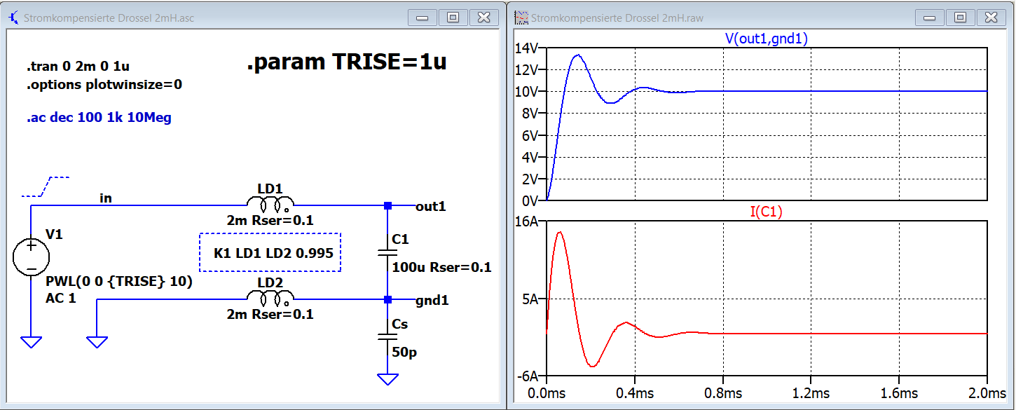

Der Ladestromverlauf hängt von der Anstiegszeit der Eingangsspannung,
der Streunduktivität der Drossel, der Serienwiderstände und der
Kapazität des Lastkondensators ab.
Die Anstiegszeit hängt natürlich von der Anwendung ab. Das Schlimmste
ist hartes Einschalten(hot plugging) mit einem Schalter oder Modul
einstecken.
Im Anhang ein Beispiel zum simulieren mit LTspiceXVII.
