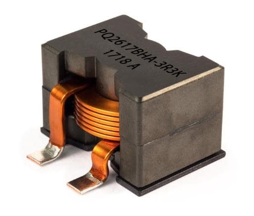

ich bin gerade auf der Suche nach einer Induktivität mit 10 uH und 33
uH, die einen Sättigungsstrom von 20 A bis 30 A aufweisen bei einer
Spannung von 180 V.
In den Datenblättern (Beispiel: Bourns SRP1770TA-330M) von Bourns und
Würth fehlt leider vielfach die Angabe zur Isolationsspannungen.
Wie bekomme ich denn diese ohne einen Durchschlagstest oder ähnliches zu
machen?
Grüße
Max
Gast #5999352
Wenn ich zum Beispiel an den Aufwärtswandler denke, müsst es Zustände
geben, an denen kurzzeitig hohe Spannungen an der Induktivität zwischen
Ein- und Ausgang auftauchen.
Was ist denn bei einer Induktivität mit "Dielectric Withstrengh" genau
gemeint?
Max
Gast #5999419
Du hast nicht ganz unrecht. Viele dieser Drosseln, Spulen sind
gewickelt, da kann es tatsächlich zu Überschlägen kommen.
Nicht umsonst wird in vielen Datenblättern eine "Working Voltage"
angegeben.
Aber wie man an die Daten rankommt, kann ich dir leider auch nicht
sagen.
#5999477
Sven S. schrieb:
> Achte einfach auf diese Bauform.
> Die Wicklungsenden berühren sich nicht, daher kommt es nicht zum
> Überschlag.
Es steht aber an jeder Windung ein Teil der Gesamtspannung. Es kann also
durchaus zum Ünerschlag von Windung zu Windung kommen, wenn man zuviel
Spannung anlegt.
Ich empfehle einfach beim Hersteller anzufragen, wenn da nichts im
Datenblatt steht.
Gast #5999506
Max schrieb:
> Durchschlagstest
Leute, er redet von der Isolierung zur Umgebung hin, nicht von der max.
Spannung zwischen den Anschlüssen...
Allerdings fehlt tatsächlich in so manchem DB einer Induktivität ein
Wert für ihre maximale Spannung. Das ist in Zeiten sehr schneller
Halbleiterschalter echt ein schlechter Witz.
#5999550
>Ich denke, es geht um Beides.
Nö - zumindest nicht einfach so.
Zwischen den Anschlüssen kann sich hohe Spannung nur bei HF
entsprechender Energie bzw. entsprechend steilen Impulsen ergeben, so
daß die relevant wird.
Eine andere Spannung könnte eine Isolierspannung direkt an der Wicklung
sein (also eben bei CuL).
Oder dann eine Spannung Richtung Umgebung. Nur ist das dann eben nur die
Isolierspannung des CuL, oder irgendwas anderes, was dann aber klar
individuell für jede Spule unter definierten Bedingungen und Meßstellen
definiert werden müsste.
Die Frage des TO ist also reichlich undifferenziert, und die Erwartung,
daß man bei jeder Spule eine Spannung (ohne konkrete Angabe der
Bedingungen) angeben müsse, reichlich überzogen ...
Gast #5999574
Unabhängig davon hab ich kürzlich auch bei Würth diesbezüglich
angefragt. Antwort: 80 V falls nicht anders angegeben.
Im Zweifel Hersteller fragen. Warum die das nicht und DB schreiben weiß
ich nicht. Früher haben sie es gemacht.
