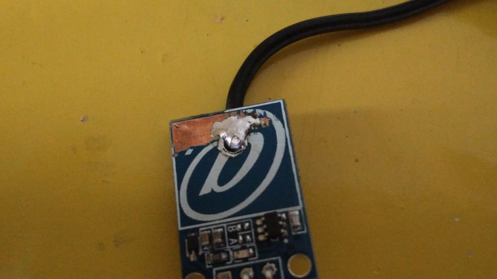

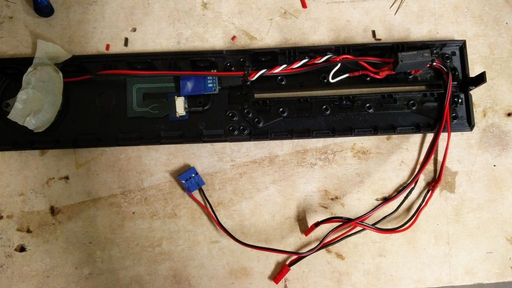

Hallo zusammen, vielleicht kann mir hier jemand sagen, wie ich folgendes anschließen muss, damit es funktioniert: Ich möchte einen kapazitiven Touch Sensor so an ein Mainboard anschließen, dass es durch die Berührung des Sensors startet. Genauso wie eine XBox One funktioniert, nur eben mit PC Mainboard! Ich habe eine Lösung gefunden, da es jemanden gibt der genau mein Vorhaben schonmal umgesetzt hat. Ich weiß nur nicht wie man es verdrahten muss. Auf dem Foto im Anhang seht ihr genau das, was ich gerne bauen würde. Mein einziges Problem ist noch das ich nicht weiß, wie der Sensor mit dem zu sehenden Relai verbunden werden muss. Kann mir das jemand sagen? Für mehr Informationen zum Projekt folgender Link: https://rog.asus.com/forum/showthread.php?83767-XB-owner-(water-cooled-pc-inside-xbox-one) Dann seht ihr vielleicht noch besser was ich meine. Edit: Sorry, ist ein Foto von Photobucket...man kann es leider nur über ein Add-In in Chrome oder Firefox ohne Wasserzeichen anschauen...:/

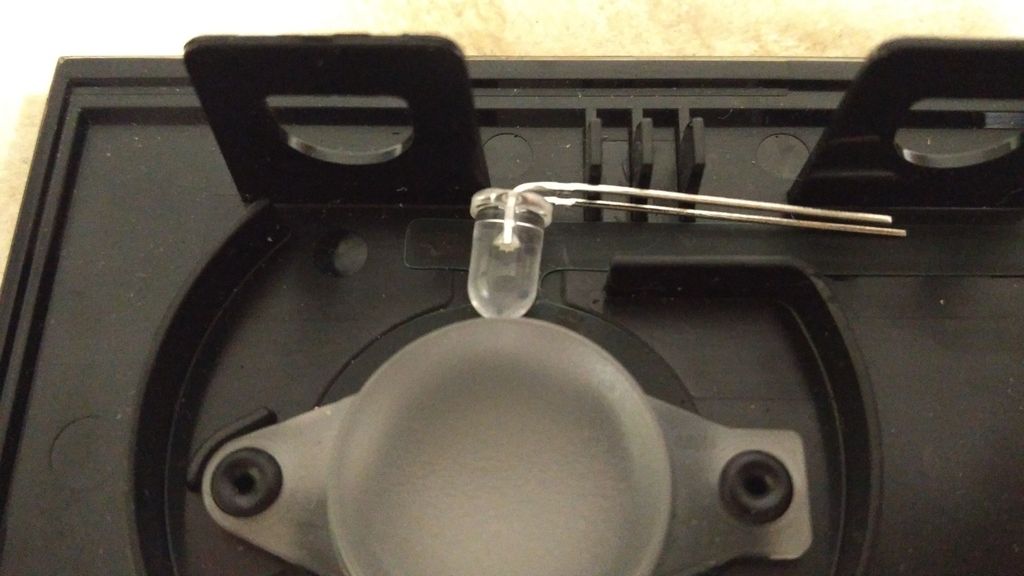

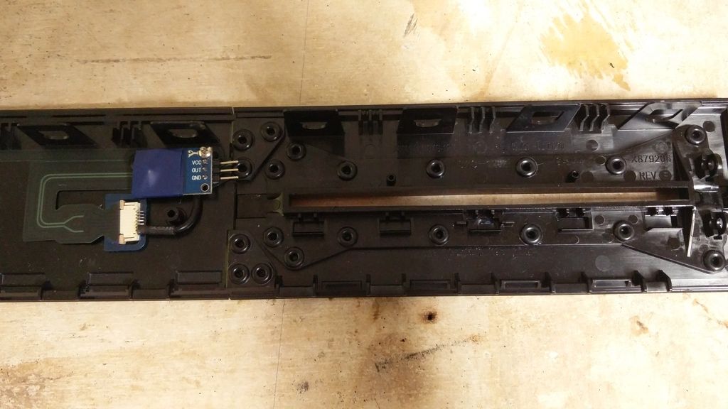

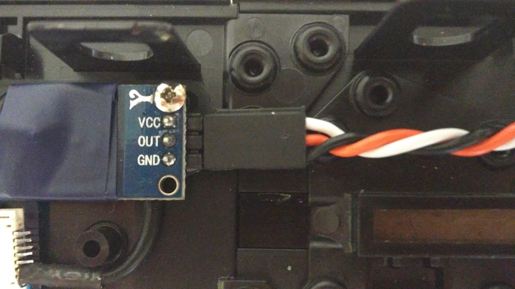

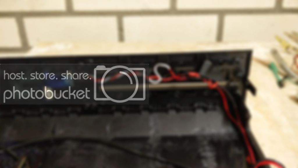

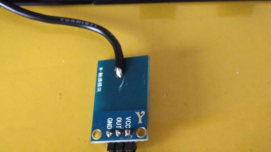

Sorry, deswegen hab ich ja geschrieben es ist leider mit einem Wasserzeichen versehen...Ich habe mir eine Chrome Erweiterung installiert, mit der man die Bilder ganz normal sehen kann. Sie heißt "Photobucket Hotlink Fix". Ich wünschte ich könnte die Bilder so abspeichern, dass man sie ohne Wasserzeichen sehen kann :/
Also ich hab dann doch einen ganz einfachen Weg gefunden die Bilder zu speichern :) Deshalb hier nochmal die Frage: Könnt ihr mir sagen, wie ich den Touch Sensor mit dem Relais verdrahten muss? (Die kleine LED die auf den Bildern zu sehen ist, brauche ich nicht).

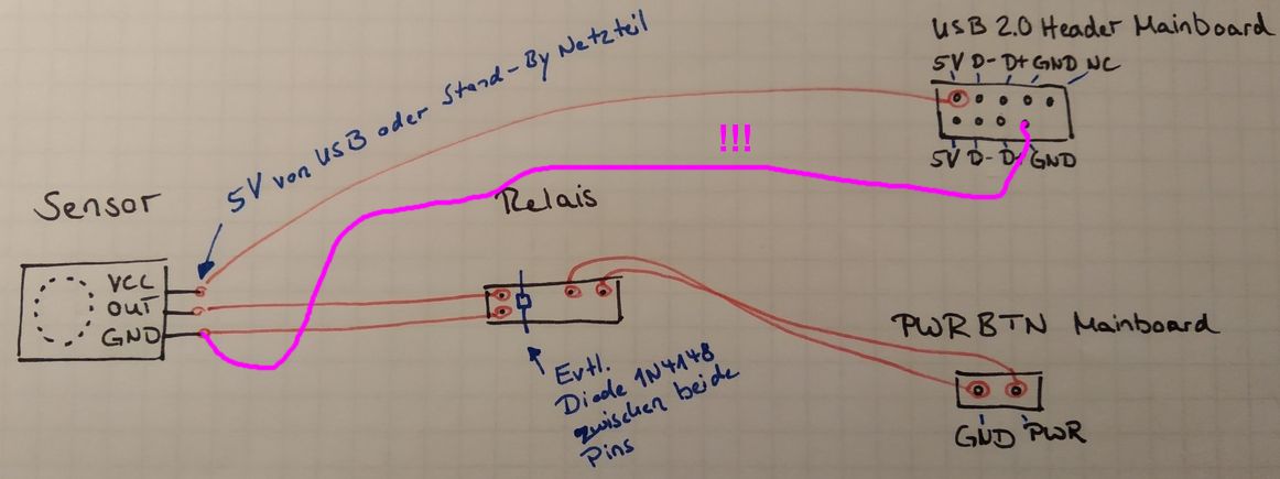

Vielen Dank euch allen für die Hilfe! Ich bin eure Tips alle mal sorgfältig durchgegangen und würde es schon gerne so machen, wie auf den Bildern zu sehen (vorrausgesetzt es funktioniert). Ich habe die Teile nämlich auch alle schon gekauft! Also exakt die gleichen wie auf den Bildern zu sehen. Habe jetzt mal eine Skizze dazu angefertigt. Habe ich euch richtig verstanden? Wird es so angeschlossen?
Fast - da fehlt noch eine GND-Leitung vom Mainboard zu der GND-Verbindung zwischen Mainboard und Sensor. Der Rest sieht gut aus, wenn ich nichts übersehen habe.
Sorry, aber das verstehe ich gerade nicht ganz :/ Masse vom Mainboard muss zusätzlich an Masse Anschluss Sensor?
#6000620
Christian L. schrieb: > Sorry, aber das verstehe ich gerade nicht ganz :/ Masse vom Mainboard > muss zusätzlich an Masse Anschluss Sensor? Sollte überflüssig sein. Die Diode an der Relaisspule aber muss sein.
Christian L. schrieb: > Masse vom Mainboard > muss zusätzlich an Masse Anschluss Sensor? Richtig. Nur weil man "GND" irgendwo dranschreibt, liegt da noch lange kein Massepotential an, das muss schon von einem gemeinsamen Punkt herkommen. Sieh mal, das ist der einfache Stromkreis, wie damals in der Grundschule. Strom fließt von Plus (hier also 5V Standby vom Mainboard) durch den Sensor, kommt am GND-Pin wieder raus und fließt, äh, wohin? Da ist ja nix weiter! Deshalb muss da noch eine GND-Verbindung zum Mainboard hin, damit der Stromkreis geschlossen ist. Und beim Relais: Strom fließt von Plus (hier also 5V Standby vom Mainboard) durch den Sensor, kommt am OUT-Pin wieder raus und fließtdurch die Relais-Spule,äh, wohin? Da ist ja nix weiter!

@ Christian Das Relais kann aber m.M.n. evtl. auch ganz entfallen. Kommt darauf an, wie der Ausgang vom Touch-Sensor aussieht. Kannst Du mal den Typ nennen, bitte? Vielleicht ist das ja nicht definitiv bei allen Netzteilen so, aber soweit mir bekannt, ist eine Anschluss des Einschalttasters auf Ground und der andere führt auf einen Transistor und über einen Widerstand auf 5V. So dass eben die Verbindung nur eben offen sein muss oder geschlossen. Falls also der Touch-Sensor etwa einen Open-Kollektor-Ausgang hat oder so konfigurierbar ist (wie oben für einen bestimmten Sensor angedeutet) , würde der schon genügen. https://superuser.com/questions/1301067/how-much-electricity-is-there-in-the-power-switch-button-cables

Okay verstehe. Werde dann auf jeden Fall noch die Diode nutzen. Hast du eine Idee wo die GND-Verbindung vom Sensor aus hingehen könnte? Also wo schließe ich es am Mainboard an?

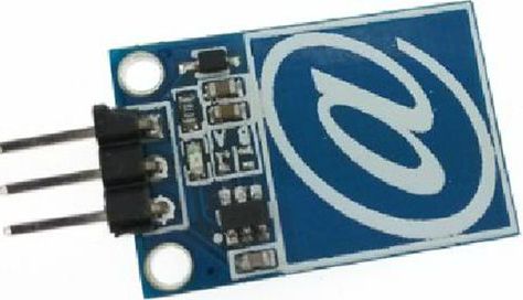

Touch Sensor Typ ist TTP223B

Christian L. schrieb: > Okay verstehe. Werde dann auf jeden Fall noch die Diode nutzen. > Hast du eine Idee wo die GND-Verbindung vom Sensor aus hingehen könnte? > Also wo schließe ich es am Mainboard an? Am Ground-Kontakt am dem auch der Einschalttaster hängt oder hing. Aber magst Du mal bitte den Typ des Touchsensors nennen? Das Relais kann nämlich evtl. entfallen.
Im Zweifelsfalle da, wo auch die 5V herkommen, also am USB-Port. Kannst aber auch den GND-Pin von einem freien Lüfter-Anschluss nehmen oder irgendeine schwarze Strippe, die direkt aus dem Netzteil kommt. Ach, noch was - damit am USB-Port wirklich 5V Standby anliegen, musst du bei manchen Mainboards im (UEFI-)BIOS einstellen, dass die USB-Ports auch im ausgeschalteten Zustand Spannung bekommen.

@ Christian Ah. Danke. TTP223. OK. Dann ist entweder ein Relais oder ein Transistor nötig.

Matthias L. schrieb: > GND-Verbindung zwischen Mainboard und Sensor. Lila-Linie. Das Sensormodul ist unbekannt, also probieren, ob das Relais zwischen OUT und GND oder OUT und VCC angeschaltet werden muß. Theor schrieb: > Das Relais kann aber m.M.n. evtl. auch ganz entfallen. Da es an den einfachsten Grundlagen fehlt, lass' das Relais mal besser drin.

Kann hier jemand mal Aufklärungsarbeit leisten und darauf hinweisen, dass die Diode ein anderes Symbol hat und es nicht egal ist, wie herum sie eingebaut wird? Dazu eventuell noch warum die Anode auf GND gehen soll, bzw. was passiert, oder nicht passiert, wenn die Anode auf Out geht?
Mach doch, nur zu! Zur Einbaulage hatte ich oben schon etwas geschrieben. Beitrag "Re: Hilfe gesucht: Touch Sensor mit Relai mit Mainboard verbinden"

Theor schrieb: > Dazu ergibt sich aus dem Typ des Touchsensors, dass das Ding > Push-Pull-Ausgänge hat, die 8mA_ als Quelle oder _4mA als Senke > vertragen. https://datasheet.lcsc.com/szlcsc/TTP223-BA6_C80757.pdf Das > angegebene Relais braucht aber 40mA . Stimmt, aber das sind die Daten des Bausteins alleine - der ist hier aber auf dieser unbekannten @-Modulplatine mit Peripherie-Beschaltung verbaut; da kann ja durchaus ein weiterer Treiber-Transistor drauf sein - oder auch nicht. Wenn die Kombination aus Sensor-Modul und Relais bei einem anderen Bastler schon stabil funktioniert, dann ist es für den OP wohl am erfolgversprechendsten, das auch genau so nachzubauen. Dass es technisch bessere Lösungen gibt, das ist sonnenklar - aber wenn der TO Grundlagen der Elektronik erlernen möchte, dann wird er das vermutlich eher NACH einem gehabten Erfolgserlebnis anfangen als vorher...
Matthias L. schrieb: > Stimmt, aber das sind die Daten des Bausteins alleine - der ist hier > aber auf dieser unbekannten @-Modulplatine mit Peripherie-Beschaltung > verbaut; da kann ja durchaus ein weiterer Treiber-Transistor drauf sein > - oder auch nicht. Das Modul TTP223 hat keinen Treibertransistor onboard. Dieses Modul kann kein Relais direkt ansteuern. Das Modul kann über Lötbrücken konfiguriert werden: Momenttaster oder Toggle-Taster; Ausgang aktiv-Low oder -High. (Fabrikeinstellung Momenttaster, aktiv-High) Mit diesem Modul kann ohne weitere Bauelemente die beabsichtigte Funktion problemlos aufgebaut werden. siehe Autor: Εrnst B. (ernst) Datum: 11.10.2019 12:19
