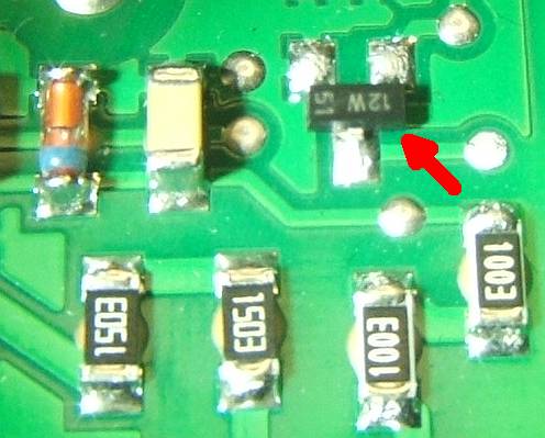

für die Reparatur einer PSU suche ich nach der Bezeichnung und
Hersteller / Lieferanten eines SMD-Bauteils:
Gehäuse: SOT 323
SMD-Code: W12 51
Im Netz finde ich nur den MOSFET-Typ 2N7002 mit SMD-Code "W12".
Nach meinen Messungen der noch intakten Anschlüsse / Sperrschicht ist
dies aber ein bipolares Bauteil (Transistor ?).
Schleusenspannung zwischen 2 Pins ca. 6,5V, 2 andere Pins 0 Ohm.
Wer kann mir hier weiterhelfen?
Da hast du wohl Mist gemessen. War das in der Schaltung?
Der Pin, der beim 2N7002 Source wäre, liegt jedenfalls auf der
(Masse?)Fläche. Insofern wäre der 2N7002 plausibel. Verfolge halt mal
die anderen beiden Pins.

"Da hast du wohl Mist gemessen. War das in der Schaltung?"
Nein, das habe ich im ausgelötetem Zustand am Bauteil gemessen!
Ich reparariere elektronische Baugruppen schon seit mehreren Jahrzehten
und weiß, dass eine Messung im eingelötetem Zustand wenig aussagt.
