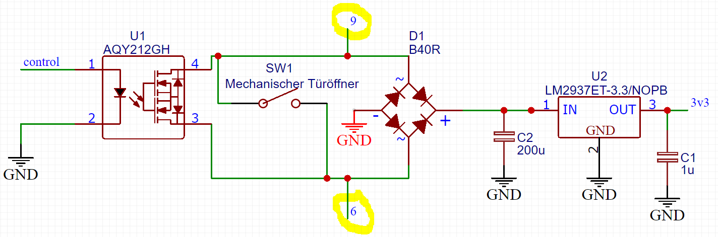

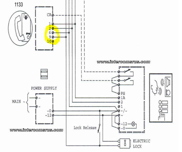

von Christoph K. (murlicat)
Volker schrieb:
> Wie wird dein ESP8266 versorgt? Kannst du eine Skizze machen, wie der
> ESP, die 12V AC, dein Schalter und der Öffner zusammenwirken.
Siehe Anhang. Die 6 und 9 sind in beiden Plänen gelb eingeringelt. Auf
denen liegen im "Ruhezustand" 12VAC an, wenn man den Türöffnerknopf
drückt, werden die beiden Pins kurzgeschlossen und es fließt ein Strom
von ca 600mA.
Im Schaltplan ist SW1 mein aktuell vorhandener Knopf, der dann die Tür
aufsperrt wenn ich den drücke. Diesen möchte ich smart machen.
In meiner gezeichneten Schaltung habe ich jetzt noch keine Speicherform
verwirklicht, der uC würde also sofort bei betätigen des Türöffners (ob
manuell oder per PhotoMOS) ausfallen. Wie würdet ihr das am sinnvollsten
lösen, dass der uC die 2-3 Sek Türöffnen überlebt?
Der esp8266 soll dann eben an den 3,3V vom Spannungsregler hängen und
über den Pin "control" die Türe öffnen.
Dass es technisch irgendwie lösbar ist beweist Nello, die verwenden
genau die gleichen beiden Kabel 6 und 9 für die Stromversorgung als auch
fürs Öffnen der Türe.
von MaWin (Gast)
Volker schrieb:
> 2-3 Sekunden, wie soll das gehen? Ein 22uF Elko speichert bei 12V gerade
> mal 1,58mWs an elektrischer Energie
Stimmt, um Faktor 100 verhauen.

Christoph K. schrieb:
> von ca 600mA.
Der Versorgungsstrom des ESP (laut deinen Angaben ca. 100mA,
Peakstrom???) fließt dann ja dauerhaft auch durch den Öffner. Du
solltest also testen, ob dieser Strom nicht schon zum Ansprechen des
Öffners reicht. Vermutlich nicht bei 600mA Öffnerstrom, aber man weiß ja
nie.
Teste auch mal, bei welchem minimalem Strom/Spannung der Öffner noch
zuverlässig arbeitet. Eventuell kannst du die 12V aufteilen in eine
Versorgungsspannung für den ESP, und die Restspannung dann für den
Öffner.
Der C1 in deiner Schaltung ist zu klein, soll laut Datenblatt >10uF
sein.
Ich würde es mit einem Supercap auf der 3,3V Seite versuchen, habe aber
persönlich keine Erfahrungen mit diesen Kondensatoren.
Dieser hier dürfte ein ausreichendes Sicherheitspolster bieten:
https://www.voelkner.de/products/1066008/VINATech-VLCRS3R8206MG-LIC-Kondensator-20-F-3.8V-15-x-H-10mm-x-30mm-1St..html
von Wolfgang (Gast)
Manfred schrieb:
> Öffners reicht.
Die 100mA sind ja auf 3V3 d.h. die paar mA auf 12VAC werden hier wohl
keinen grossen Unterschied machen. (Hoffe ich zumindest und wie schon
einmal gesagt, Nello hat es ja auch geschafft)
> sein.
Da hab ich wohl nicht genau geschaut. Danke für die Info.
An sowas dachte ich auch. Aber wie soll ich das anschliessen? Ohne
Vorwiederstand heiz ich den Spannungsregler sofort ab und mit
Vorwiederstand wird der Kondensator nie auf 3V(min Vin für den Esp)
kommen wenn ich parallel 100mA ziehe.
> Öffner.
Das kann ich mal testen. Blöde Frage, aber wie splittet man
Wechselstrom? Gleich wie Gleichstrom mit 2 Widerständen im richtigen
Verhältnis?

von Volker (Gast)
>> Öffners reicht.
Was meinst du mit ein paar mA auf 12VAC? Der LM2937 ist kein
Schaltregler, da wird nichts transformiert. Den Strom auf der 3,3V Seite
siehst du auch auf der 12V Seite, und da dein ESP-PS und der Öffner in
Serie geschaltet sind fließt der Strom auch durch den Öffner. Und die
100mA bedeuten eine Verlustleistung von ca. 1,3W am LM2937.
Wolfgang schrieb:
> Bestimmt nicht Peakstrom - der ESP8266 braucht im Peak gut 350mA.
Könnte für den Öffner kritisch werden, aber ein Supercap würde
vermutlich einiges von diesem Peak abfedern.
Da würde ich mich trauen, den Kondensator direkt ohne Widerstand an die
3,3V zu hängen. Der LM2937 ist kurzschlussfest und begrenzt den
Ausgangsstrom auf etwa 1A. Die Frage ist allerdings, ob der LM2937
rückstromfest ist, d.h. Eingang auf Null, Ausgang auf 3,3V. Es darf hier
kein, oder nur ein minimaler Strom fließen, sonst wird der Supercap zu
schnell entladen, oder der LM2937 geht über den Jordan.
>> Öffner.
> Verhältnis?
Klar, Spannungsteiler. Den hast du ja jetzt auch schon. Mit ESP-PS und
Öffner in Reihe, teilen die sich bei 100mA die 12VAC auf. Kannst ja mal
messen, welche AC Spannung sich am PS und am Öffner einstellt.
Wenn der Öffner nicht die vollen 12VAC benötigt, reicht es vielleicht
schon, nach dem Gleichrichter (kann auch auf AC Seite sein, ist aber
nach dem Gleichrichter einfacher) einen Lastwiderstand einzuschalten,
der den Strom durch den Gleichrichter und damit auch durch den Öffner
erhöht, und für eine höhere Spannung am Öffner sorgt. Wenn dann noch
genug Spannung am Gleichrichter übrigbleibt, könnte sogar der Supercap
entfallen.
von Volker (Gast)
Ich habe bei meinem Lösungsvorschlag leider einen Aspekt übersehen. Ein
großer Kondensator bedeutet auch einen hohen Aufladestrom, der schon den
Öffner aktivieren könnte. Im Normalfall wird dieser Pufferkondensator
nie ganz entladen, aber wenn nach jedem längeren Stromausfall dann der
Öffner betätigt würde, wäre das sicherlich ein absolut unerwünschtes
Verhalten.
Du solltest also wirklich das Ansprechverhalten deines Öffners
herausfinden.
Welche "smarte" Funktion hat der ESP in deinem Szenario?
Gibt es Alternativen, die weniger Strom und damit einen kleineren Puffer
benötigen würden?
Eventuell könnte der ESP nur einen gepufferten Zeitschalter (z.B.
Monoflop) ansteuern, der den Schaltvorgang/Kurzschluss kontrolliert, und
der ESP selbst würde einen Reset-Zyklus durchlaufen.
> benötigen würden?
Er soll vorerst mal per Smartphone die Türe öffnen können und eventuell
baue ich später noch eine Erkennung der Klingel ein, dass ich eine
Benachrichtigung aufs Smartphone bekomme, wenn geklingelt wird. Das ist
aber sekundär. (Alles über ioBroker)
Hmm. Wäre natürlich eine Überlegung wert. Aber benötigt der Monoflop
nicht auch eine Stromversorgung? Oder meinst du die könnte kleiner sein
als für den ESP (also ein kleinerer Kondensator, der weniger Probleme
verursacht)?
Die Klingelanlage werde ich demnächst mal genauer durchtesten, um zu
evaluieren was möglich ist, und dann einfach mal ein bisschen probieren.
Und vielen Dank Volker für deine vielen konstruktiven Beiträge!
von Volker (Gast)
> verursacht)?
Ja, so war das gemeint. Mit einem CD4093B und wenigen Bauteilen läßt
sich ein Monoflop aufbauen, das nur wenige uA benötigt. Damit einen
MOSFET ansteuern, der die DC Spannung am Gleichrichter kurzschließt. Da
hier kein PhotoMOS benötigt wird, also auch kein LED Strom, sollte ein
kleiner Elko als Puffer für die Versorgung ausreichen.
