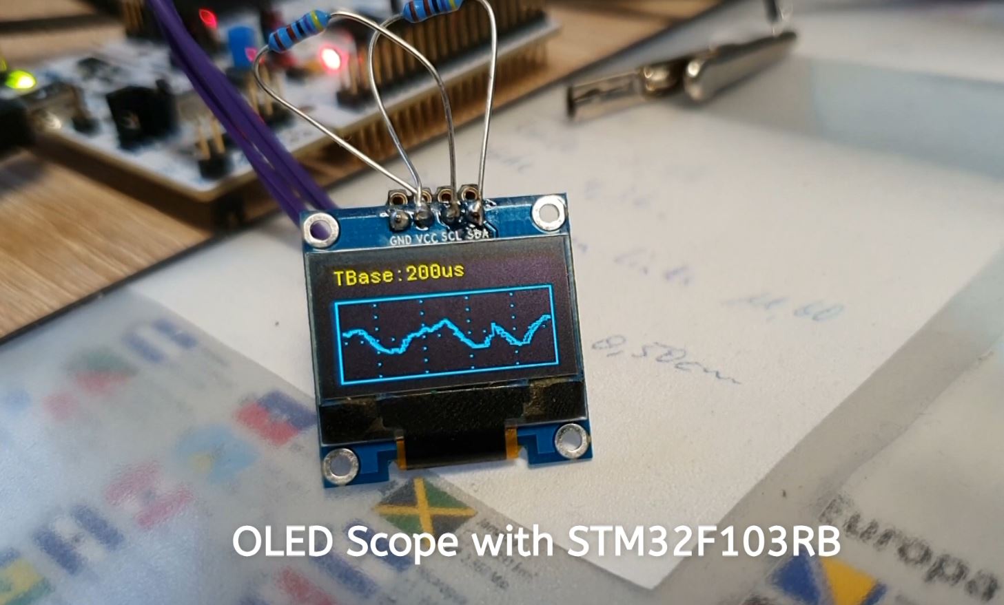

Hallöchen..

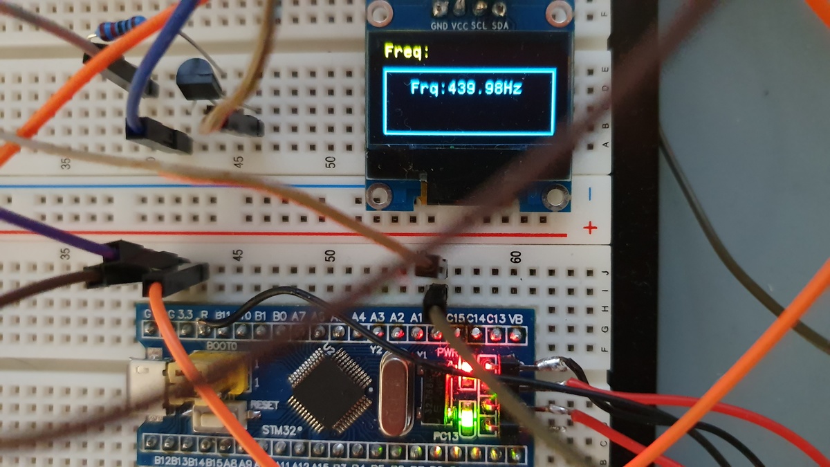

Auf Basis eines kleinen STM32 Board mit einem STM32F103C8T6 entwickel
ich zur Zeit ein kleines MiniScope für mein EuroRack. Wellenform und
Frequenz werden auf dem kleinen 0.89" OLED Display bereits angezeig. Was
noch fehlt ist ein kleiner Spektrumanalyse. Mal schaun wie ich das
programmieren kann.
Den Code gibts später..
Youtube: https://www.youtube.com/watch?v=3xvXjU5WA7M

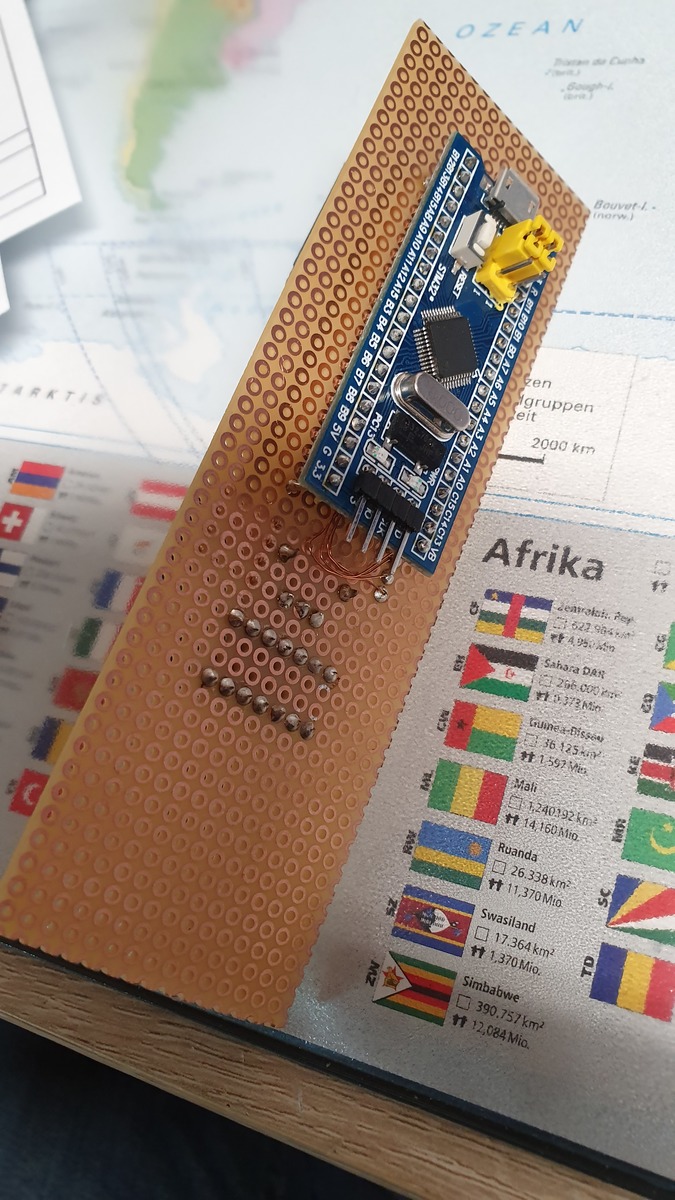

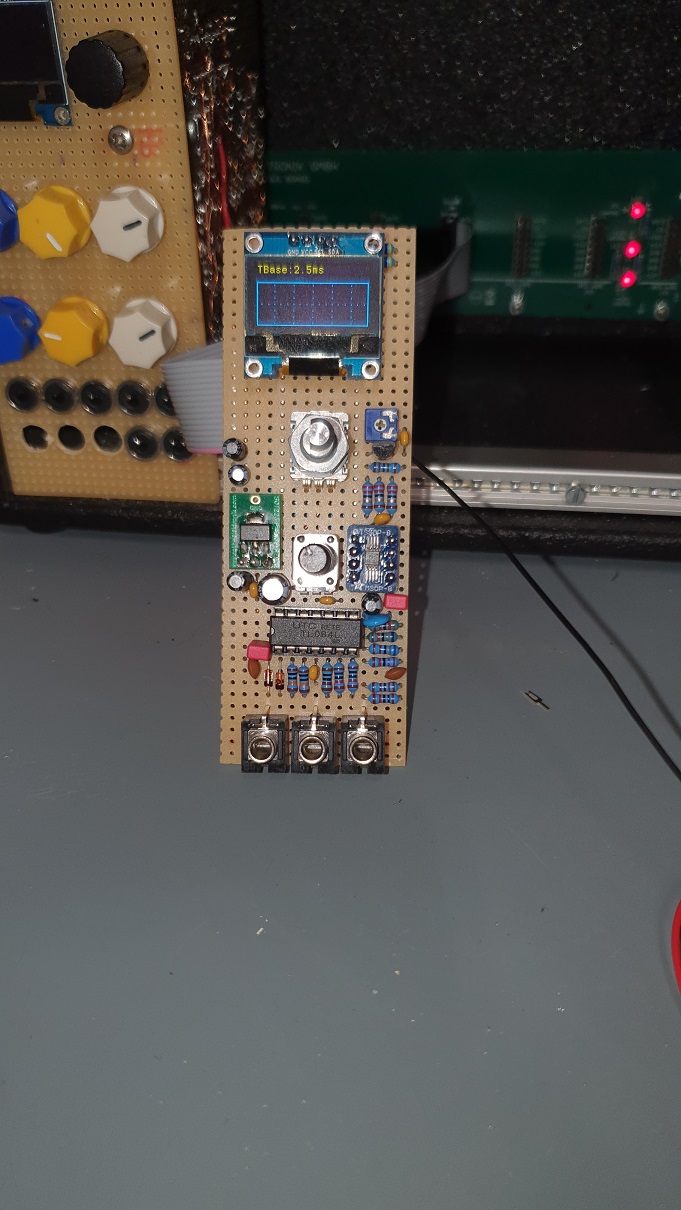

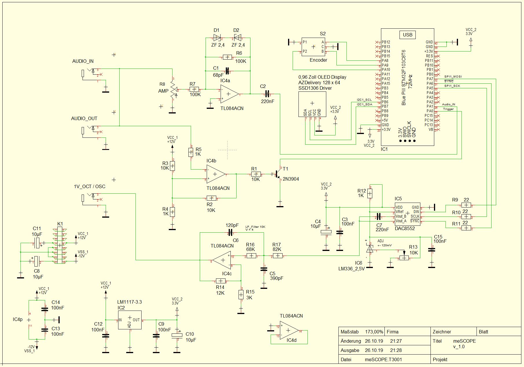

von Rolf D. (rolfdegen)
Schaltplan und Code sind in Arbeit. Vlt wird es auch ein DIY Bausatz mit
Platine und Frontblende geben. Mal schaun..
Folgende Funktionen sind geplant bzw schon fertig: 1 Kanal Audio-In und
Out. Menüsteuerung mit Encoder. Welleformdarstellung, Frequenzmessung,
Spektrumanalyse falls der Prozessor (STM32F103C8T6) dafür schnell genug
ist, Ausgabe eines Testton für 440Hz Abgleich, Trigger- und
Pegelanpassung. Die Breite des Moduls wird ca. 31mm betragen und
Standarthöhe haben.

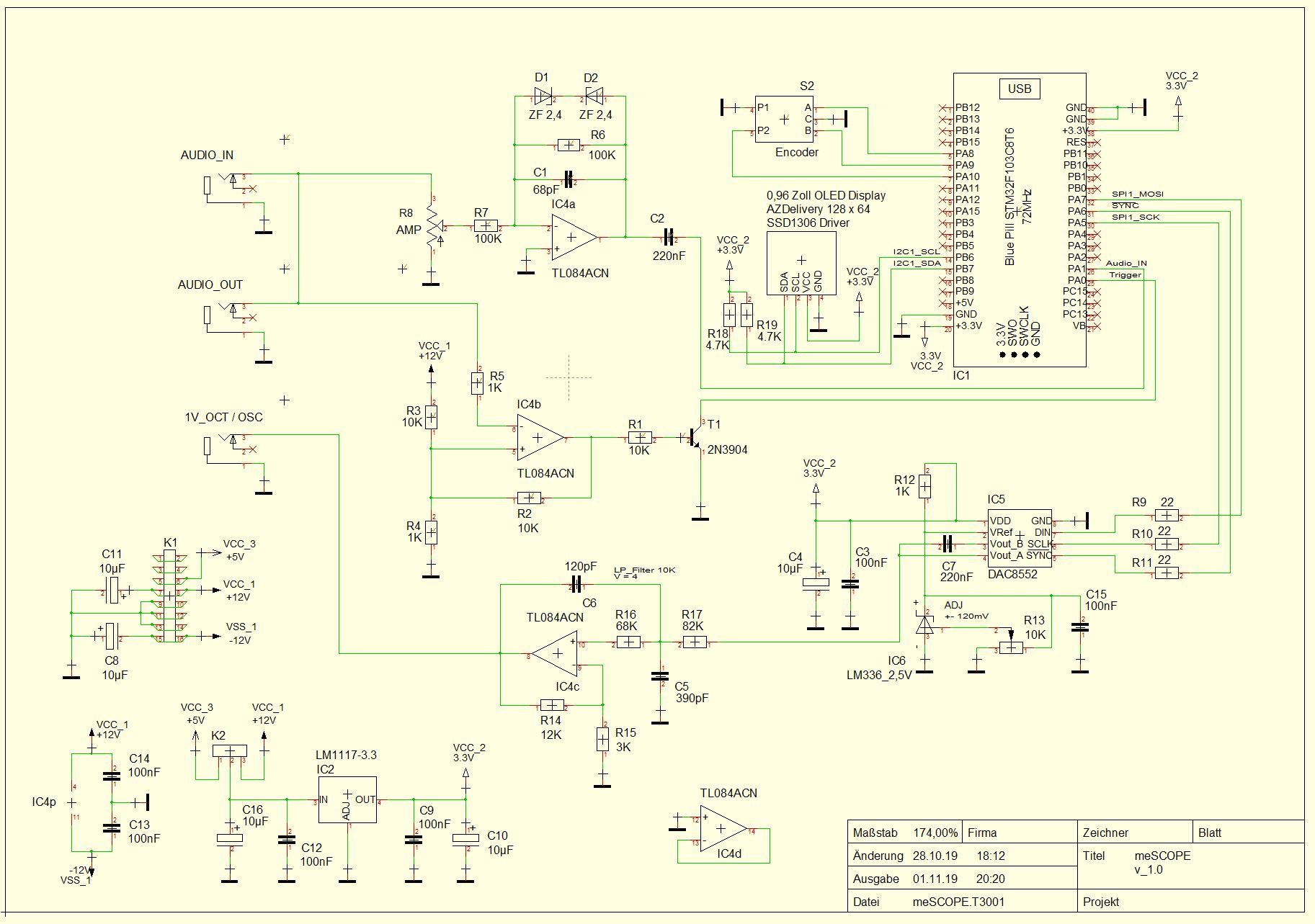

Hallo..
Die grundsätzliche Schaltung für das meSCOPE ist jetzt fertig. Muss das
ganze jetzt auf eine Platine löten (siehe Bild).
Schaltplan:
Das Scope hat einen 16Bit DA-Wandler mit zwei Ausgangskanälen. Den hab
ich für die Schaltungsentwicklung auf eine SOP-8 Platine gelötet.
Ausgang A ist für die Ausgabe einer Gleichspannung. Ausgang B gibt einen
440Hz Ton aus.
Beiden DAC-Ausgänge besitzen eine Tristate-Funktion und werden
abwechselnd geschaltet. Dadurch benötige ich keinen zweiten OP für die
Ausgabe einer Messspannung.
Über Poti R8 kann die Eingangsspannung für das Scope geregelt werden.
IC4a begrenzt die Eingangsspannung am AD-Wandler. IC4b ist als
Komperator geschaltet und für das Triggern der Wellenform zuständig.
Die Stromversorgung (+3.3V) für das STM32 Prozessor-Board liefert die
+12V Spannung über K1. Hab noch einen Butterwoth-Filter 2.Ordnung für
den DA-Wandler integriert. Die berechnete Filterfrequenz liegt bei
10KHz.
Das STM32 Board entspricht von den Abmessungen der Anschlusspins genau
einer 40pol IC-Fassung.
Gruß Rolf

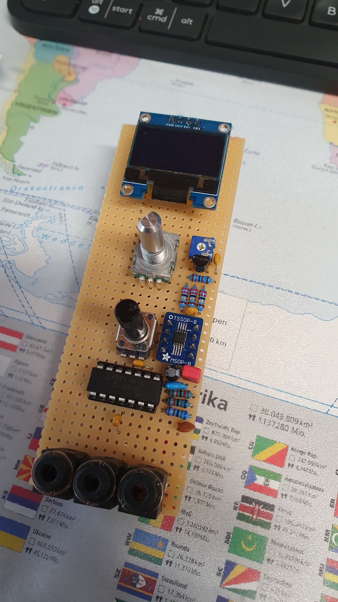

Hallo zusammen..
Im Schaltplan gibts noch ein paar kleine Änderungen. Die Stromversorgung
für das Scope kann über Jumper K2 auf +5V oder +12V festgelegt werden.
An den Steuerleitungen SCL und SDA für das Display fehlten noch die 4.7K
Pullup- Widerstände.
Alle Bauteile sind jetzt bestückt. Auf der Rückseite befindet sich das
STM32 BluePill Prozessor Board.
Nächste Schritte sind das Verlöten der restlichen Bauteile und die
Zusammenführung der einzelnen Software Module im Programm.
Gruß Rolf

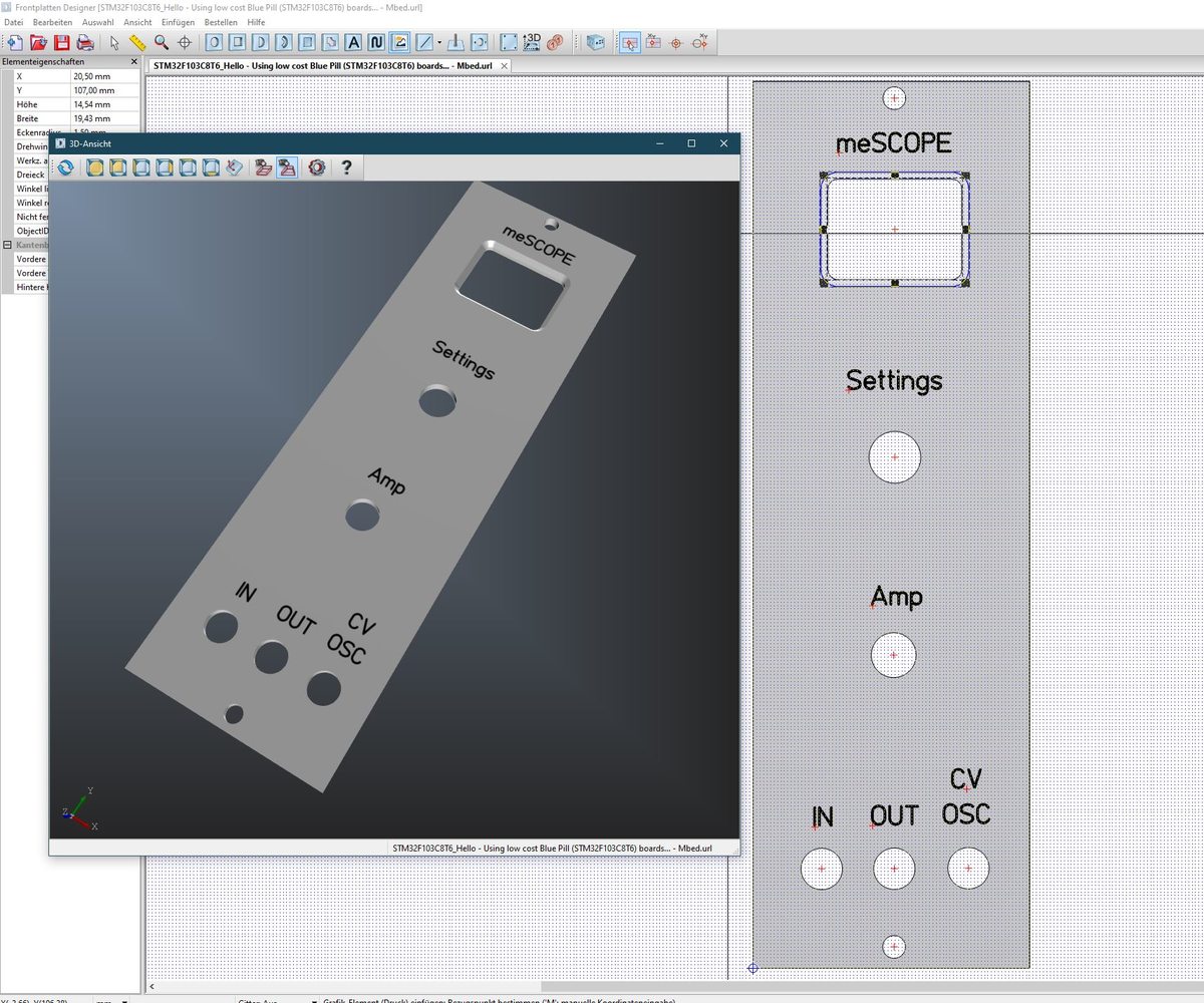

Hallöchen..
Hab mal ein wenig mit dem neuen Frontplatten Designer von Schaefer AG
gearbeitet. Hier die Frontplatte für den Prototyp. Ich denke, das ich
noch eine Scala für das Poti einfügen werde. Die aktuellen Kosten für
eine Frontplatte (Bild) betragen ca. 30 Euro (Schaefer AG). Die
Abmessungen für die Frontplatte betragen 40x128,4mm und 2mm dick.
Gruß Rolf

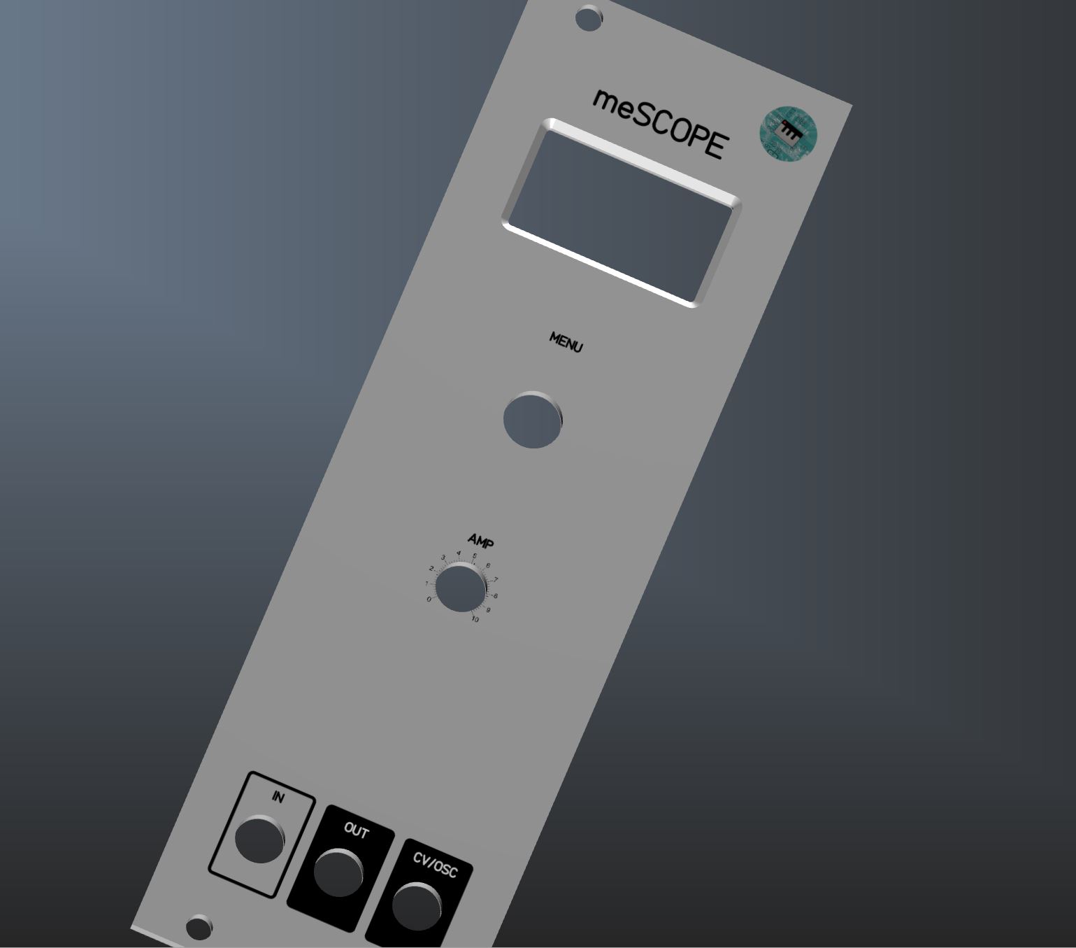

Hallöchen..
Mittlerweile habe ich meine Frontplatte von der Firma Schaefer AG
erhalten. Leider ist der Text über den Reglern etwas zu klein geraten
und die Bohrlöcher für die Audiobuchsen sind nicht an der richtigen
Position. Also habe ich jetzt die Dinge korrigiert und die Frontplatte
nochmal einmal bestellt, mit der Hoffnung das es dieses mal stimmt.
Hab mal aus Lust und Frust ein "Synthmännchen" Logo für meine
zukünftigen Eurorack Module entwickelt (siehe Bild 2)
von Stefan F. (Gast)
Das sieht lustig aus, so ein mini Display in den großen Gehäuse. Den
Rest würde mit ganz vielen funktionslosen Schaltern und geheimnisvollen
Beschriftungen voll machen, dann sieht es noch witziger aus.
Hi Stefan
Ja.. Ist eine coole Idee. Überleg ich mir mal :))
von Johannes S. (Gast)
ja, du must noch jung sein und sehr gute Augen haben :)
